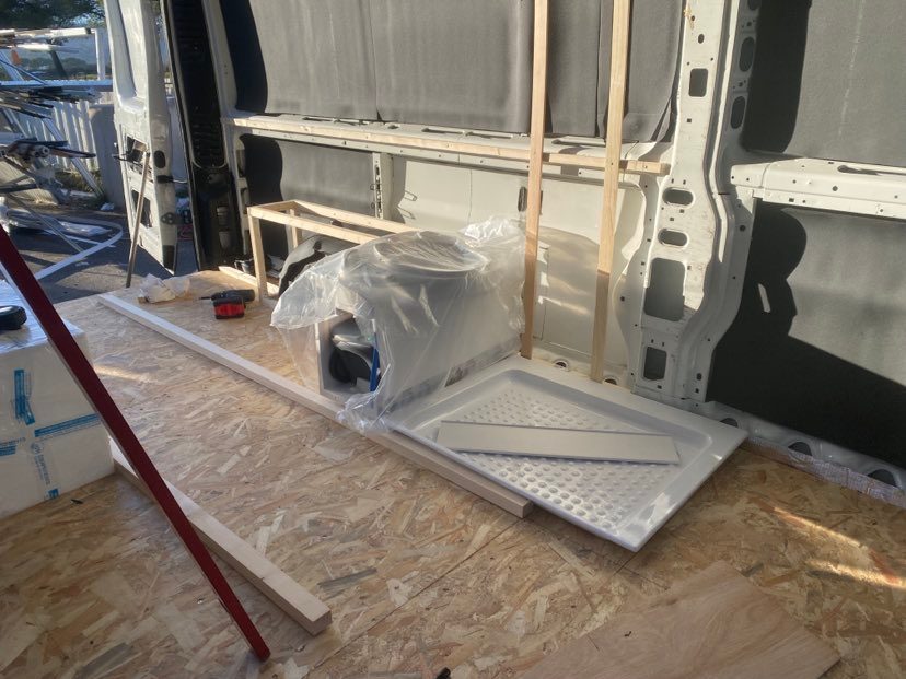

laurent 83Participantvoila 2 semaines que les travaux ont vraiment débuté
fourgon revenu de peinture le 20 janvier
donc un boxer L3H2
laurent 83Participantplacement des appareils pour ce rendre compte un peu pour la place

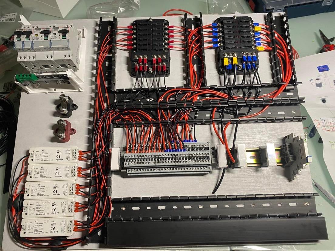

laurent 83Participantle tableau electique
BY VanLife France
Vanlife-FranceMaître des clésOh la la que c’est propre 😀
laurent 83Participantmerci

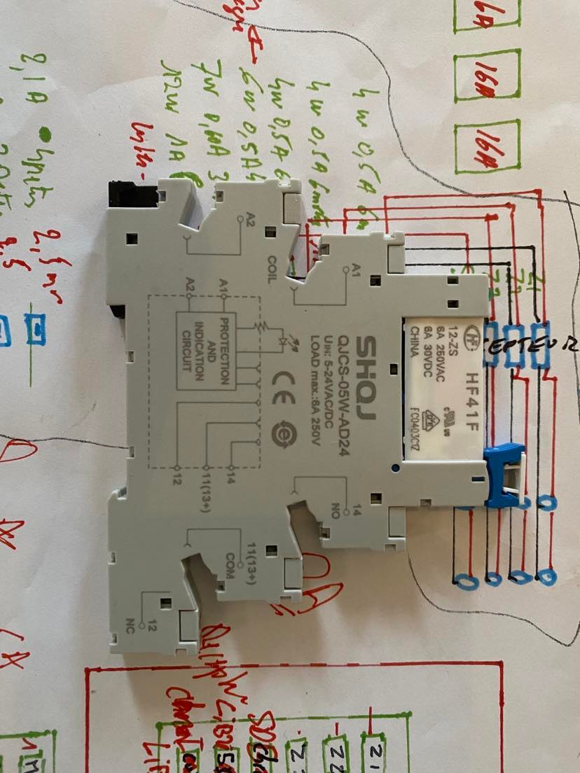

laurent 83Participantpour revenir au tableau j ai un doute sur le brancgement de ce relais pour allumer ou eteindre la pompe a eau
donc je suis parti sur le meme branchement avec un bouton poussoir mais en marche et arret pas impulsionquand penses tu?
Vanlife-FranceMaître des clésTout à fait il faut pas un poussoir mais un on/off. Tu alimentes le A1 et A2 en 12 volts au travers de ton interrupteur. Et si tu alimentes ton A1 et A2 ton com et NO ce ferme. Le NC tu n’utilises pas. C’est pour faire l’inverse, c’est à dire éteindre lorsque tu alimentes ton A1 et A2
Ales klar ? Sinon n’hésite pas
Regarde ici sur le schéma au pire 👍 https://vanlife-france.com/schema-electrique-de-la-partie-eclairage-et-commande-de-la-pompe-a-eau-pour-notre-fourgon-amenage/

laurent 83Participantok ok merci j avais pas fait attention sur le schema elec encore merci pour tout
