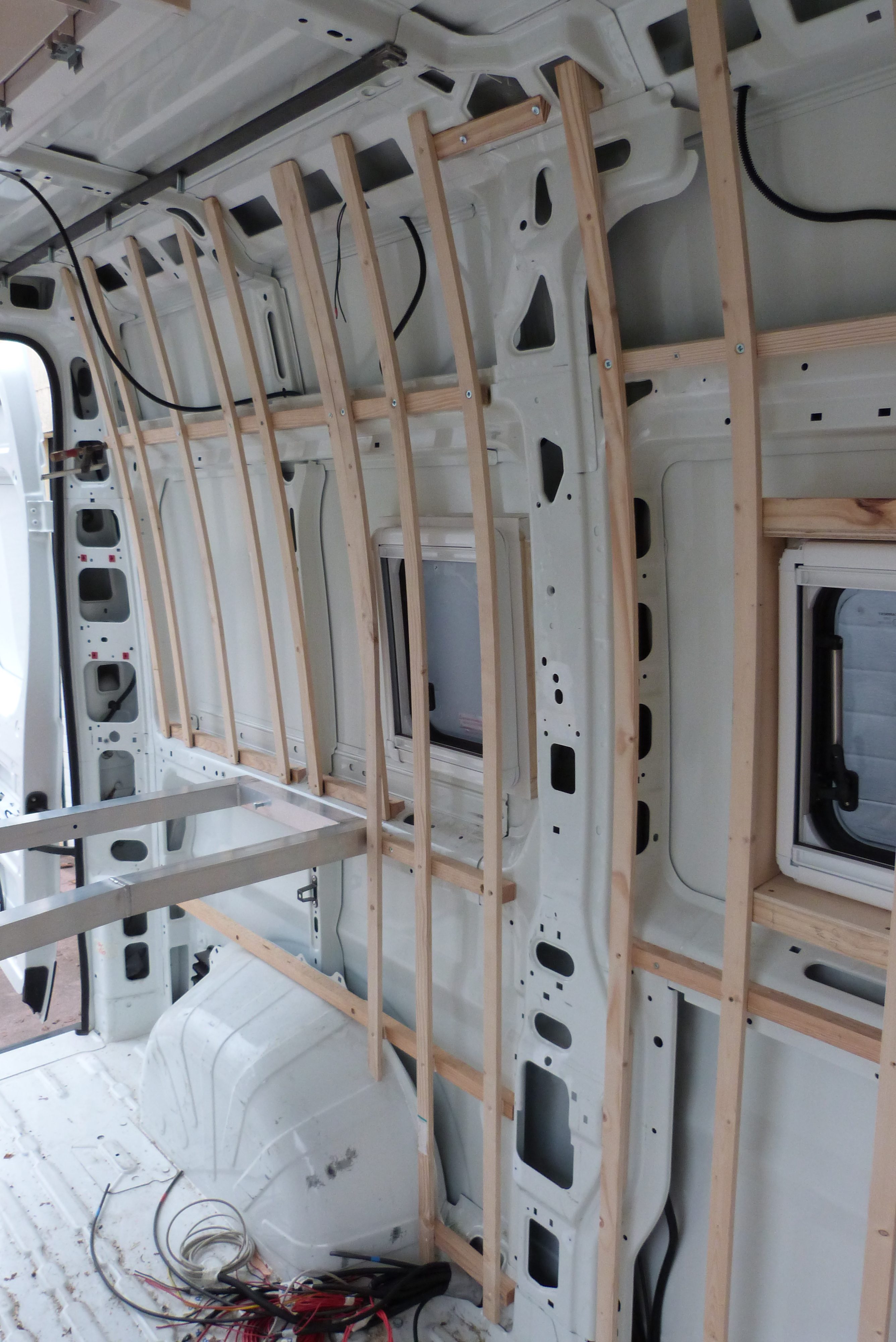

      j ai pas trouvé sur ta vidéo ou je suis passé a coté la section que tu utilises pour le montage des murs j ai vue le placage en 5 mmm contreplaqué mais la structure je vois pas.
    • #2200 Répondre
      Hello,
      C’est des tasseaux de 13×38. 👍

    • #2204 Répondre
      Ne prend pas des plus épais à cause du cintrage qu’il y’a à faire, une bonne alternative qui ma été donné par un abonné est de couper des bandes dans du contre plaqué de 10/12, l’avantage du contre plaqué c’est vu qu’il est plus dense que le sapin, il y a moins de risque que le tasseaux fissure avec les vis

      Jonathan, ce matin j’ai testé les tasseaux pour les murs comme t’as fait mais le test n’a été complètement concluant. Je pense que c’est lié à la hauteur. Moi j’ai un H2 et cela provoque un cintre plus prononcé que sur un H3 comme toi. Il y a trop de pression sur les tasseaux, j’ai peur qu’ils cassent. Il faut que je réfléchisse sur une solution intermédiaire, peut être un tasseau sur le renfort du haut quitte à perdre un peu de place. La nuit porte conseil.
      • #2598 Répondre
        Hello, ah mince, quelle section de tasseaux ? J’ai pris du 13×27
        Effectivement cela est sûrement lié à la hauteur, le plafond et le sol on la même largeur donc du coup la courbe est plus grande si y’a moins de distance entre les deux
    • #2599 Répondre
      Pascal DupuyPascal Dupuy
      Comme toi, ou à peu près, des 12×34. C’est nickel, c’est léger et souple mais là c’est un peu trop cintré sur la partie haute.
    • #2600 Répondre
      Exact je me suis trompé les 13×27 c’est pour au plafond et au mur c’est bien des 13×38 que j’ai utilisé
    • #2602 Répondre
      Ou alors tu peux peut être les faire en deux parties. Au lieu que ça te fasse un cintrage ça te fera un angle, le rendu peu être pas mal aussi. Comme ça tu ne perds pas de place 👍
      Jonathan j’ai fait ….”tout pareil comme toi”…hihihi…. ou presque. J’ai rajouté des tasseaux sur les montants pour alléger le cintre et c’est parfait. Bon j’ai perdu un tout petit peu de place mais franchement c’est minime. Merci à toi pour cette idée géniale.

      J’ai prévu d’isoler les murs avec des panneaux de coton recyclé, au plafond des panneaux de polystyrène de chez Soprema. Le tout recouvert d’un pare vapeur ” Intello”. C’est pour ne pas l’abîmer que j’ai fait le montage des tasseaux “à blanc” mais aussi pour tester la résistance des tasseaux.

      J’ai quelques tasseaux en 12×34 mais en rupture de stock. Je suis passé en 12×32 et ça va très bien.

      Hello Jonathan! Peux tu nous détailler et expliquer le pourquoi du comment du choix de ton épaisseur de 13mm pour les tasseaux de structure ?
      Bon week-end !
      • #3136 Répondre
        Hello, c’est surtout en fonction de ce que l’on trouve sur le marché (en tout cas cela c’est très bien fait avec cette épaisseur, ils ont bien acceptés la courbure du fourgon).
        Mais j’ai lu une idée qui était de couper des bandes dans du contre plaqué de 10/ou 12, je pense que ça peut être pas mal aussi comme solution
