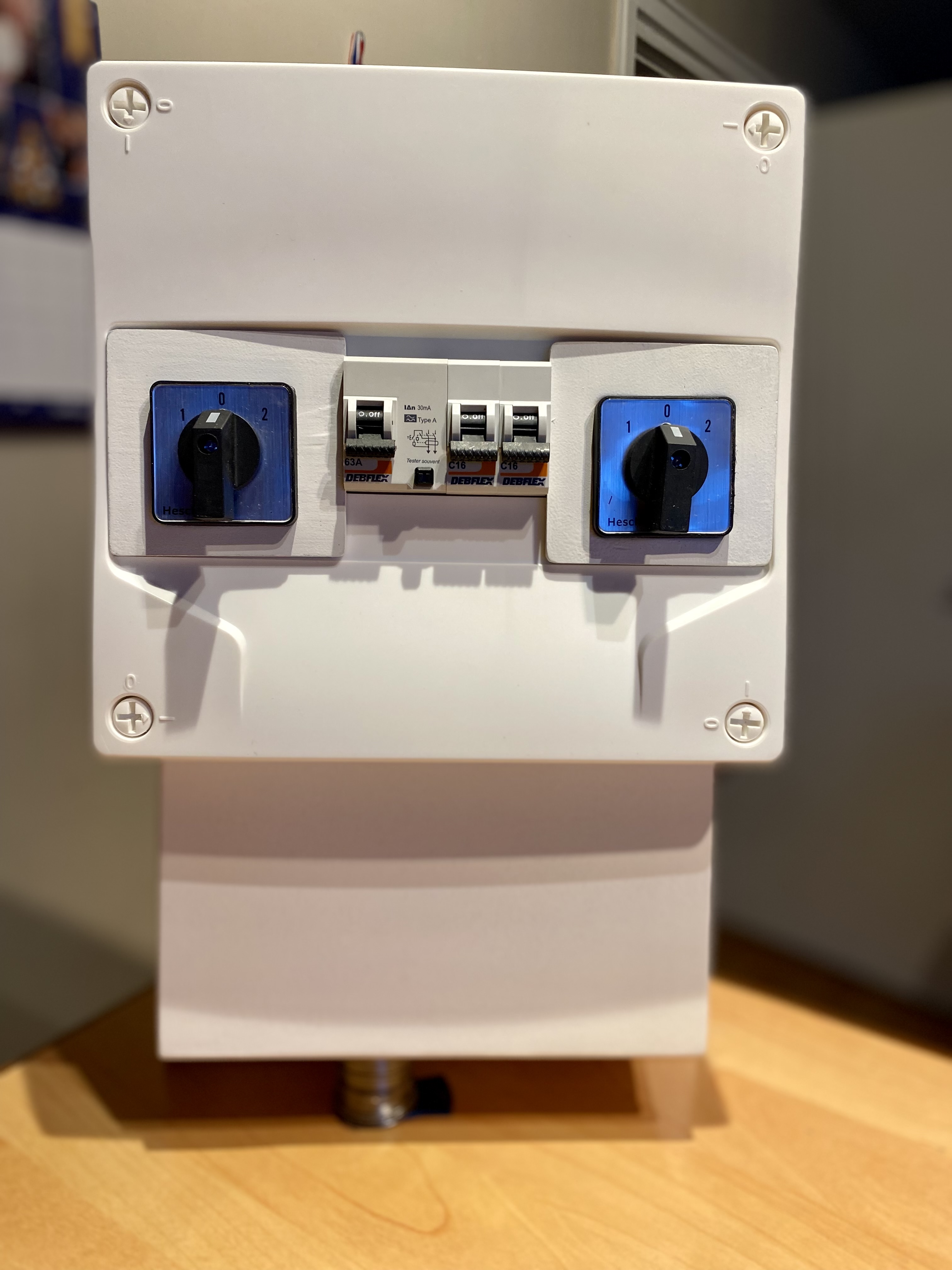

      Hello hello,
      En avant-première, voici le schéma permettant de connecter un panneau solaire et simultanément la prise de recharge allume-cigare à une batterie nomade. Le relais basculera automatiquement entre le panneau solaire et la prise allume-cigare. Autrement dit, dès que le moteur est en marche, le relais déconnectera le panneau solaire pour brancher automatiquement la prise allume-cigare. Lorsque le moteur est éteint, le relais déconnectera la prise allume-cigare pour rétablir la connexion avec le panneau solaire. Grâce à ce schéma, tu es assuré de ne jamais oublier de brancher ou débrancher le panneau solaire/la prise allume-cigare. Si tu as des questions, n’hésite pas.
      Vidéo ➡️ https://youtu.be/hx2ARJ2ArB0
      🔥 Batterie présentée dans la vidéo – Grosse Promo

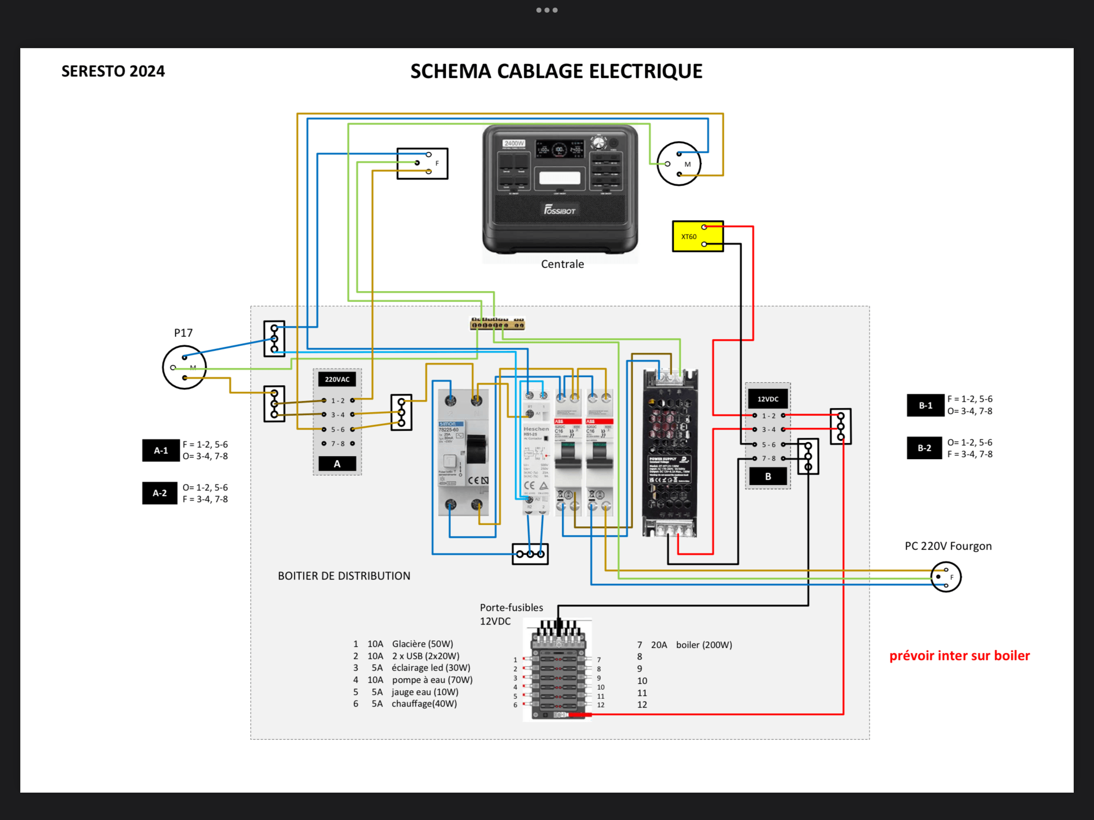

      Christophe CAGNONChristophe CAGNON
      Je découvre avec surprise et plaisir ce post et la vidéo.
      J’avais prévu de t’adresser le schéma de ce que j’ai réalisé dans le même esprit dans la mesure où rien de tel n’existait encore sur le web.
      Mon installation prévoit de pouvoir fonctionner en mode onduleur ou directement sur la P17 avec un transfo 12V 300W au cas où la batterie nomade tomberait en panne. J’ai de sus une batterie externe de secours.
      Je dois corriger le schéma en indiquant une XT-90 au lieu d’une prise Anderson (j’avais fait ce schéma sur base de la documentation en ligne avant d’acheter la batterie nomade: Fossibot 2400)
      J’ai aussi ajouté un second transfo 12V 300W pour le boiler… et un relai 12V comme tu viens de l’indiquer pour commuter automatiquement le solaire et le 12V allume-cigare.
      J’attendais de le mettre à jour pour te l’adresser mais je ne résiste pas à le partager en l’état avec la parution de la vidéo 😉
      Au plaisir d’en échanger si tu le souhaites.
      Je suis depuis de nombreux mois tes vidéos. Je te remercie vivement pour ce partage et te félicite pour leur qualité. C’est vraiment très sympa de ta part.
      Bien cordialement.
      Christophe

        Philippe
        Bonjour
        Merci pour le partage de cette réalisation très intéressante. J’ai qqs questions :
        – Je ne suis pas sûr d’avoir compris les différents modes de recharge de la batterie nomade, notamment depuis la batterie du porteur. Est-ce que c’est via l’allume cigare ? Si oui la charge de la batterie nomade se fait via P17 ou solaire ou allume cigare ?
        – Le 2eme transfo pour le boiler de 200W, c’est bien un 220v –> 12v branché sur la prise 220v de la batterie nomade car pas assez de puissance directement en 12v ?
        – Le branchement batterie de secours –> batterie nomade est-il avec régulation ou bien directement XT60 ou 90 ?
        Merci.
        Philippe
      Bonjour Philippe,
      Ma réponse est basée sur la Fossibot F2400 que je possède. Je pense que les autres modèles sont assez similaires.
      La recharge peut s’effectuer simultanément sur secteur ET sur panneaux solaires ou 12V sur contact (ex : allume-cigare). La F2400 charge jusqu’à 1100W/h sur secteur auxquels s’additionnent 500W max si panneaux solaires ou 120W si allume-cigare. Ces valeurs sont des max et la batterie nomade régule automatiquement sa charge (la charge est plus faible à partir d’une certaine capacité atteinte). Elle ne peut donc pas charger simultanément sur panneaux solaires et allume-cigare, sur la Fossibot il faut changer la prise XT90, idem pour celle de Jonathan, c’est pour cela qu’il a proposé son schéma dont le relai permet de connecter simultanément les deux sources. Contact coupé il est sur panneaux solaires. Dès que le contact est mis il commute sur la batterie porteur…. Mais la charge est plus faible.
      Mon schéma n’est pas à jour car j’ai effectivement installé un second transfo 220V/12V 300W afin d’augmenter la puissance quand j’ai installé un boiler. C’est un Autotherm Air 2D qui fonctionne avec le chauffage mais qui permet aussi une réchauffe en 12V et nécessite 200W (il existe aussi en 220V). Je ne me sers du 12V que l’été afin de ne pas devoir mettre le chauffage en marche.
      En fonctionnement standard j’utilise le 12V via les transfos alimentés par le 220V soit de la batterie nomade (en mode onduleur si la P17 est connectée), soit directement de la P17 (commutateur A sur mon schéma) ; ce mode P17 direct me permet d’utiliser le fourgon si besoin sans la batterie nomade (exemple en cas de panne). Je peux choisir d’utiliser le 12V de la batterie nomade via le commutateur B. La prise XT60 délivre 15A (soit 300W). Dans ce cas et afin de couvrir mon besoin j’ai une partie de la distribution 12V qui s’alimente des autres connecteurs 12V de la batterie nomade…. Mais tout ça n’est qu’un mode dégradé.
      Le branchement batterie secours -> batterie nomade est directement sur la XT90. Il ne me sert qu’en ultime secours si je reste plus d’une semaine sur un spot sauvage et sans trop d’ensoleillement. Pour réduire le coût c’est une simple batterie de voiture, mais 800A dont je limite l’usage à 400A, ce qui est déjà pas mal : Au total je dispose de 7200W, 2400W avec la Fossibot F2400 + 4800W avec la batterie secours.
      J’espère avoir été suffisamment clair sinon n’hésites pas 😊

        Philippe
        Bonjour Christophe
        Merci très clair.
        Tu peux donner la référence des transfos 220V/12V 300W que tu utilises ? Est-ce qu’ils ne chauffent pas trop quand tu tires 200W dessus ? Sont-ils à refroidissement passif ou avec ventilos ?
        Merci
        Philippe
        • #4286 Répondre
          Bonjour Philippe
          La réf sur Amazon : HLSLIMLEDPS12V300W
          Refroidissement passif je pense. Je ne l’ai pas démonté mais visuellement aucun ventilo visible et aucun bruit mécanique.
          Montée en température normale, rien de brûlant, mais par sécurité je me limite toujours à 75% de la capacité théorique… dans mon cas même moins: 200w pour 300 annoncés. De sus ce n’est pas permanent, le boiler fonctionne au max qu’une heure par jour, le frigo 10mn/h et pour le reste (pompe eau, chauffage, éclairage) c’est soit ponctuel, soit négligeable
          Avant l’intégration dans le fourgon j’ai testé la mise en sécurité en tirant plus de 300w et ça fonctionne correctement

      Bezard Isabelle
      Bonjour
      Je suis novice, merci encore car cela semble à ma portée
      Ma question : si ma batterie tombe en panne, quel circuit me permettrait de gèrer mes consommateurs ?
      En 220v et 12 v , en utilisant la P 17 en direct ? À un campings, il faut un convertisseur ?
      De combien ?
      Merci à vous

      Bezard Isabelle
      Bonjour Christophe
      Ou as tu achète ton convertisseur et surtout ton tableau électrique. Tu peux nous faire une photo de ton installation
      Merci

        Nicolas GesselleLofann
        Hello !
        J’ai personnellement installé la p210, que je recharge via l’entree xt90 avec un chargeur dcdc 12/24 20A victron (lien affilié).
        Avec un petit relais 5 broches relié au + de l’allume-cigare pour que ça envoie le jus uniquement quand je met le contact.
        Ce n’est pas le plus rapide (25% de charge par heure) mais c’est pas cher, simple à installer, et ça convient à notre besoin. Couplé à un panneau de 415W c’est impec.
        On vit en camion à l’année.
          Ah oui ! Je n’ai pas précisé que mon panneau est un 24V. J’ai donc bien les 24V*20A = 480 W , affichés à 500W sur la batterie en charge.
          Bon à savoir : elle se met assez vite en mode ventilation. Il faut donc que ça respire autour !
          Voici le schéma de mon instal 😀
