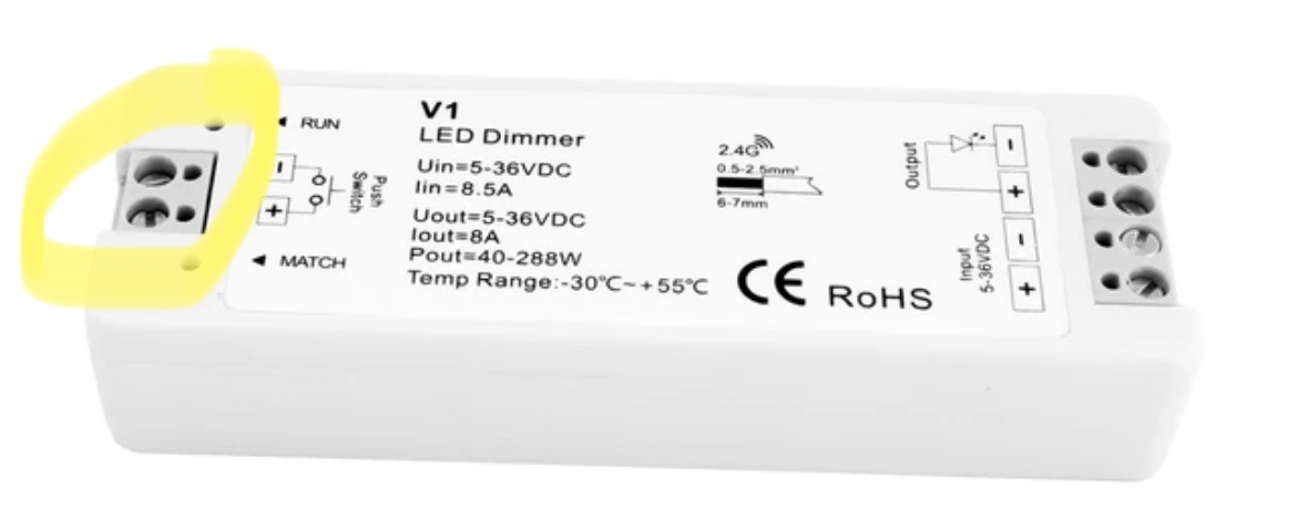

      salut j ai reçu le matériel je rencontre un soucis avec le bouton poussoir j arrive pas a allumer et éteindre du bouton tu utilises le +et – du bouton ?
      car j ai 5 fiches + – nc no c
      sinon c est ok récepteur et led avec le variateur
    • #2511 Répondre
      Ah visiblement tu n’as pas les mêmes que moi, je n’ai que 4 fils 2 pour la lumière et 2 pour le contact. Toi tu as un NO et un NC tu doit utiliser le NO (normalement ouvert) pour relier aux connectiques du variateur à l’arrière.
    • #2512 Répondre
      Le +- c’est pour allumer le voyant de l’interrupteur.
      Le « C » tu utilises soit avec le « NO » soit avec le « NC » et dans ton cas tu utilises le « C » avec le NO » pour faire le contact lorsque tu appuis.
      Question importante, c’est bien un interrupteur poussoir ? Si tu veux brancher sur le variateur cela doit être un poussoir et non un interrupteur qui reste en ON ou OFF
    • #2513 Répondre
      Autre question, t’es variateurs sont exactement les mêmes que moi ? Avec une connectique dédiée à le faire fonctionner avec un interrupteur ?
      J’en parle ici à la 1 minutes 56 ➡️ https://youtu.be/mXT0QnavkhU
    • #2514 Répondre
      Parce que attention ⚠️ l’interrupteur n’est pas mis sur les fils qui alimentent le variateur, n’y sur les fils qui vont vers les LEDS, c’est vraiment une entrée dédié pour ça qui ce trouve sur les variateurs ici ➡️ https://s.click.aliexpress.com/e/_DcizGIf
    • #2517 Répondre
      laurent tricquetlaurent 83
      yes impec ca fonctionne merci pour les repere et le reste
      et si je veux faire comme toi avec le voyant je prend les 2 poles qui reste sur le bouton ?
    • #2519 Répondre
      Oui tu relis le +- de l’interrupteur à la sortie du variateur (la où tu branches les LED)

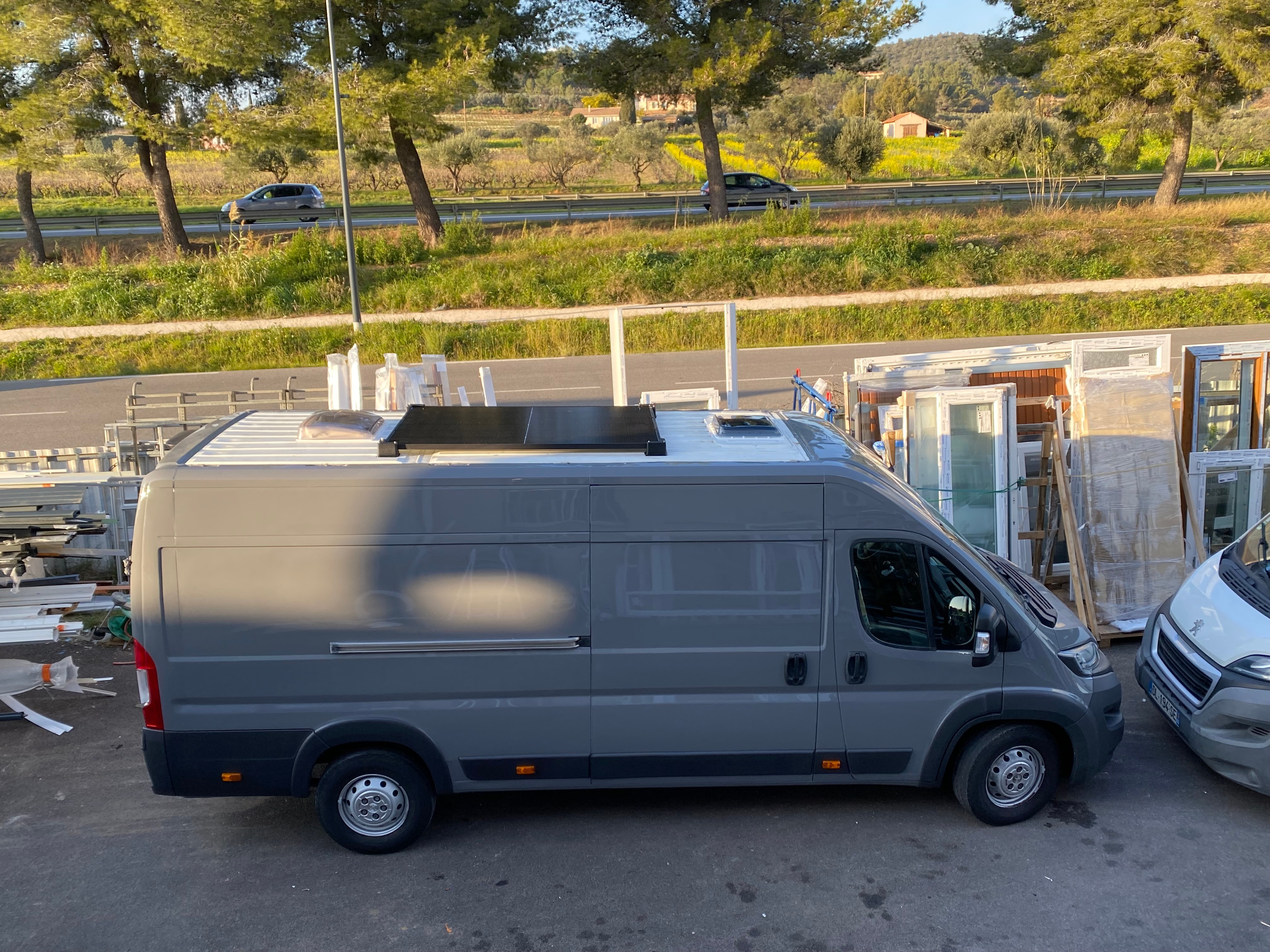

      ce jour nous devons poser les 2 lanterneaux j ai regardé tes vidéo 50 fois
      bonne journée
      • #2778 Répondre
        Je partage, donc ça fait énormément plaisir que mes idées soient reprise ☺️
        Houla les lanterneaux, c’est tellement de stress, et tu verras les premiers jour de pluie, tu vas regarder 10 fois si tout est ok 😂
        Attention aux températures, je ne sais pas quel temps il fait chez toi, mais ici avec 1° le sika aurais du mal je pense
      1 ère journée de travail
      2 lanterneaux et panneaux
      dans le sud 12 degrés en journée
