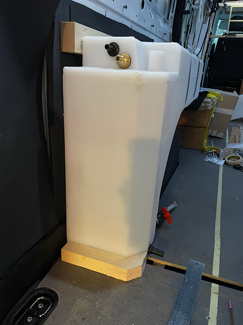

        Greg MoogGreg Moog
        Compliqué de te montrer précisement cette partie étant donné que j’ai tout fermé ( coffre avec trappe), j’ai fabriqué un cadre en tasseaux qui fait le tour de la partie avant de cette cuve, cadre fixé sur une plaque de cp qui est vissé sur la structure du lit. ( cf photo)
        Pour le tuyau j’avais aussi acheté celui de H2R en diamant 40 mais effectivement, trop rigide et impossible à travailler. Depuis, j’ai remplacé le tuyau de la photo précédente par un tuyau annelé diamètre 40 acheté chez Leroy Merlin.

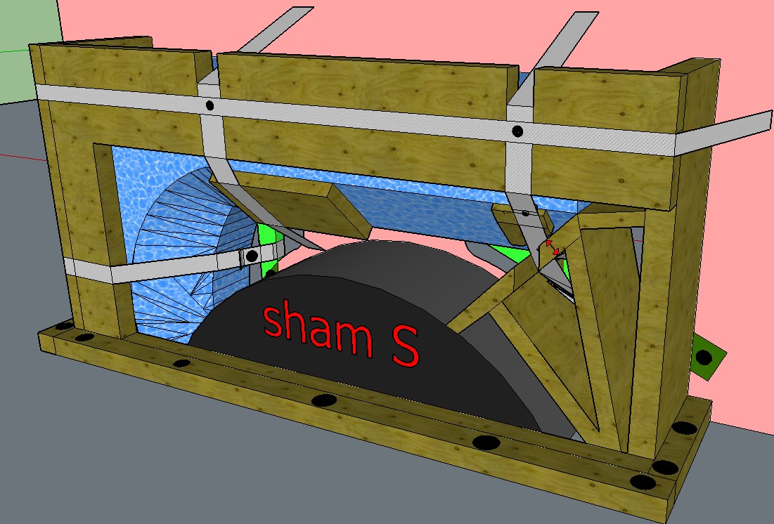

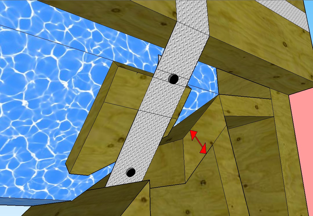

      une solution éventuelle :

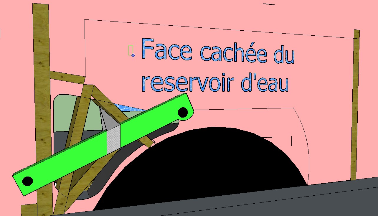

    • #4149 Répondre
      la meme solution vue de derrière ,la tôle :le tasseau en bois est de couleur vert (la tôle est de couleur rose )
    • #4151 Répondre
      vue d’ensemble grosso-modo
      • Cette réponse a été modifiée le il y a 2 années et 8 mois par petit lutinpetit lutin.
    • #4158 Répondre
      'sham S'sham S
      Awi !! Belle idée le tasseau vert 👍
      Je note tout ça et vais voir ce que ça donne en vrai…
    • #4166 Répondre
      le bout de tasseau à droite sur mon dessin en vert foncé et rond noir n’est en réalité pas visible lorsque ton montage sera fait car il se trouve derrière la tôle ,c’est ce meme tasseau qui te servira pour que ton feuillard puisse d’accrocher ,tu le fais passer derrière ce tasseau pour qu’il ai toute sa force et tu le fais revenir ,au moins,jusqu’en dessous de ton réservoir pour qu’il s’accroche sur lui-même ,ne cherche pas simplement fixer le feuillard sur le tasseau ,il doit en faire le tour complet ,l’épaisseur du tasseau est importante ,je pense que du 6cmx4cm est un minimum si possible ,le feuillard risque de “mater”(écraser) un peu les angles de ce tasseau ,donc avec le temps il est possible qu’il prenne un peu du jeu ,donc sert le fortement tout de suite.
      le feuillard plaquant ton réservoir mais egalement son meuble contre la tôle du fourgon ,celui-ci pouvant aussi te servir à supporter un lit ou une table ,2 petites équerres en parties haute des 2 joues latérales serait idéales pour les empêcher de “ripper” mais elles n’assureront que ce rôle car le gros du travail étant assuré par le feuillard et les tasseaux sur le plancher

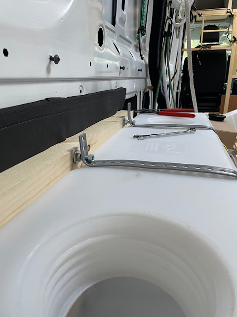

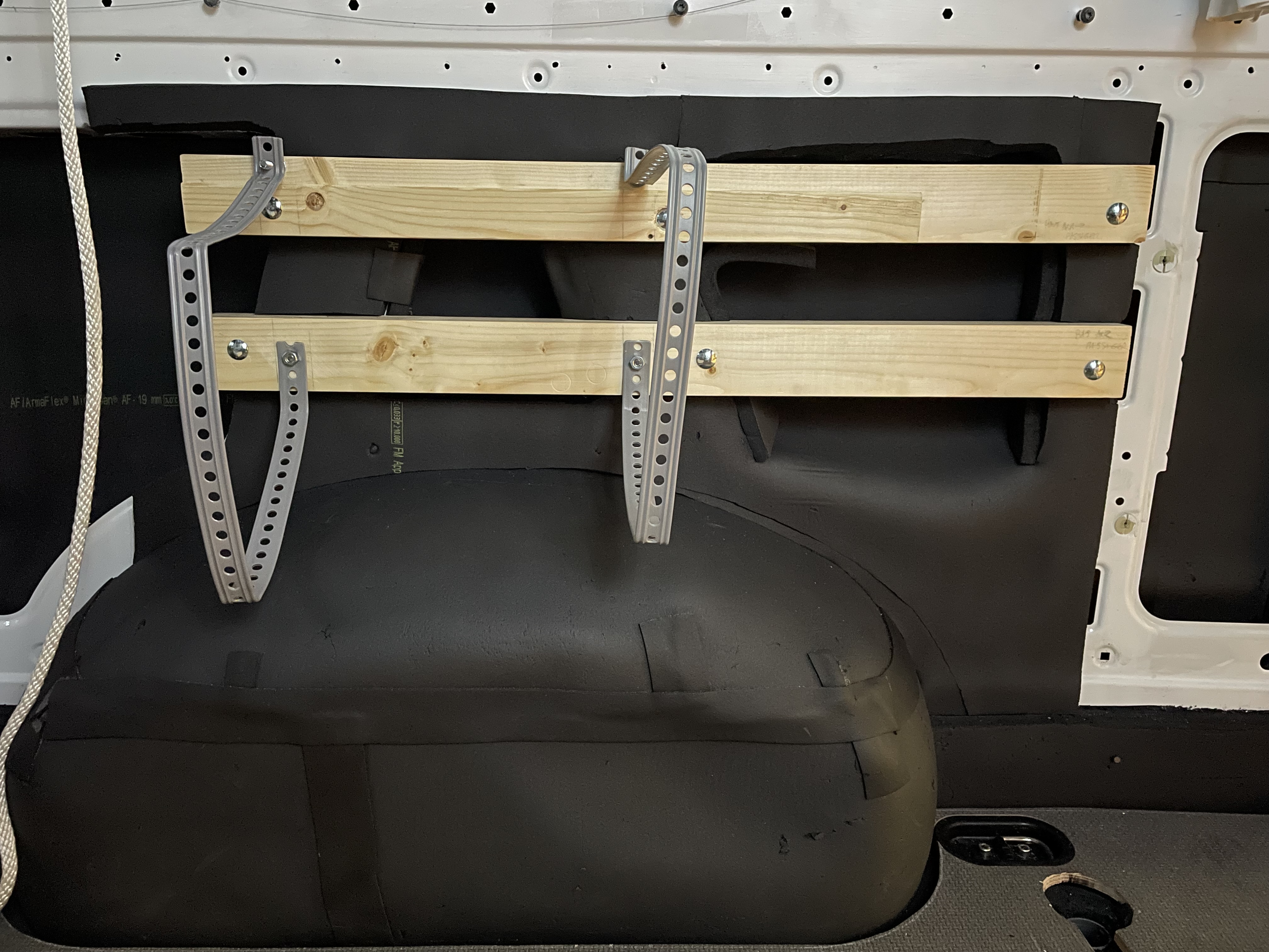

      'sham S'sham S
      Bonsoir,

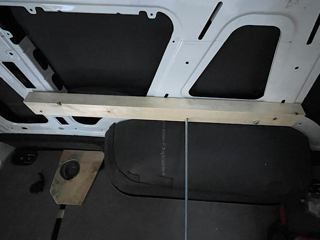

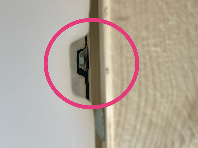

      Je reviens ici pour vous montrer comment j’ai finalement fixé mes réservoirs d’eau propre “Chantal” en faisant une synthèse de tous les conseils. Merci à ceux qui les ont prodigués.
      Celui qui a eu le mot de la fin : mon Pa, ancien mécanicien. Depuis le début, il ne veut pas entendre parler de ce 🚐, mais à force d’insister… 🙏
      Je vous résume le système et voyez les photos. L’idée est de tout fixer au plus “serré”. Des tasseaux épais style chevrons, percés / boulonnés, la vis traversant de part en part le chevron, puis un trou dans la tôle (j’ai utilisé ceux d’origine au maximum), des cales collées aux chevrons et des rondelles pour compenser les différences de niveau de la tôle et éviter d’abîmer le bois et des écrous pour serrer l’ensemble. Des feuillards métalliques protégés par une pellicule de plastique. Selon Pa : regardez comment est fixé le réservoir de carburant. Et… en avez-vous déjà croisé tous seuls abandonnés sur la route ?
      Photos dans le post plus bas…

      'sham S'sham S

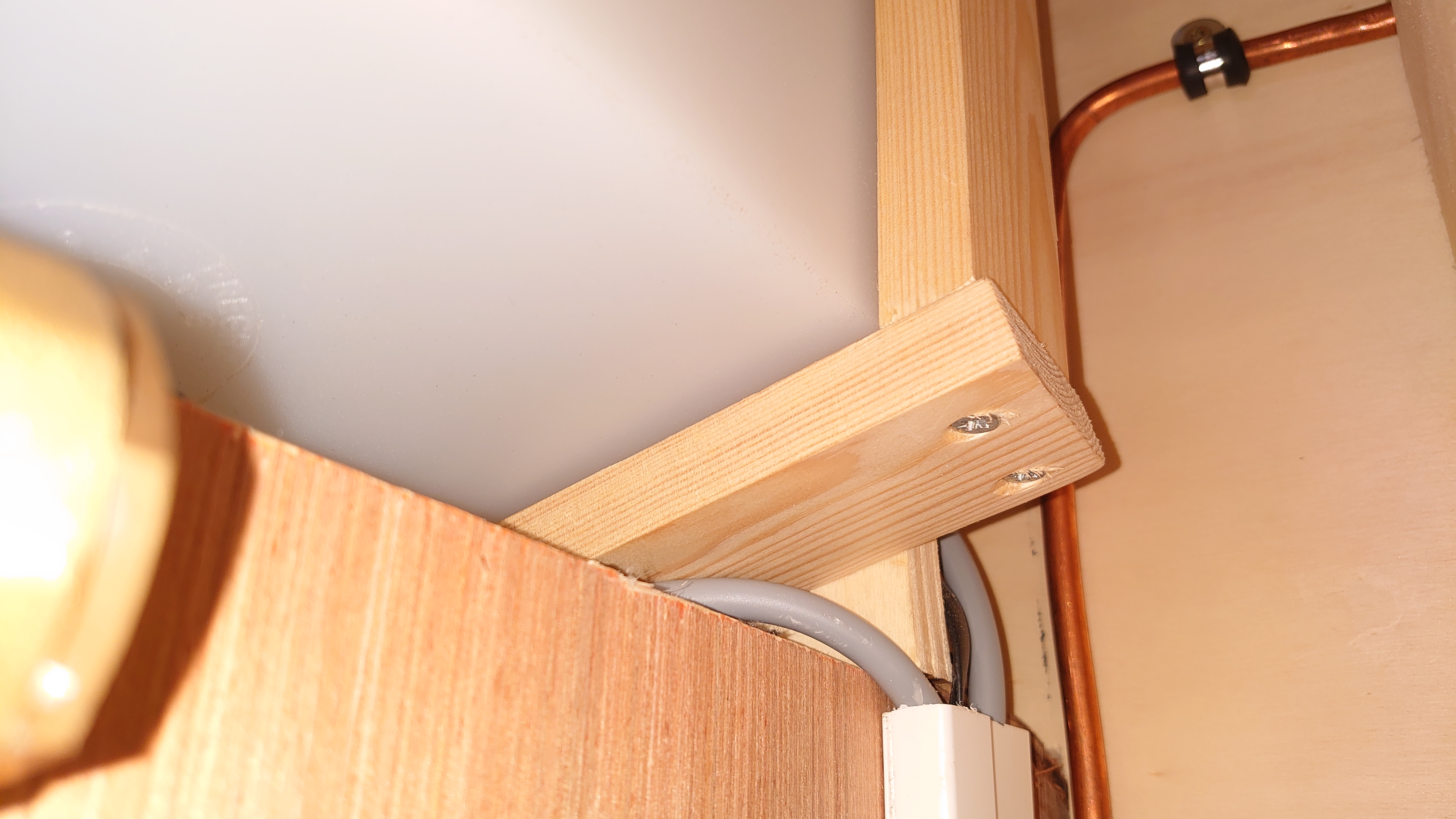

      Je vous partage la fixation du mien, si ça peut être utile à certains.
      Ce n’est pas le modèle Chantal mais un similaire
    • #4363 Répondre
      John ,je suis pas la pour t’embêter mais je doute sur cette fixation,pour moi le petit tasseau verticale vissé me semble bien léger meme si la sangle est présente si tu freines fortement avec ton bidon plein d’eau,d’autant plus qu’un très faible “ripage” de ce réservoir peut risquer d’affaiblir,voir déchirer la base de ton évacuation d’eau ,celle qui va dans le sol les tasseaux sous la partie avant me semblent egalement bien faibles ,il faut savoir que le vissage en tête de tasseau n’a que très peu de résistance,sans avoir besoin de tout refaire , essaie peut-être d’encastrer au moins un panneau de bois entre tes 4 tasseaux venant du sol pour faire office de “croix de st andré” (triangulation de renfort)et de renforcer un peu plus ce petit tasseau vertical proche du crochet en métal,vérifier egalement le blocage à l’arrière de ton réservoir pour qu’il ne bouge absolument pas quand tu accéléreras ,faire un blocage egalement par le dessus en cas de passage sur un dos d’âne un peu trop vite car le réservoir aura tendance à se soulever et retomber violemment au sol

      John PJohn P
      Je comprends vos remarques mais pas d’inquiétude, il est bien ficelé. Il y a bien des rainures dans lesquelles passent les sangles, elles sont dans l’autre axe que sur le réservoir Chantal. La structure en bois sert juste de support vertical pour soulager la fixaxation avant
