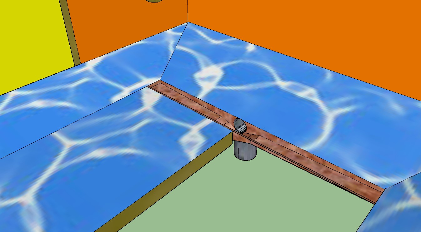

      Prendre sa douches dans nos véhicules pose plusieurs problèmes qui n’ont pas toujours de solutions évidentes ni ne sont vraiment efficaces ,je vais en citer un qui est assez pénible ,c’est la mauvaise évacuation de l’eau quand on prend sa douche et sa possible stagnation dans le bac qui souvent se niche sur un coté dans un coin .
      la planéité du bac de douche et les pentes que l’on voudrait lui donner pour une bonne évacuation de l’eau ne coïncide pas toujours avec la surface sur le quel le fourgon est garé .

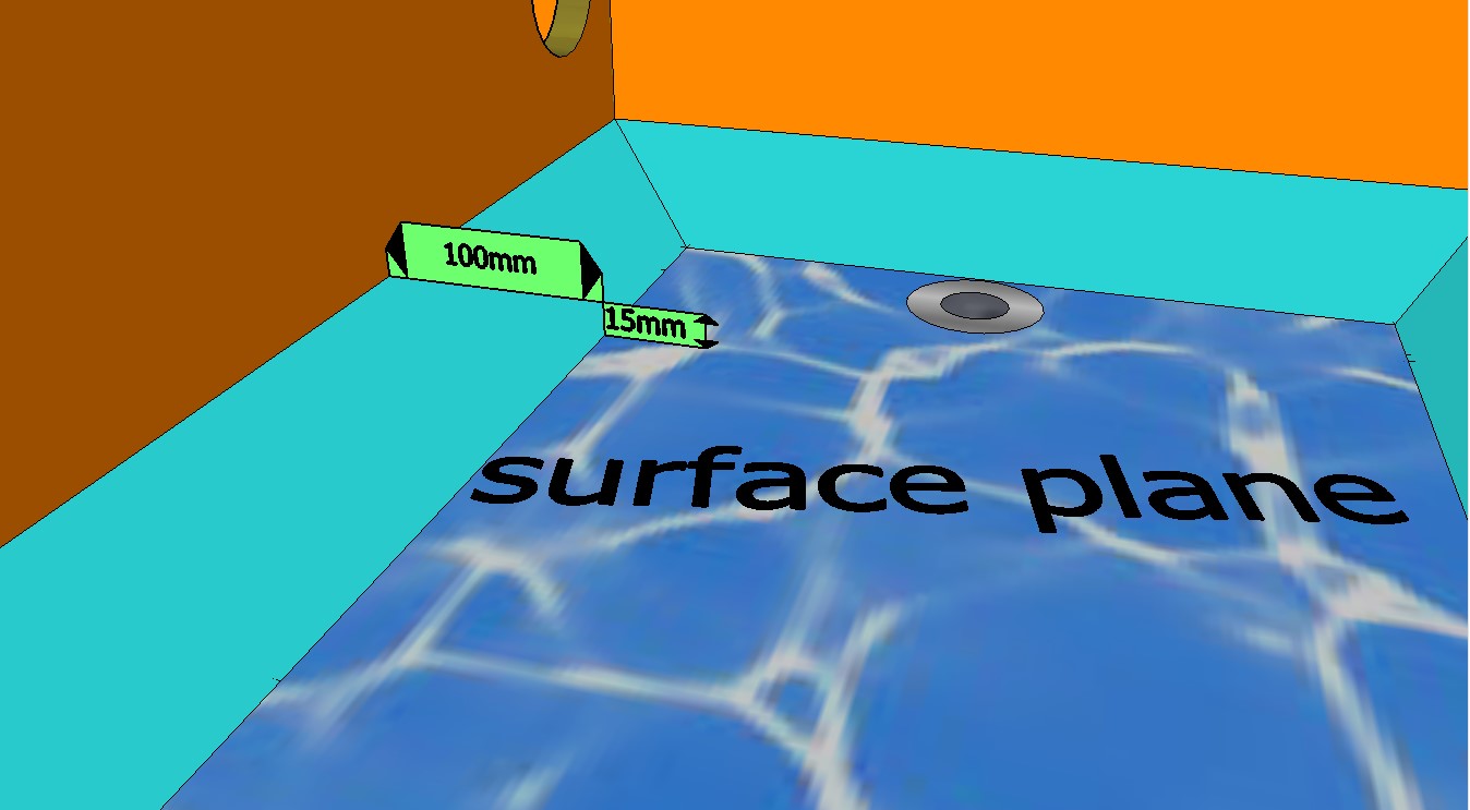

      Dans l’absolu il faudrait 4 bondes aux 4 coins pour un bac (gloups !) ,chose non envisageable et donc il est possible de minimiser l’inconvénient de cette eau sur le coté en ramenant cette stagnation sur une surface plane centrale plus petite pour mieux la gérer et l’évacuer rapidement vers la bonde avec une simple éponge,l’eau ,les saletés et le calcaire ne résideront plus sur les cotés .
      il existe cette solution qui compense le fait d’avoir le camion garé dans en légère pente ou en devers .
      il faut agir sur la forme du bac à douche et donc de le confectionner soit meme pour qu’il ait les dimensions adaptées à votre fourgon,le dessin ci-dessous correspond à un bac adapté au mien .
      Dans une pente inclinée (dans le sens du camion,donc longitudinale ) inférieur à 9,30 % ,l’eau cherchera toujours à rester vers la surface centrale
      Dans un devers inférieur à 15 % (par exemple le fourgon penche à gauche ) l’eau cherchera toujours à rester vers la surface centrale

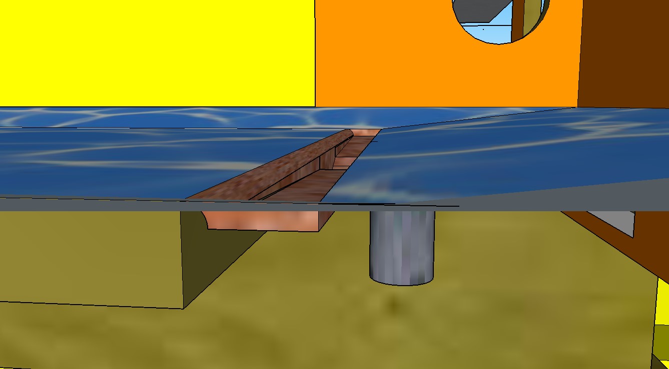

    • #5337 Répondre
      Une bonde réceptacle de douche avec double pente dans ce style la aurait été bienvenue ,une petite grille pouvant se poser à fleur de bac pour pas s’esquinter les pieds et l’évacuation de l’eau serait grandement facilité .faut juste la fabriquer !!!
