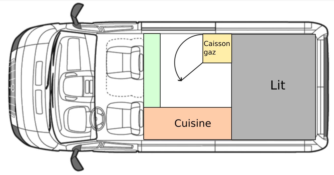

J’aménage un Ducato L2H2 et j’ai une question sur l’emplacement du caisson de gaz.
Je compte mettre 2 bouteilles de 5kg de propane (similaire aux vans de Font Vendôme) pour rester sous les 11kg. Avec aération de 100cm² dans le sol.
Ma question est sur l’emplacement du caisson. J’ai vu sous une vidéo Youtube de Manuka (https://www.youtube.com/watch?v=lFhPf97pwRg&lc=UgwXx18gsmW0Y13oZ0F4AaABAg.AEWVpocykYnAG3BeMGt1wp&ab_channel=Manuka) que les règles sur l’emplacement du caisson ont changées en 2025:
“Pour le butane-propane, le caisson étanche doit obligatoirement être orienté, non pas vers l’intérieur du van, mais vers la porte coulissante ou une des portes arrière, à une distance inférieure à 5 cm.”
Dans mon cas le caisson est vers la porte coulissante mais il s’ouvre vers “l’intérieur”. Est-ce valide ? Quelqu’un sait où trouver des infos sur ces nouvelles règles ?
