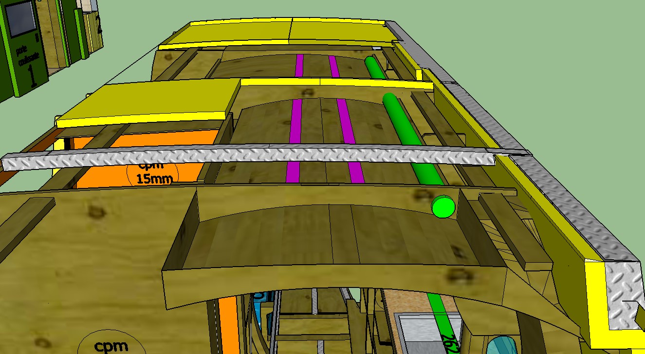

l’isolant fibreux ensaché serait-il peut-etre une nouvelle solution ?
    • #5540 Répondre
      je m’explique:
      l’isolant sous forme de fibre ,attention je ne parle pas de laine de verre ni de laine de roche qui sont des isolants à base de minéraux mais d’isolant à base de fibres végétales ou de plastique ,je cherchais un complément d’isolant à celui deja prévu pour renforcer l’armaflex en 2x19mm pour mon plafond et certaines zones précises en contacte directe avec le lit/canapé et ainsi arriver à 8 ou 9cm d’épaisseur d’isolation combinée vu que j’ai l’espace pour le faire, j’ai trouvé 2 types de matériaux qui m’auraient intéressé , à savoir ,le biofib trio et l’ecopeg 35(c’est une sorte de laine composée de fibre en plastique venant du recyclage de bouteilles ) ils ont un avantage certain,ils sont efficaces et très léger ,tous les 2 en 45 ou 50mm ,il est fortement préconisé de leur adjoindre un pare vapeur (il en existe de toute sortes avec différentes valeur techniques)afin qu’ils ne s’imbibent pas de flotte (hum ,ca c’est la théorie !)
      N’étant pas absolument certain voir meme très dubitatif du résultat du travail que l’on demande au pare-vapeur , nos fourgons n’étant pas des maisons et n’ayant pas cette faculté d’avoir une façade extérieur “poreuse” aux fuites d’air humide permettant d’évacuer l’excédant d’humidité ,et pour cause,nos murs à nous sont fait de métal absolument hermétique à l’air ,ce qui se traduirait par une humidité sournoisement cachée derrière ce pare-vapeur,ce meme pare-vapeur qui est censé l’empêcher de passer !
      et donc installée confortablement dans les fibres meme de l’isolant au risque de devenir une maison de vacances pour bactéries,champignons et autres joyeuseté !
      donc pour en venir au sujet de ce post ,n’y aurait-il pas un bénéfice à tirer en procédant à l’ensachage de 100% de cet isolant facétieux fibreux et absorbant dans un genre de sac plastique de type sac poubelle, sur les 2 faces ainsi que les bords avant meme de le mettre en place un peu comme un puzzle ,chose à faire par zone contre chaque paroi à traiter , (putain encore un boulot de merde )
      Car meme si il est clair qu’une ventilation haute et basse est normalement prévue ,si de l’humidité s’est reellement infiltrée la ou on ne veut pas d’elle ,je doute très fortement qu’elle (la ventilation) puisse venir assécher l’isolant dans sa totalité et toute son épaisseur qui elle est bien peinardement cachée mais surtout “coincée” derrière les panneaux de finition en contreplaqué qui les recouvre ,quantité d’endroit sont inatteignable du fait de la configuration des meubles et je ne pense pas que le flux d’air généré par la ventilation puisse venir “lécher” avec efficacité la totalité des surfaces concernées ,je soupçonne qu’une certaine quantité d’humidité vienne trouver refuge dans les espaces situés derrière les placards hauts et bas ainsi qu’au plafond etc ,qu’une fois entrée entre les fibres mais egalement à l’intérieur meme des fibres en s’y accumulant (dans le cas de l’isolant végétal ) n’arrivant finalement plus à en sortir !
      on se prend la tête pour quelque chose d’hypothétique me direz-vous …….et vous auriez bien raison
