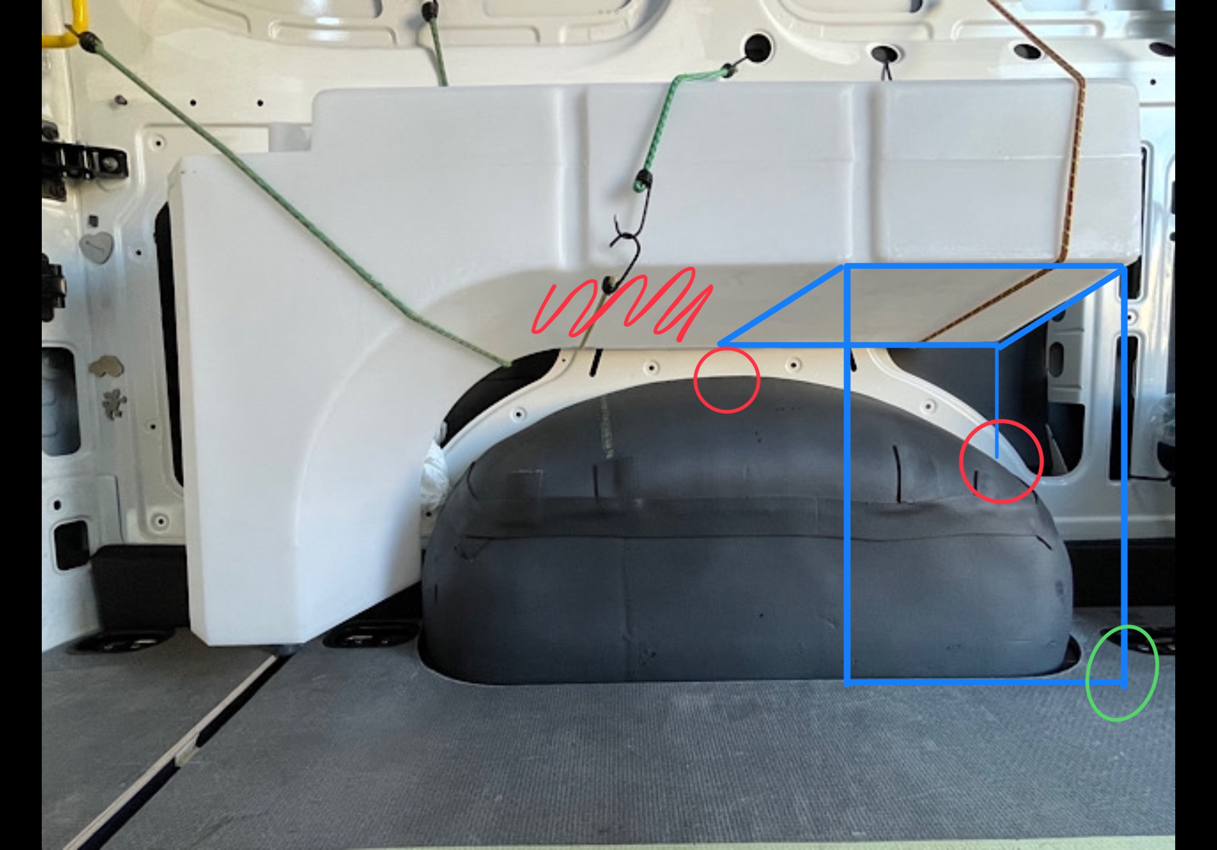

    • #4112 Répondre
      'sham S'sham S
      Il me semble que je comprends comme j’ai dessiné sur la photo…
      les problèmes sont :
      La partie hachurée en rouge n’est pas horizontale, mais en biais.
      Le pied bleu arrive avant la fin du passage de roue (entouré en vert). Du coup, comment faire tenir les 2 pieds du fond (entourés en rouge) ? Percer la tôle : bof. Et vers la fin du réservoir, il n’y a pas trop de tôle (gros creux).

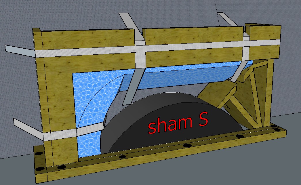

      un début de réponse ,c’est éventuellement une possibilité

    • #4123 Répondre
      y’a plus ka

    • #4126 Répondre
      piece de blocage pour l’avant en cas de freinage brusque mais ne pas oublier d’empêcher le réservoir de se soulever car si tu passes un peu vite sur un dos d’âne, il se soulèvera et risque d’arracher ou de fragiliser une partie de la tuyauterie

      • #4157 Répondre
        'sham S'sham S
        Merci petit lutin pour tous ces croquis 👍
        C’est joli ce que tu proposes pour bloquer. Mais je vais prendre une photo tout à l’heure… il me semble que le réservoir ne s’arrête pas après le passage de roue, c’est bien ça le problème ! Il me semble qu’il finit pile dans l’arc qui redescend vers le plancher…

    • #4160 Répondre
      Sham’s ,tu règles cette zone (flèche rouge ) comme tu le souhaites ,c’est entièrement adaptable ,il n’y a aucun probleme pour cela meme si ton réservoir s’arrête avant la tangente de la roue ,c’est juste une question de prise de mesure et puis de couper les planches à ta convenance
