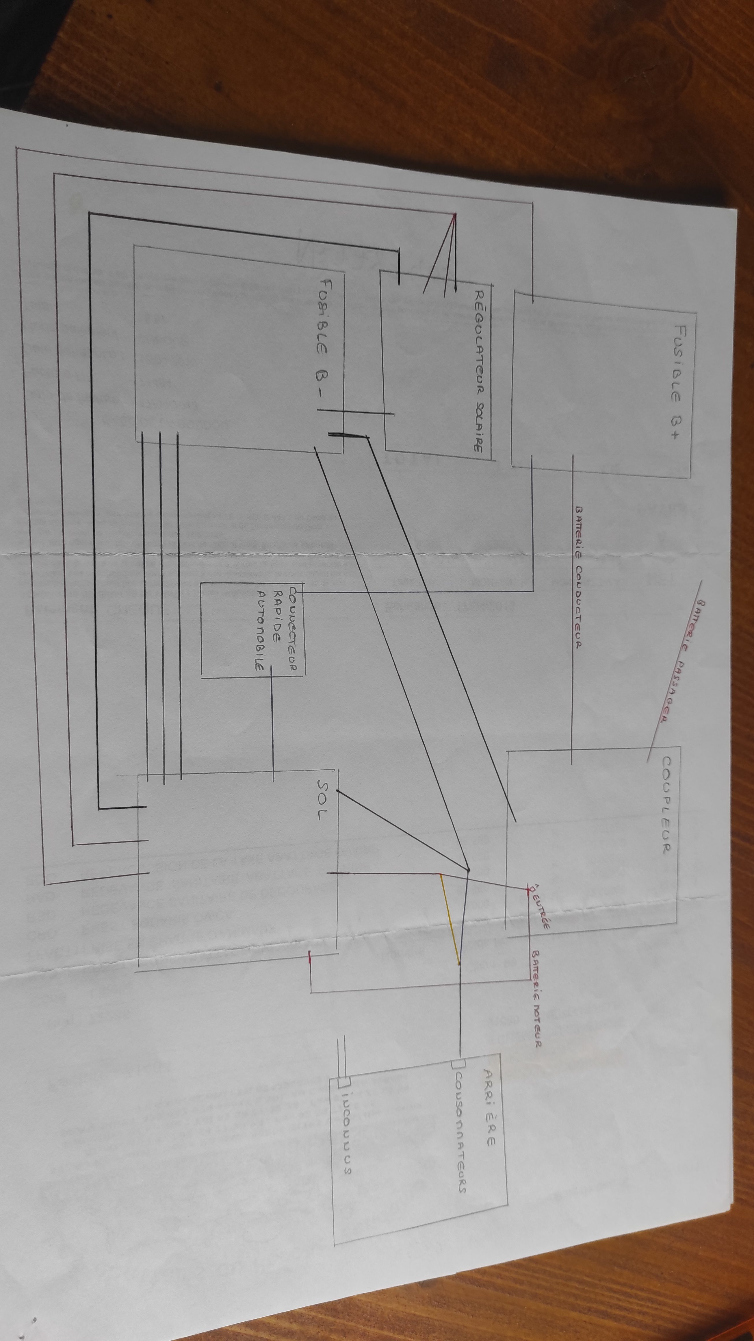

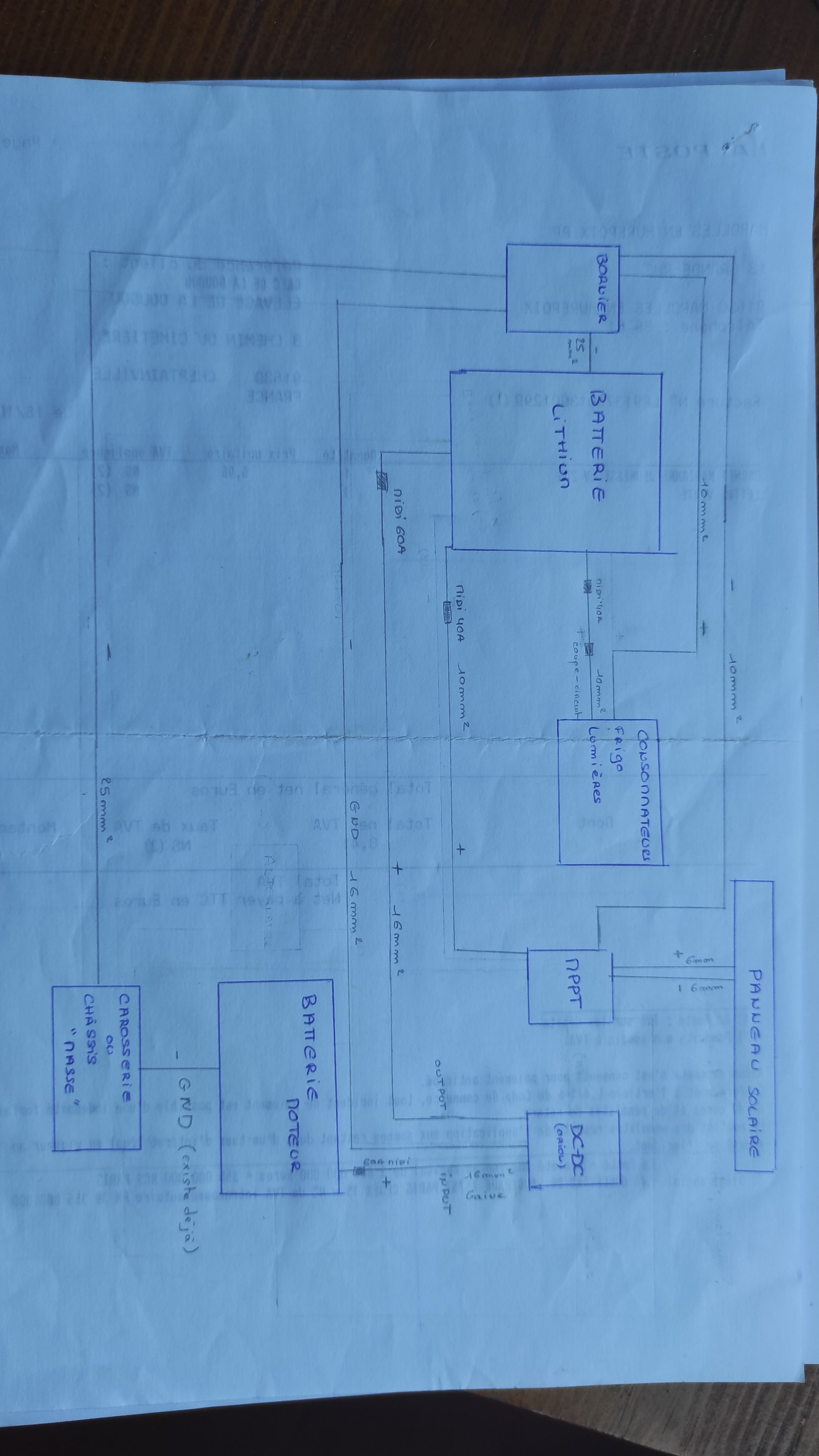

      Bonjour
      Je viens demander de l’aide pour la vérification de mon schéma électrique. Je suis super débutante niveau van et électricité, donc ‘évidemment’ j’ai acheté le matériel AVANT de penser à quoi que ce soit d’autre -.-‘ J’ai une 200Ah lithium, un DC-DC Victron et un MPPT Victron qui attendent gentillement dans leurs cartons que je comprenne ce que je suis en train de faire…
      J’aurai voulu savoir si mon schéma vous paraît correct, ne serait-ce qu’au premier abord et quelles informations j’ai loupées.
      Pour les précisions que je peux apporter : je vis à l’année dans mon van ; mon panneau est un 130W que je compte changer un peu plus tard ; niveau consommateurs [lumières, frigo, convertisseur quasi-sinus 300 pour charger le portable et à la limite l’ordinateur mais je fais sans jusqu’à maintenant, Truma, pompe à eau, prise allume-cigare et traceur GPS).
      Je joins le schéma de l’installation actuelle (celui sans les mesures) pour le peu que j’ai réussi à comprendre en l’inspectant seule (aucune indication des sections, je ne sais pas où vont certains câbles et le vendeur ne peut pas m’aider) et le schéma de la future installation (celui avec les sections de câbles).
      J’ai conscience que tout ça n’est pas très propre et net, j’essaye de faire au mieux.
      Merci !

      moi j’y connais strictement rien donc ça va pas t’aider beaucoup mais ne serait-il pas mieux ,en ce qui concerne tes liaisons par cable ,donc de module à module , de preciser le sens du courant rentrant dans chacun d’eux grace à des fleches positionnées à l’entrée des modules ?
      si des fois je dis une connerie car ce ne serait pas une maniere de faire ,ben ,le fait pas !
      bon courage à toi

      Avez-vous une idée de la longueur des câbles ? Je pourrai ainsi vérifier si vous avez choisi les bonnes sections de câble.
