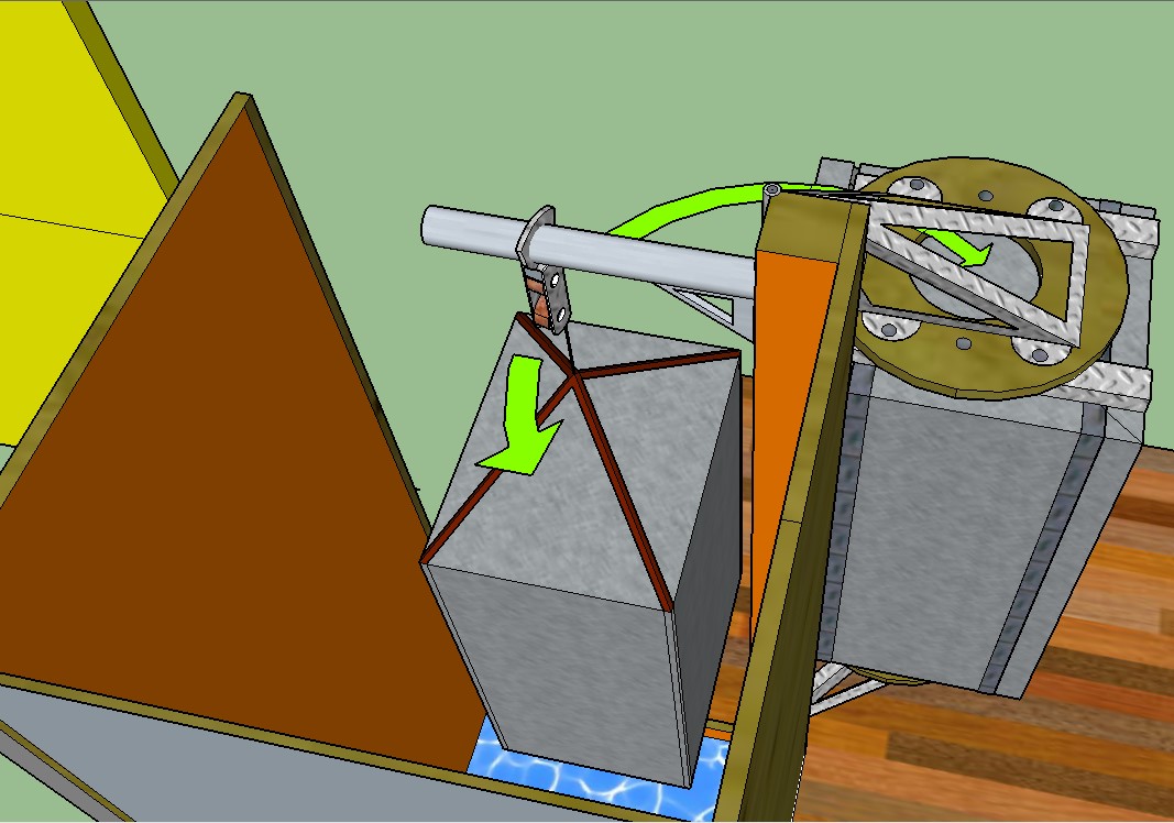

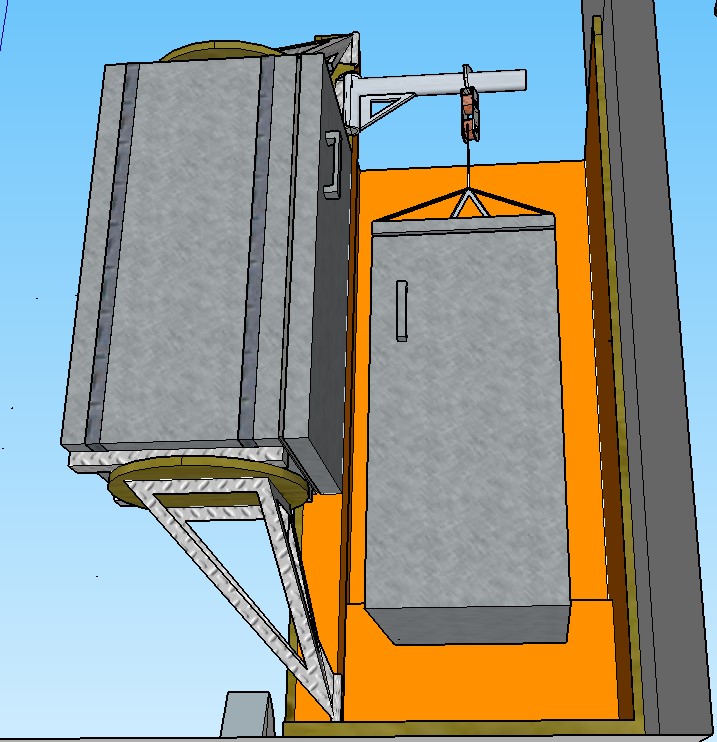

      On peut donc avoir un frigo qui se positionne en temps normal dans la douche à la hauteur que l’on souhaite et non à raz des pâquerettes et le déplacer simplement sans effort et à volonté pour prendre sa douche.
      -2 solutions sont présentées ci-dessous sur un meme dessin (ben oui !)
      1/l’une est de monter le frigo sur charnière haute et basse + 2 plateaux rotatifs ainsi que 4 glissières mais ca représente un vrai et long travail de préparation ainsi que des compétences et quand meme un peu de pognon
      2/l’autre solution pas chère, bien plus rapide et simple sera de monter une potence sur un poteau,le plus gros travail sera d’avoir un poteau assez costaud fixé solidement au sol et au plafond.

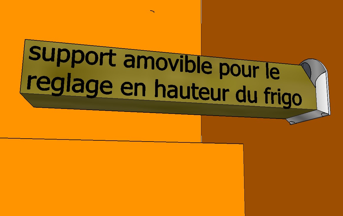

      Si on souhaite pouvoir régler la hauteur du frigo ,il sera nécessaire de positionner 2 barres transversales dessous à la hauteur voulue pour poser le frigo et 2 par dessus,elles-mêmes enchâssées dans 8 petites équerres en inox en forme de U fixées en permanence dans les parois de la douches,4 pour le dessous et 4 pour le dessus afin de le bloquer pour pouvoir déplacer le fourgon et maintenir le frigo immobile,des ergots bien placés viendront assurer le blocage en tous sens.
      Entre la potence et le frigo,il faudra utiliser une double poulie de mouflage avec une petite corde ou un tout petit treuil électrique (j’en ai pas trouvé des tout petits et de léger)
      Je pense que l’inspecteur VASP pour l’obtention de la carte grise va halluciner !!!
      j’estime le temps de déplacement du frigo pour la solution 2 à environ 3 minutes pour rendre la douche opérationnelle.
      le blocage du frigo en dehors de la douche est egalement possible pour pouvoir déplacer le fourgon ou meme laisser en permanence le frigo en dehors de la douche ,il faudra juste trouver le système,la chose est valable egalement pour le mettre à hauteur voulu .
      il est peut-être aussi possible de rajouter un micro-onde fixé sur le dessus du frigo ,c’est les dimensions et le poids des 2 appareils qui permettront ou non de dire si la chose est faisable .
      Nota :la solution de la potence peut aussi être utilisée pour monter un vélo électrique lourd (35 à 40kg) dans le fourgon pour le ranger et le fixer sans avoir à le soulever depuis la route , la potence est très légère et facilement démontable ,car elle est en aluminium ,le bras est aussi prolongeable ,c’est la solution que j’adopte pour moi car elle est super simple,je pense utiliser un poteau de 9x9cm en sapin traité classe 3
