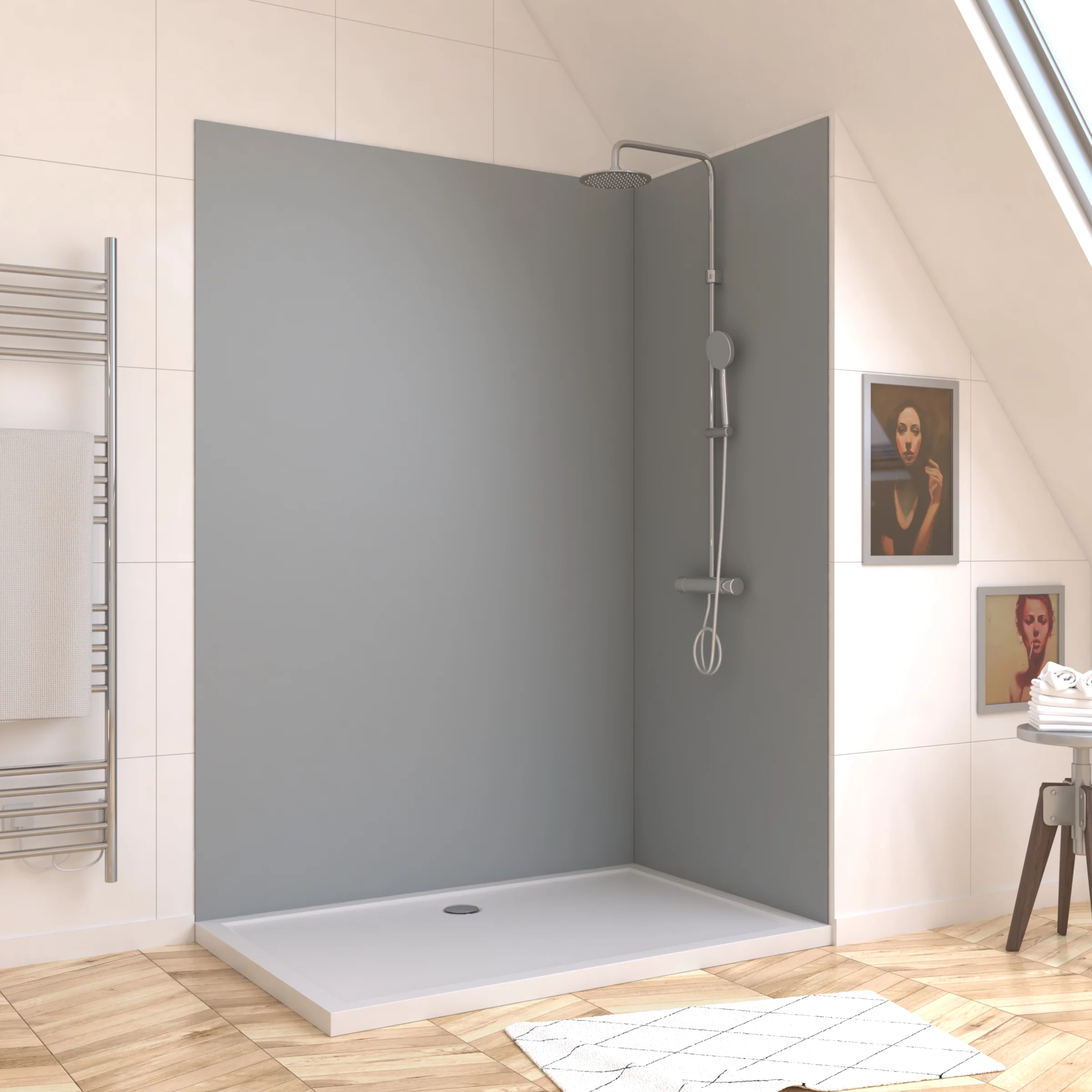

        Oui, c’est clair qu’on va devoir s’appuyer sur des pesées régulières de vérification, sur un tableau genre fichier Excel recensant le poids du moindre item ajouté (dit-il alors qu’il revient de chez Casto chargé de 2 parois de douche de 15kg chacune…) et, je l’espère, au final, une précision au “micropoil”, “à la Jonathan”, au kg près ! A suivre…
        • #2929 Répondre
          Coup de chance surtout 😂 tu as choisis quoi pour la douche ? moi je sèche, ce que je voulais est bien trop lourd, j’en parlerais mardi 👍
    • #2940 Répondre
      laurent tricquetlaurent 83
      J ai cherché un moment pour une question de hauteur j ai qu un h2 et la 1850 mm nickel j ai pas vu le poids mais en pvc et prix impec
      moins cher c le rideau
      https://pro.manomano.fr/p/porte-paroi-douche-pliante-pour-niche-ouverture-latrale-53744660?model_id=55910354
      https://pro.manomano.fr/p/paroi-douche-160-cm-h185-en-plastique-pvc-modele-aura-avec-louverture-laterale-3219855?model_id=3219850
    • #2943 Répondre
    • #2949 Répondre
      Ah pas mal en effet, je dois réfléchir à tout ça 🧠
    • #2950 Répondre
      c est sur au poids pas terrible je pense et prix aussi
      j ai fais une demande pour le poids je l ai pas trouvé
