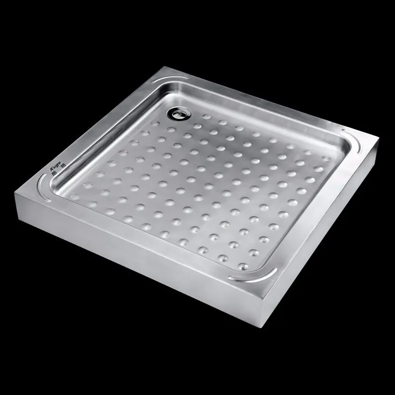

Ar KozhParticipantSalut tout le monde.
Suite à la mésaventure de Jonathan avec le bac douche,
j’ai fais quelques recherche pour trouver un bac plus solide.
Celui-ci
https://french.alibaba.com/product-detail/Cheap-1600187867177.html
70×70 chez Ali Bobard. Je n’ai jamais commandé sur ce site, ça me parait compliqué?
Et celui là, bon les dimensions son moindre 65×53, trou d’évacuation à faire.
https://www.initio-shop.fr/evier-bac-cuve-lavabo-inox/2099-bac-inox-sans-evacuation.htmlA bientôt

Solenn CalvezInvitéHello,
L’idée de chez Ali Bobard semble pas mal, mais apparemment, il faut en commande au moins deux.
Sinon qu’est-ce que vous pensez d’un sol en bois légèrement, cintré vers l’évacuation (en faisant des rainure par le dessous et posé sur des tasseaux qui ont une légère pente).
Est-ce que quelqu’un a déjà fait ce système ? Je me disais que ça pouvait le faire en mettant de l’aquamaster, puis coller du lino par dessus, ou du carrelage (mais lourd). Le tout bien jointé sur les bords évidement.A votre avis ça le ferai ?
