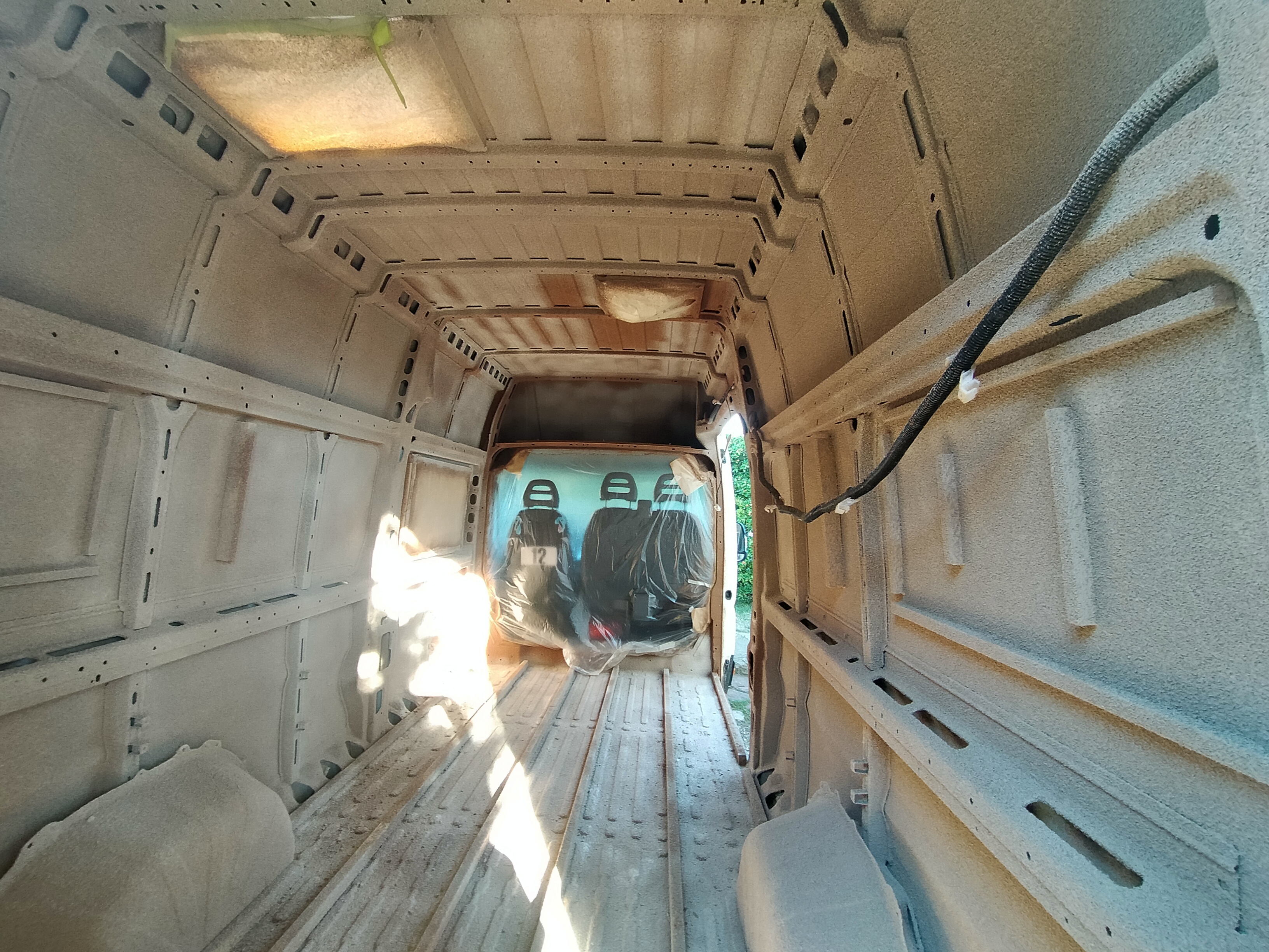

Actuellement en cours d’aménagement sur un Jumper 2018 L4H3 dans la région de Narbonne, je viens de finir la projection du liège et m’apprête à passer aux étapes suivantes.
Au plaisir d’échangerAttachments:

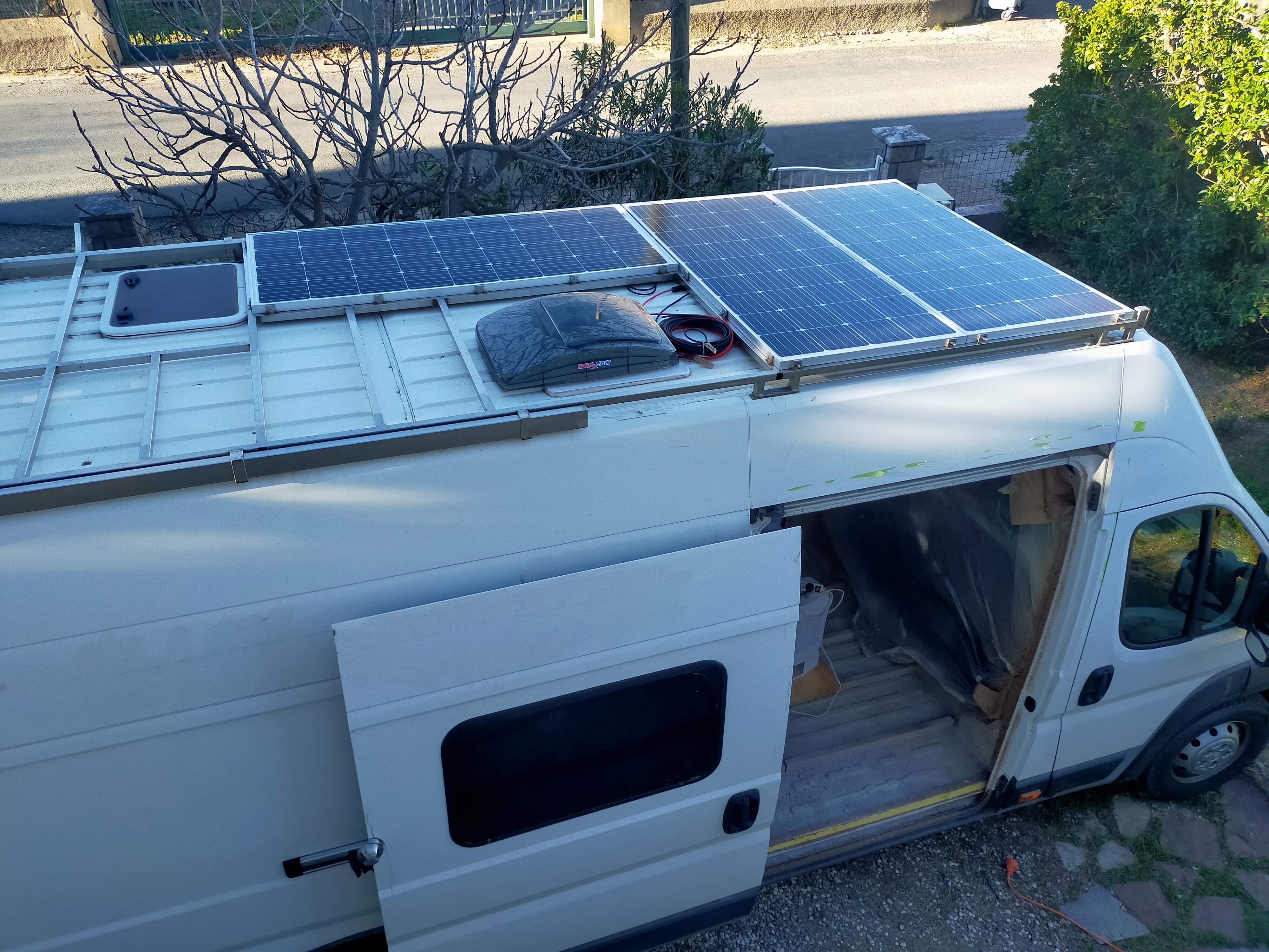

Je vous met une photo de l’avancement actuel. J’ai tiré les gaines et bientôt fini de poser le Biofib Trio, mais il va me manquer quelques panneaux alors je terminerai la capucine plus tard, et je vais commencer à poser la suite des tasseaux.
petit lutinModérateurSacré boulot effectué pour fabriquer ta galerie,directement boulonnée à travers le toit du fourgon,
j’ai 3 questions:
1/tu n’avais pas confiance aux fixations d’origines constructeur ?
2/au vu de la ferrailles et des tubes qui la compose ,on pourrait penser que tu a prévu de te faire des rallonges d’auvent au dessus de l’arrière et des supports de tube sur l’avant pour y accrocher une toile ?
3/ et un tube/réservoir chauffe-eau sur la partie gauche du toit ? -

Oui c’était un peu de boulot pour faire cette galerie, sur mesure en inox. Un copain qui bosse dans le métal m’a énormément aidé, je n’ai servi que de main d’œuvre.
Dans le cahier des charges il y avait :
– un truc léger très costaud
– des emplacements prévus pour mes panneaux solaires, que j’avais déjà sélectionnés de par leur dimension
– une partie libre pour faire une terrasse, avec des anneaux d’arrimages pour éventuellement fixer des trucs
– de quoi fixer hamac et chaise suspendue, et sur l’arrière et en latéral. Ce sont ces deux bras fixés de chaque côté à l’arrière, que je peux étirer ou déplacer pour les mettre un sur l’avant et l’autre sur l’arrière.Pas de réservoir d’eau sur le toit.
Et les fixations constructeurs, il s’avère que j’avais mal compris comment elles fonctionnent. Je croyais qu’elles se dévissaient, et à l’origine j’avais tout calculé pour fixer la galerie sur les pattes d’origines. En voyant qu’elles ne se dévissaient pas, on a repercé ailleurs. Aussi bête que çaAttachments:
