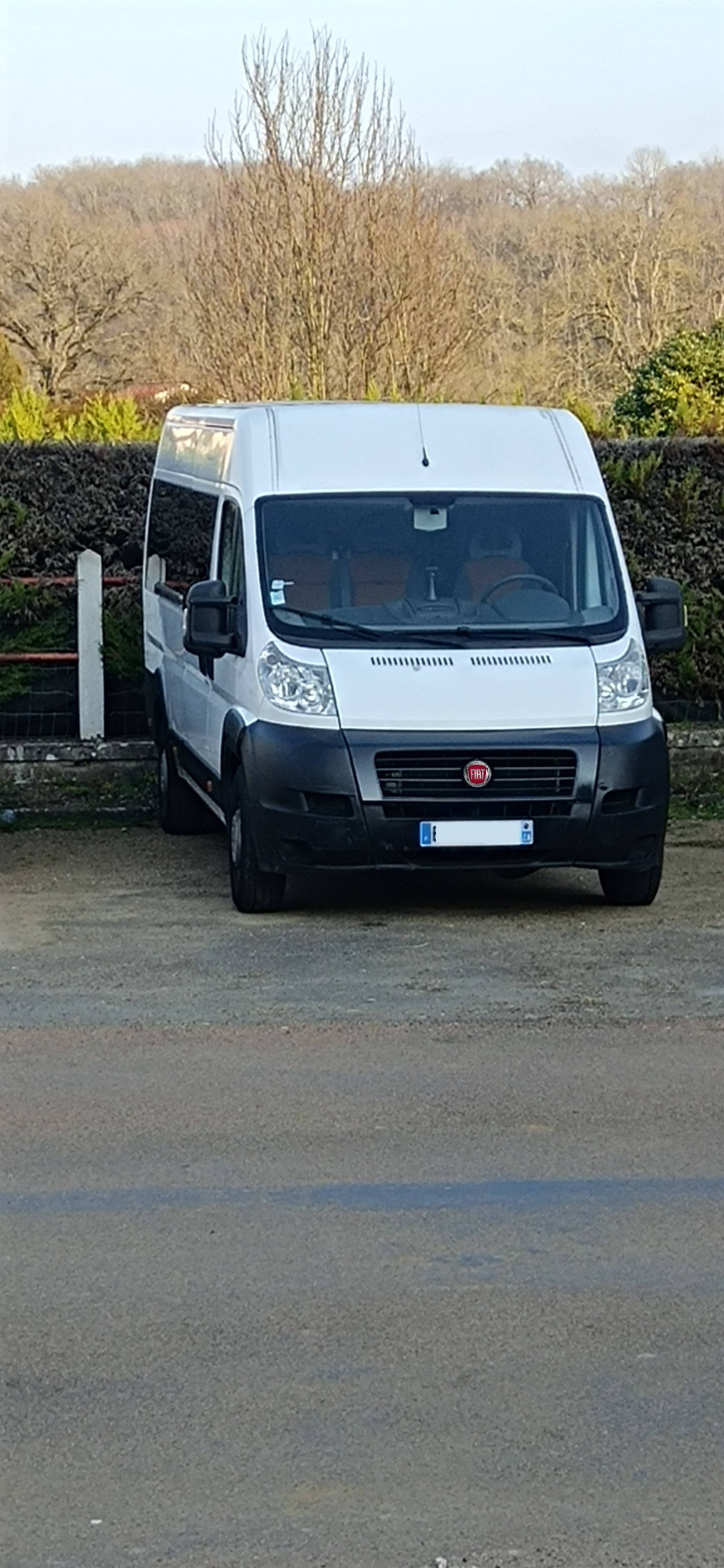

Jai fait l’acquisition d’un fiat ducato 2.3l en H2L4 donc 6m36 en minibus donc toutes les fenêtres sont déjà posée mais fixesc’est un gain de temps et d’argent et du coup je peux choisir la ou je veux voir dehors , le problème étant qu’il n’y a pas beaucoup de murs.
espace prevu:
1 lit 185/130
2 assises de 90cm une table sous lit divisée en deux
une colone avec tout le materiel electrique en bas puis tiroir a couvert puis frigo une etagere a bouteil et epice a coté du frigo au dessu un tiroir a plats et au dessus en final un four smet gaz
en face un dressing avec deux tiroir en dessous le tout glissant pour cacher la douche en dessous
un plan de travail de 45 cm et 80 cm de haut pour la plaque et l,evier
bref du boulot !!

Effectivement cela à ces avantages, notre Trafic était aussi vitré, par contre les vitre d’origine ne sont pas du double vitrage, faudra bien prévoir des rideaux thermique et ça fera le job 👍
