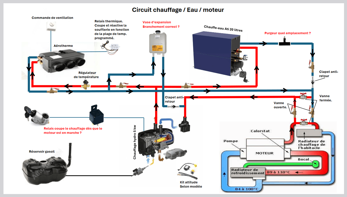

Bonjour la communauté , quelqu’un a déjà monté un chauffage à eau ?
J’aimerais vous partager mon schéma d’installation, et s’il y a des connaisseurs , j’aimerais bien avoir des retours au vue d’éventuelles erreurs sur mon schéma ou amélioration à apporter.
J’ai également des doutes sur les points marqué en rouge.
Merci d’avance.
