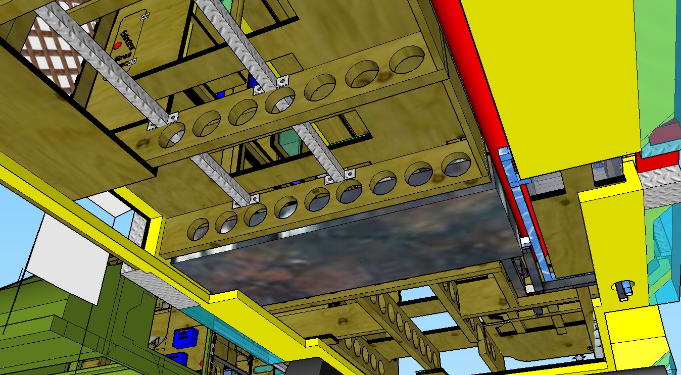

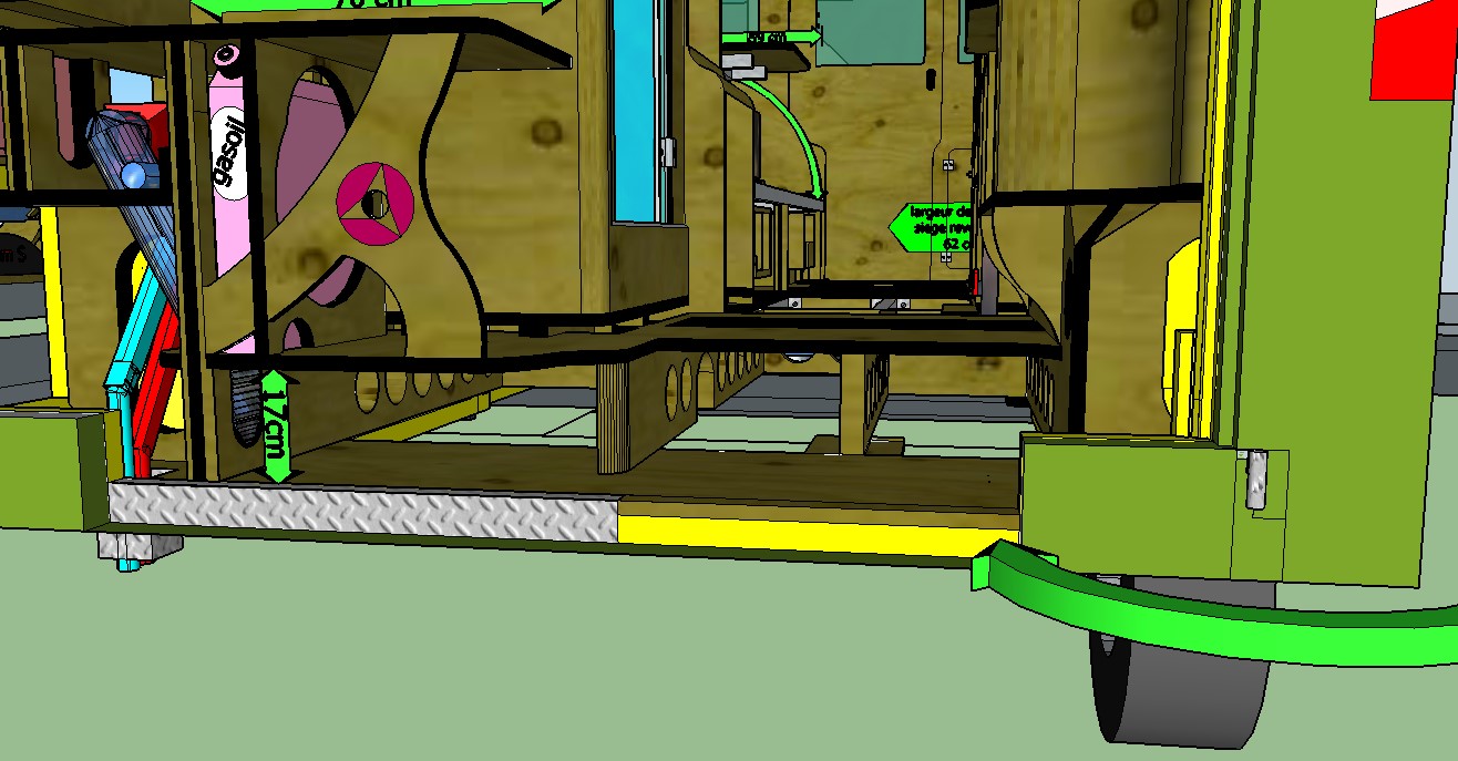

      pour des longs tiroirs (ou autres objets longs) hauteur de 17cm pour les 3 tiroirs accessibles par l’arriere du fourgon
      et 13cm de haut pour les 2 tiroirs accessibles depuis la porte coulissante latérale

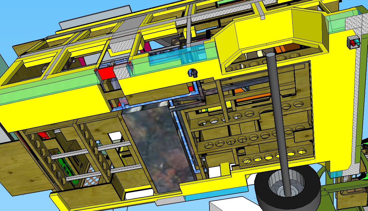

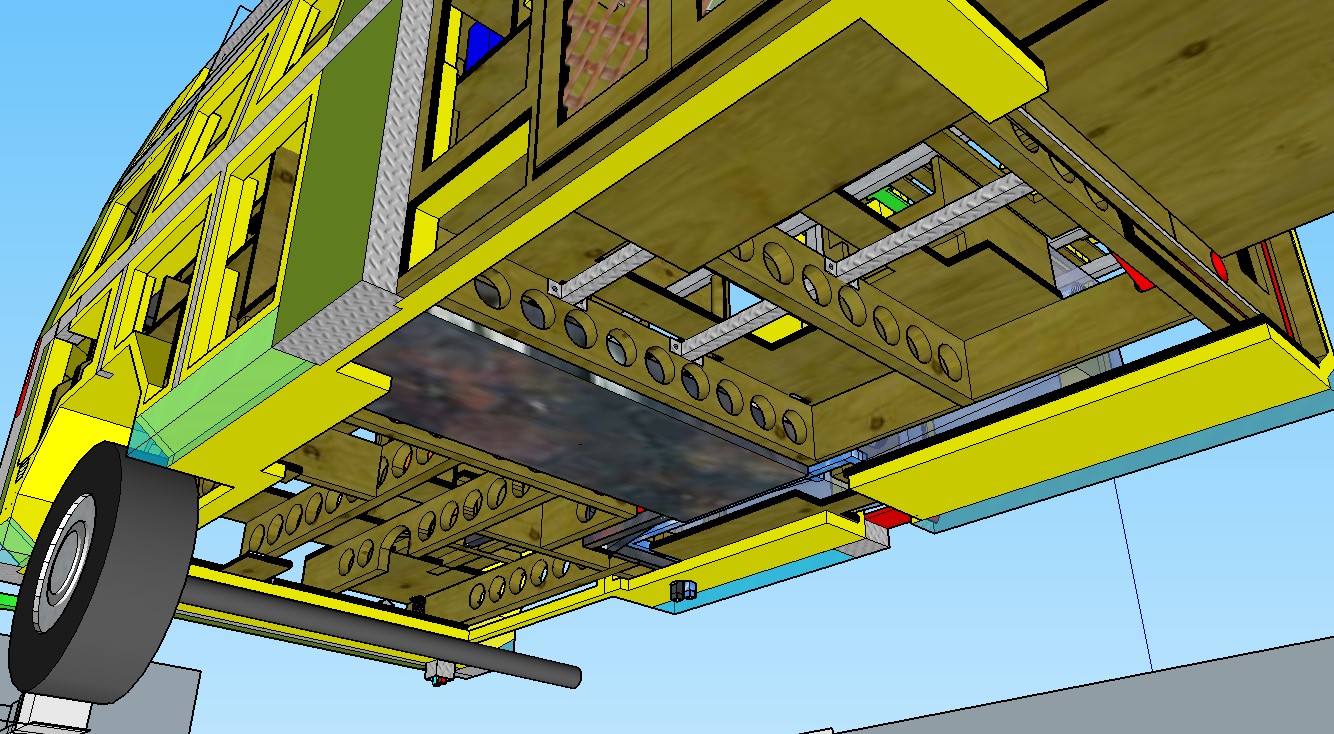

      oui la totalité du fourgon est ainsi traitée,la hauteur hors-tout est de 25cm ,les 17cm correspondent à la hauteur laissée libre pour du rangement,toutes les cuves eaux propres 160 litres et eau grises 80 litres sont incorporées dans ce faux plancher ,strictement aucun élément lié à la vanlife n’est installé sous le fourgon ,le chauffage et la climatisation sont egalement installés à l’intérieur du fourgon.

      pas de photo mais je pense que les dessins parlent d’eux-mêmes,as-tu été voir les autres sujets que j’ai lancé sous mon pseudo “petit lutin” ?
