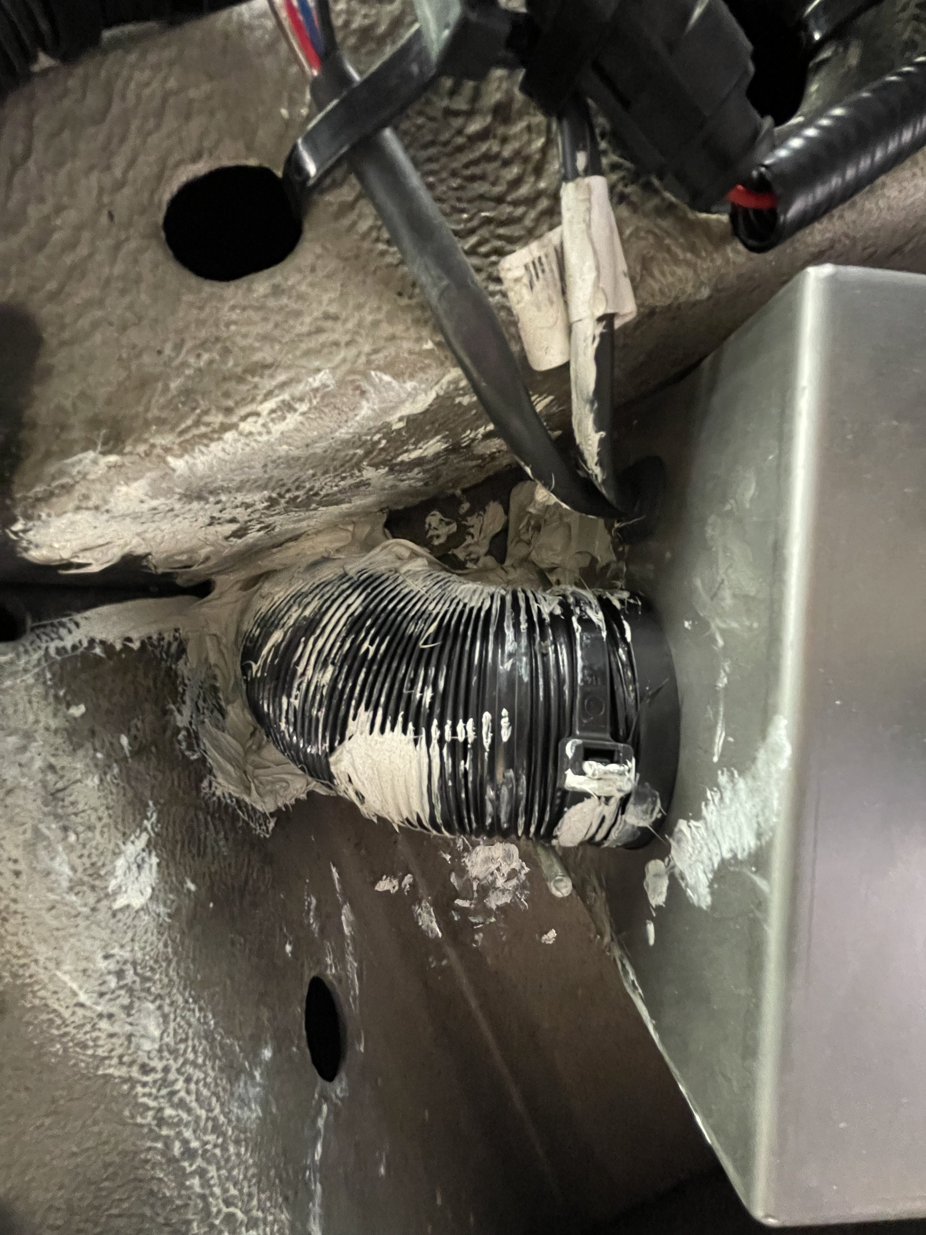

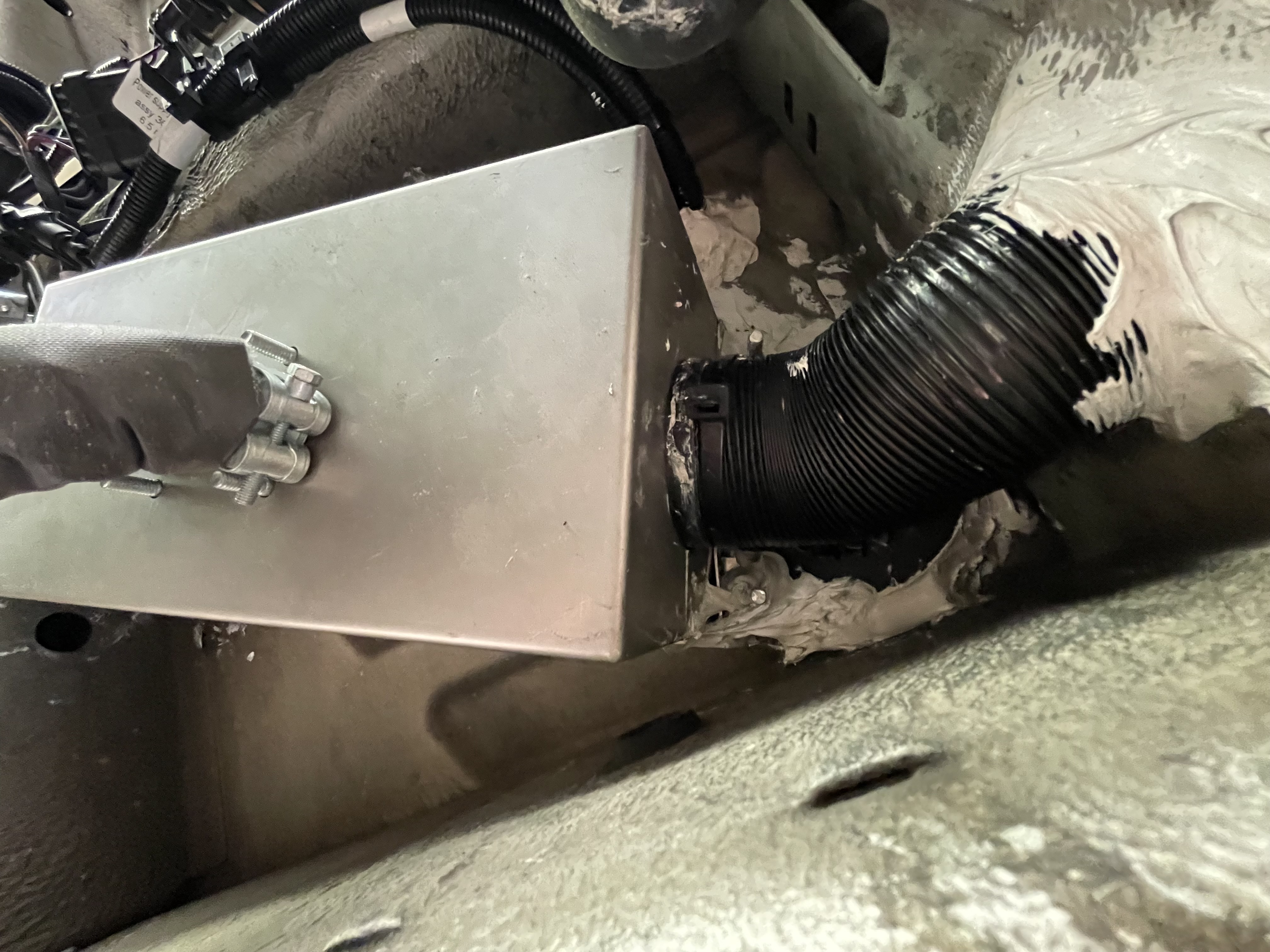

    • #4444 Répondre
      'sham S'sham S
      J’ignore si ces photos t’aideront…
      En tout cas il est fixé au plancher et non dans les renforts.

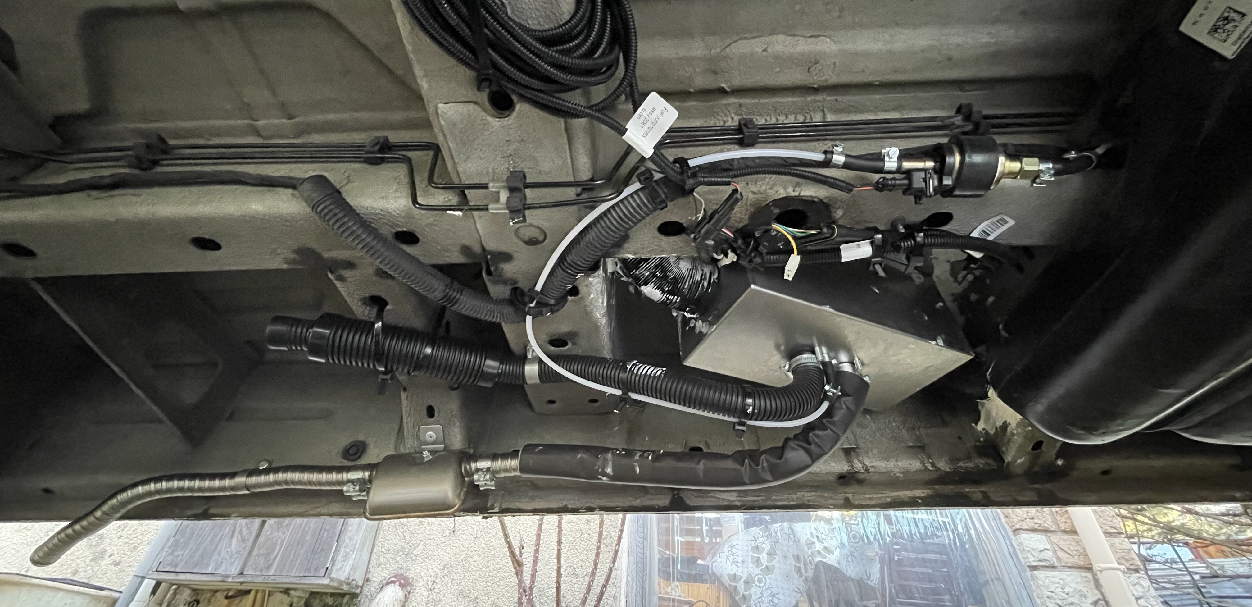

    • #4447 Répondre
      'sham S'sham S
      Et
    • #4647 Répondre
      John PJohn P
      Désolé du retard de réponse, je te remercie pour les images, ça donne une idée même si je ne le fixerai pas de la même manière.
