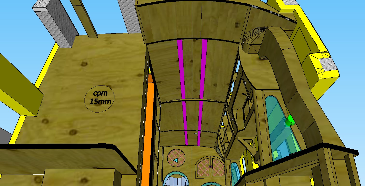

      Un excellent exemple est clairement visible et expliqué dans cette video de Jonathan :
      cette methode peut etre appliquée à pas mal d’endroit ,et pas obligatoirement avec un bandeau lumineux ,des profils etonnants de differentes matieres (aluminium,plastique,bois )et differentes dimensions pour s’adapter à vos panneaux sont en vente sur differents platteformes (dont celle proposée par Jonathan ),il faut juste chercher un peu et vous trouverez votre bonheur .
      il en existe aussi pour les angles sortant ou rentrant .
      On peut les faire ressortir (mis en valeur) en choisissant une couleur adaptée plutot que de chercher à les cacher ,c’est justement l’interet du procédé .
      l’avantage du modele utilisé dans cette video est qu’aucune vis n’est apparentes en plus de maintenir le panneaux sur l’ensemble de sa longueur sans qu’aucune “vague” ne soit crée contrairement à la fixation par point ,celle-ci pouvant genérer des ondulations dues à la fluctuation de l’humidité contenue dans les fibres de bois ,le profilé encaissant de maniere lineaire les variations dimentionnelles du panneau dans toute sa longueur.

      Ah ça te plais bien les rails pour fixer les panneaux hein 😉 Tu as tout résumé, aucune vague avec ça 👍
