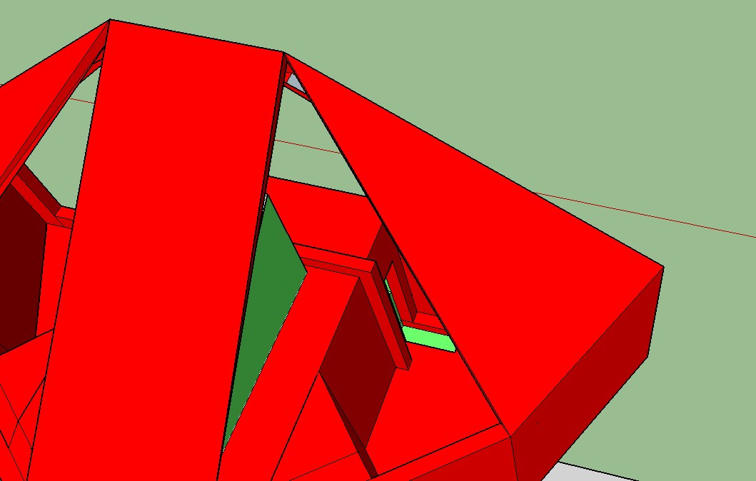

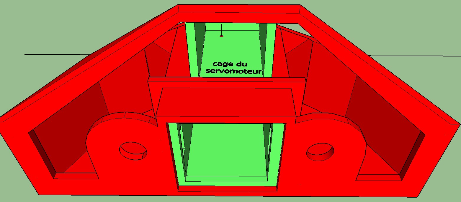

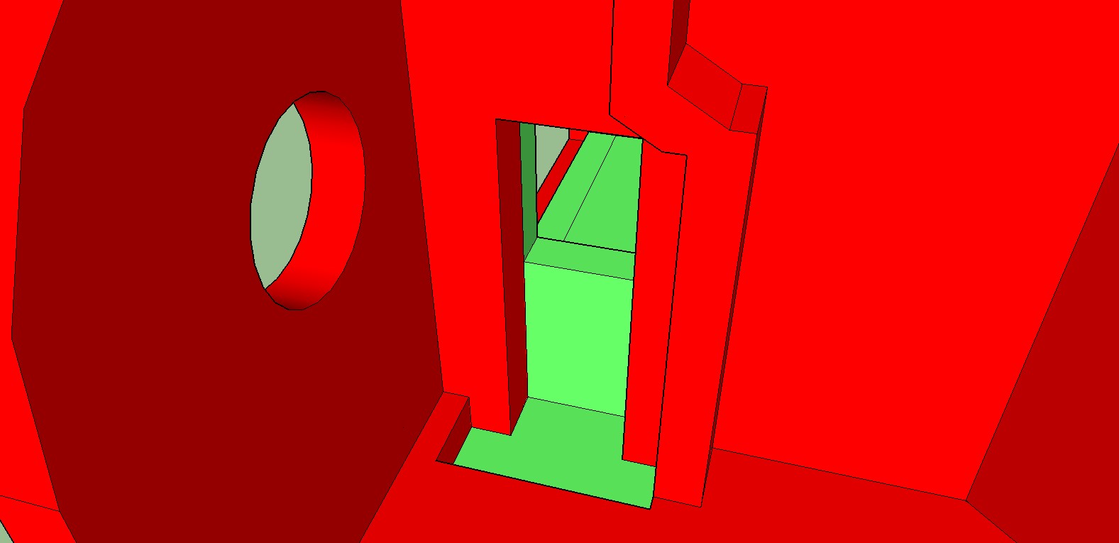

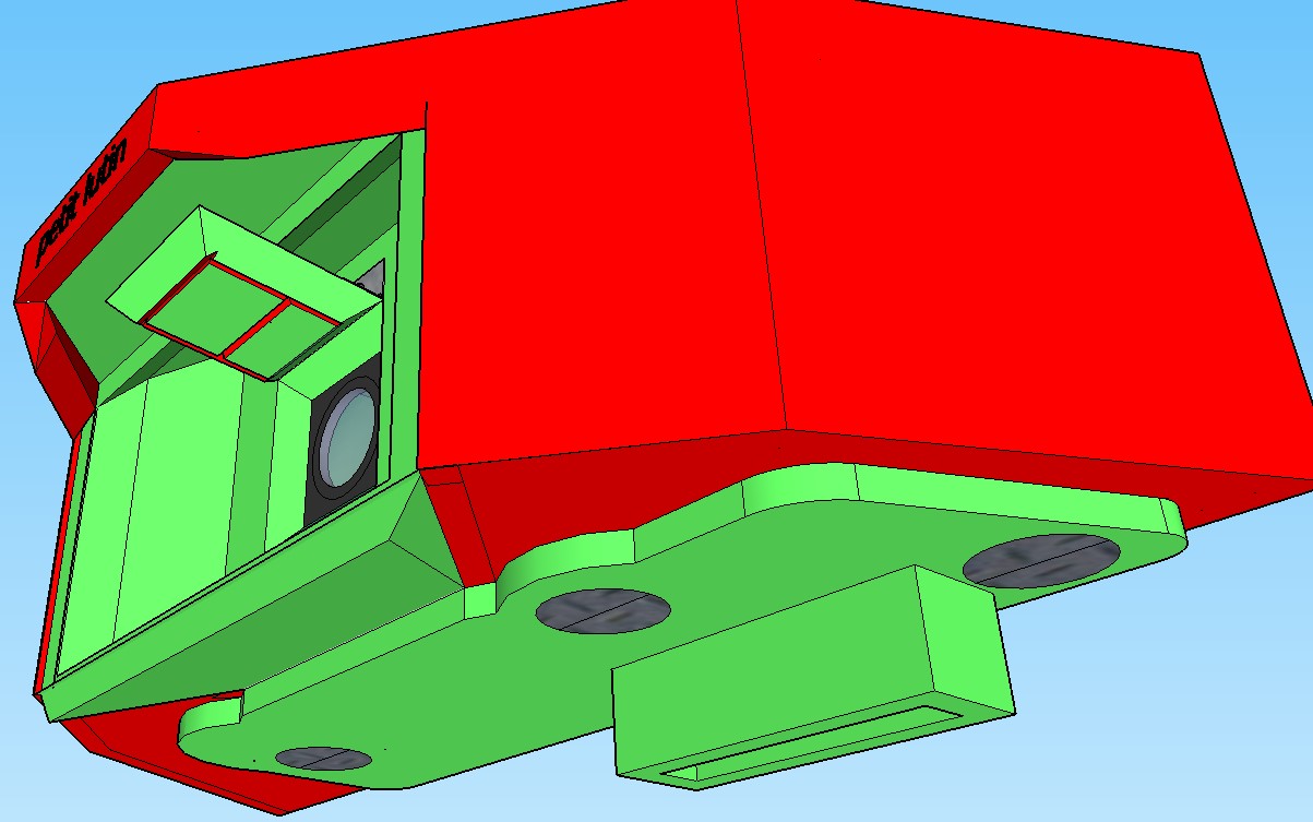

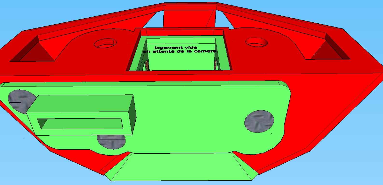

    • #7003 Répondre
      EXPLICATION RAPIDE:
      l’ensemble du dispositif est composé de 2 pieces :
      le boitier rouge qui est la protection exterieur et le boitier vert (qui lui est comme une chaussette)venant se glisser dans le boitier rouge, le boitier vert comprenant egalement le couvercle et les 3 vis qui le maintienne au boitier rouge par en dessous .
      le boitier rouge est fixé contre la carrosserie .le boitier vert contient (englobe) en 1 seule piece la camera + le servomoteur qui sont pourtant chacun dans leur compartiment respectif ,le servomoteur sert à ouvrir/fermer le volet de protection de l’optique (situé en face avant)
      le module vert s’enquille dans le boitier rouge par en dessous apres avoir encastré la camera dans le module vert,mais cette fois-ci depuis l’arriere pour contrecarrer les problemes d’arrivée d’eau ,des echancrures sont prevues de chaque cotés pour laisser le passage de la camera et de ses 2 connecteurs (alimentation 5v et carte sd ) lateraux ,ceux-ci restant donc connectés à la camera au moment de l’insertion de la camera dans son logement.on peut donc faire fonctionner la camera entierement meme si elle est sortie de son botier rouge sans avoir à debrancher les connecteurs ,ceci afin de pouvoir verifier si le fonctionnement de l’ensemble est correct ou si on a besoin de changer la camera pour cause de panne ,c’est hyper rapide à faire.
      il existe la possibilité de mettre un prolongateur de carte SD qui lui, permet d’acceder à la memoire en deportant la carte sd à l’exterieur (donc la carte sd sera accessible directement depuis l’interieur du fourgon sans meme avoir à sortir dehors pour sortir le boitier vert du boitier rouge ,celle-ci n’etant donc plus dans la camera mais reste accessible et parfaitement fonctionnelle )
      une echancrure à la base du boitier rouge est destinée à pouvoir glisser le boitier vert qui contient deja la camera dans le boitier rouge alors qu’on aura pris soin avant de la raccorder à la prise d’alimentation en courant 5v ,cette prise à une particularité,”elle est coudée”dés sa fabrication et elle coute moins de 5 euro sur “ali le chinois” ,ce cable viendra se raccorder vers l’interieur du fourgon sur votre systeme electrique traditionnel, pouvant vous permettre à loisir ,d’allumer la camera ou de l’eteindre.le volet de protection actionné par un tout petit servomoteur aura lui aussi une petite alimentation qui suivra le meme chemin .

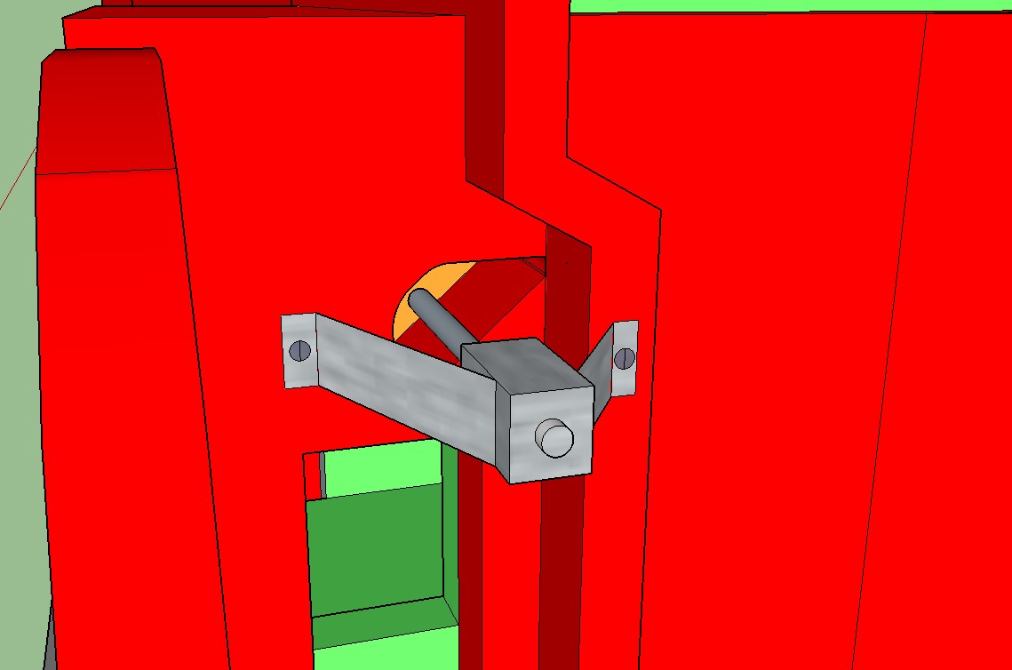

    • #7028 Répondre
      l’interrupteur de la camera etant sur le coté droit de la camera (vue depuis l’arriere ),il a besoin d’un appui “long” de quelques secondes ,il est declenché (on/off) par un solenoide ou un actionneur piezo lineaire depuis l’interieur du fourgon

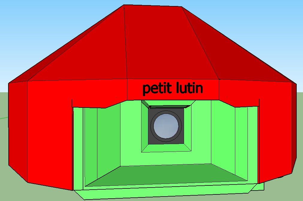

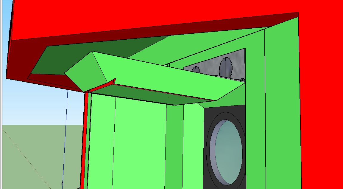

      nouveau dessin avec renforcement de l’ecoulement de l’eau de pluie afin de limiter les gouttes suintantes par l’ajout de “gouttes d’eau” supplementaires (un procédé simple qui oblige les gouttes à tomber plutot que de continuer leur chemin tel que l’on peut voir sous la plupart des appuies de fenetres dans les maisons ).
      l’aspect en face avant est donc legerement modifié .

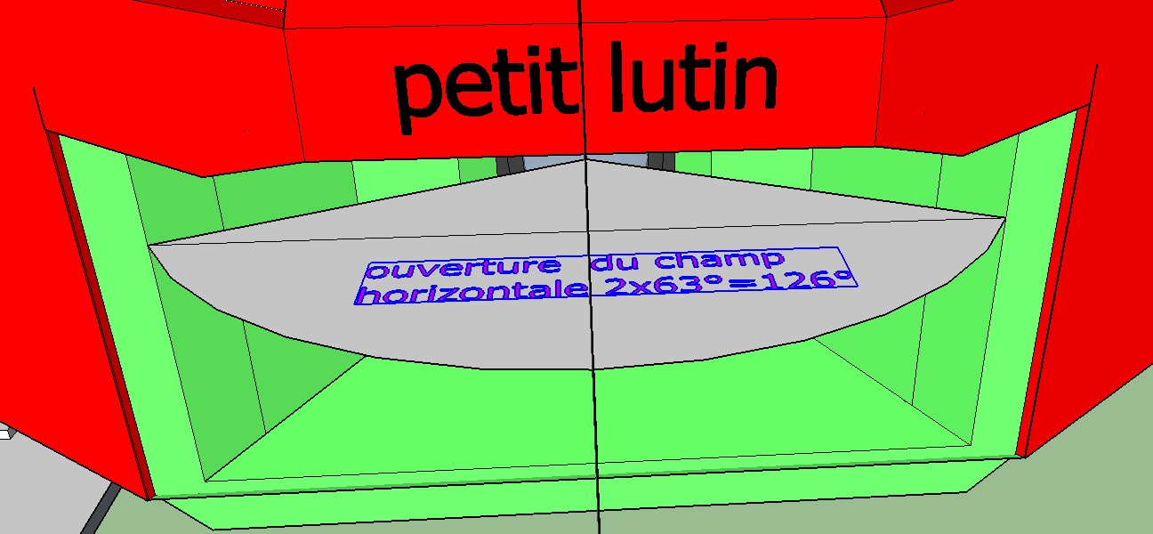

    • #7051 Répondre

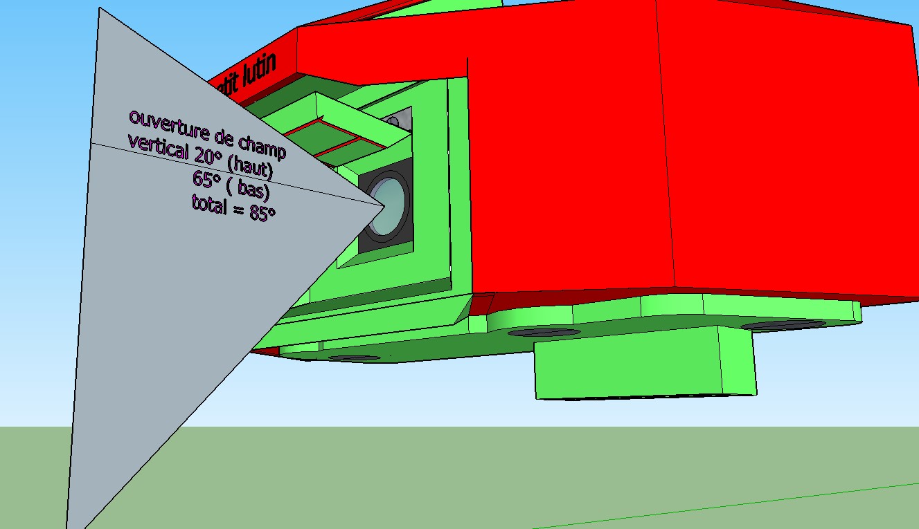

      les possibilités d’ouvertures de champ horizontale et verticale du boitier
