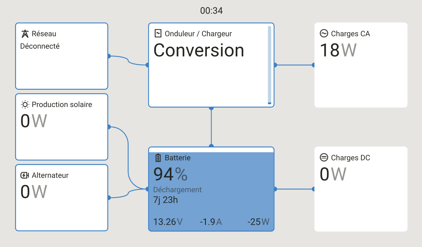

Gaël 85ParticipantBonjour,
J’apprends beaucoup sur ce forum.
Je me pose une question :
Sur le portail VRM du cerbo gx le tableau de bord n’affiche pas les Orion (fichier “écran vrm.png”) alors que l’écran du Cerbo gx les affiches bien sous la forme d’une case qui porte le nom Alternateur (fichier “vrm.png”).Pour ceux qui on un cerbo : avez vous pu ajouter les orions sur le tableau de bord du VRM ?
Merci pour votre aide

GaelInvitéBonjour,
Je viens de trouver comment contrôler que la charge des orions fonctionne pendant que je roule.
Sur l’application VRM de mon téléphone :Au dessus du pourcentage de k batterie : il y a marqué Charge en cours avec le nombre de watts (875W pour moi)
En dessous du pourcentage le courant 64.3A (jai deux orions)Voilà .
J’ai eu l’occasion de bouger avec le fourgon et je ne vois rien de plus quand l’orion fonctionne.
C’est dommage.
De même quand on regarde le graphique en dessous, on a la production solaire mais pas l’energie apportée par les orions.Je sais pas si pour ce genre de trucs on peut écrire à Victron pour leur proposer des évolutions
