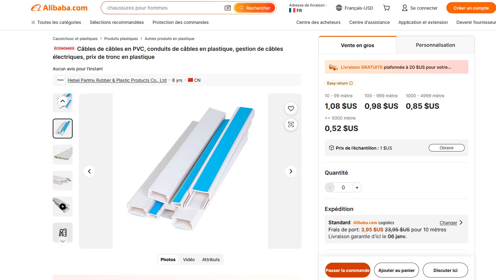

      la copie d’ecran ci-dessous montre les goulottes vendues chez alibaba,elles sont vraiment pas cheres
