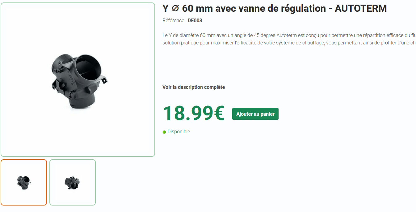

      -Type d’installation n°=2 (optimisation de l’utilisation de votre chinasto grace à la permutation )
      la permutation en un seul “clic” d’entrée d’air vous permet selon votre besoin du moment d’avoir le choix de l’air qui rentre dans votre chinasto tel qu’expliqué plus haut (donc en circuit fermé ) ou d’avoir l’arrivée d’air qui vient directement de l’exterieur de façon canalisée (donc en prise directe avec l’exterieur du fourgon via un tube souple mais isolé sur ses parois exterieurs le plus court possible sera preferable)
      ca renforce l’action du renouvellement d’air mais surtout permet une evacuation efficace et bien plus rapide de l’humidité car le volume d’air de la zone habitable est ainsi mis sous pression ,l’air cherchera à sortir par le moindre trou ce qui assechera les zones qui peuvent comporter des traces d’humidité ,un grande partie s’echappera par le haut car combinée à l’effet de la montée de l’air chaud mais sortira egalement par le bas sachant que c’est le pourtour de l’entrée basse d’aeration permanente ainsi que les zones attenantes qui peuvent etre suintantes d’humidité stagnante .

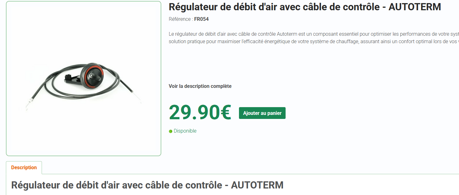

      l’installation d’un “Y” pilotable pour avoir cette permutation depuis un interupteur electrique ou une manette physique (voir photos ci-dessous)permettra de choisir qu’elle type d’entrée vous sera le plus utile et favorable à certain moment de la journée .
      Faire la cuisine,prendre sa douche ,sécher le matelas,la couette,une veste,des chaussures en mode forcé car etant des moments tres generateur d’humidité ,d’autre periodes peuvent aussi etres concernées et grace à cette possibilité de choisir ,votre interieur sera plus agreable à vivre .
