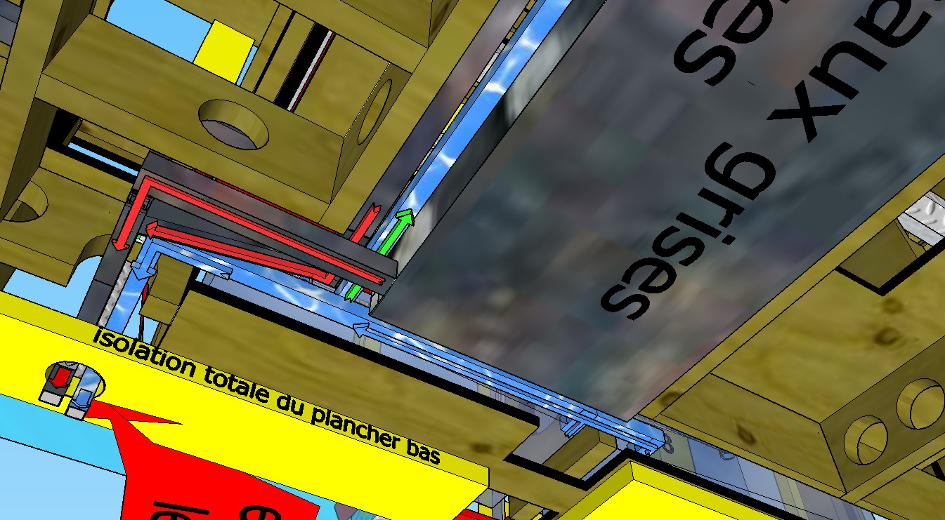

      il est clair que si il vous est impossible de vider la cuve d’eau grise à cause du gel,il sera egalement impossible d’utiliser l’évier de la cuisine ainsi que la douche ,le risque est egalement de voir la vanne ou le tuyau d’évacuation fêlé ou explosé !
      plusieurs solution peuvent remédier à ce problème ,en voila quelques une ci-dessous ,mais il en existent certainement d’autre aussi .

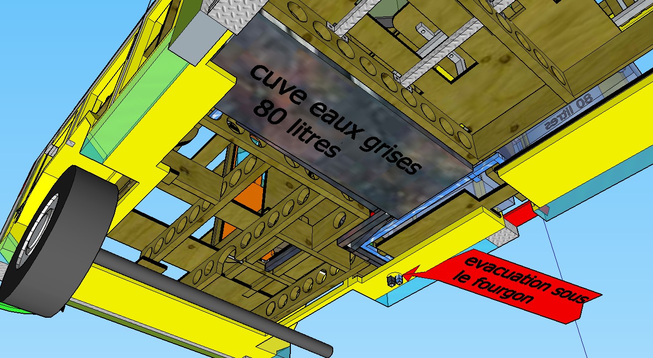

      personnellement ma propre cuve d’eau grise est entièrement en zone habitable et donc chauffée ,ma vanne est egalement en zone chauffée ,donc complétement isolée du froid car bien en amont de la sortie du tube et éloigné du trou permettant le passage des tubes vers l’extérieur, seul la partie finale du tube se trouve en zone froide sous le fourgon et positionné verticalement ,aucune stagnation d’eau n’est possible .
      le meme système est employé pour les évacuations de vidanges d’eau propre ainsi que les évacuation directes sans transiter par la cuve d’eau grise ,cette sortie direct venant de la douche et de l’évier étant utile quand l’eau n’est pas chargées de saloperies polluantes afin d’éviter de remplir inutilement la cuve d’eau grise
      le dessin étant une vue “Éclatée”donc des coupes ,les zones de couleur jaune représentent l’isolation totale du plancher en 45mm sans aucun tasseaux ,visible et expliquée en cliquant sur ce post ( https://vanlife-france.com/forum/Sujet/une-tres-bonne-isolation-du-sol-en-45-mm-sans-aucun-tasseau/ )
      -les flèches rouges correspondent au sens d’évacuation des eaux “usées”en sortie directe ou depuis la cuve d’eau grise
      -les flèches bleues correspondent au sens d’évacuation de la vidange des 2 réservoirs d’eaux propre
      -les flèches vertes correspondent à l’alimentation en eau propre vers l’évier

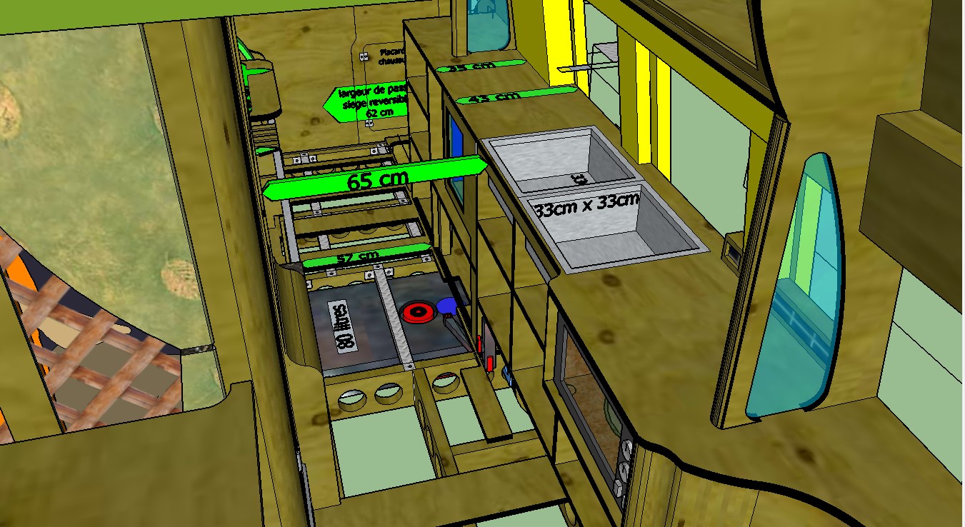

      -la cuve sert avant tout pour les eaux “chargées” en saloperies ,plein de fois ou ton eau n’est pas sales ,part exemple quand tu te rinces les mains car tu veux te passer de l’eau froide car tu as vraiment chaud ou que tu laves tes fruits et légumes ,inutile d’encombrer ton reservoir avec de l’eau qui n’est finalement pas sale !
      -On voit certaines vannes sur le 2eme dessin, une simple vanne 3 voies me permettra de choisir le chemin que devra emprunter l’eau ,le top du top aurai été de pouvoir commander cela depuis l’endroit de l’utilisation de l’eau mais ca devient trop chiader à faire et j’ai pas la patience de notre alsacien pour m’amuser à pousser le bouchon aussi loin ,l’idéal aurait été de n’avoir pas à se mettre à genou pour accéder à cette fameuse vanne et ca je pense que je prévoirai pour que ce soit ainsi !
      une sortie directe sans passer par le reservoir en plus de la sortie vers le reservoir d’eau grise peut s’avérer être très pratiques :
      je vais pas te faire la liste mais crois-moi que t’en trouvera certainement d’autres utilités et qu’il y aura certainement des fois ou tu te diras “putain ce pédé de petit lutin n’avait pas si tord que ca !” j’en suis absolument certain,tout comme avoir la possibilité de commander l’ouverture de ta vidange d’eau grise depuis le poste de conduite .
      Perso, sur mon fourgon est prévue une cuve de 80 litres d’eau grise , c’est franchement pas énorme ,mais j’ai egalement 160 litres d’eau propre en 2 réservoirs distinctes.
      mon système de flotte sera réduit au minimum sans tout ces foutus raccords et autres appareillages anti-bélier ou aide à la pompe ou multiple filtres qui supprime le moindre virus mais la possibilité de dérivation en directe vers la sortie me parait plus utile .de toutes façon l’eau avec des bulles ,celle que je bois, sera stockée dans leur bouteille d’origine
