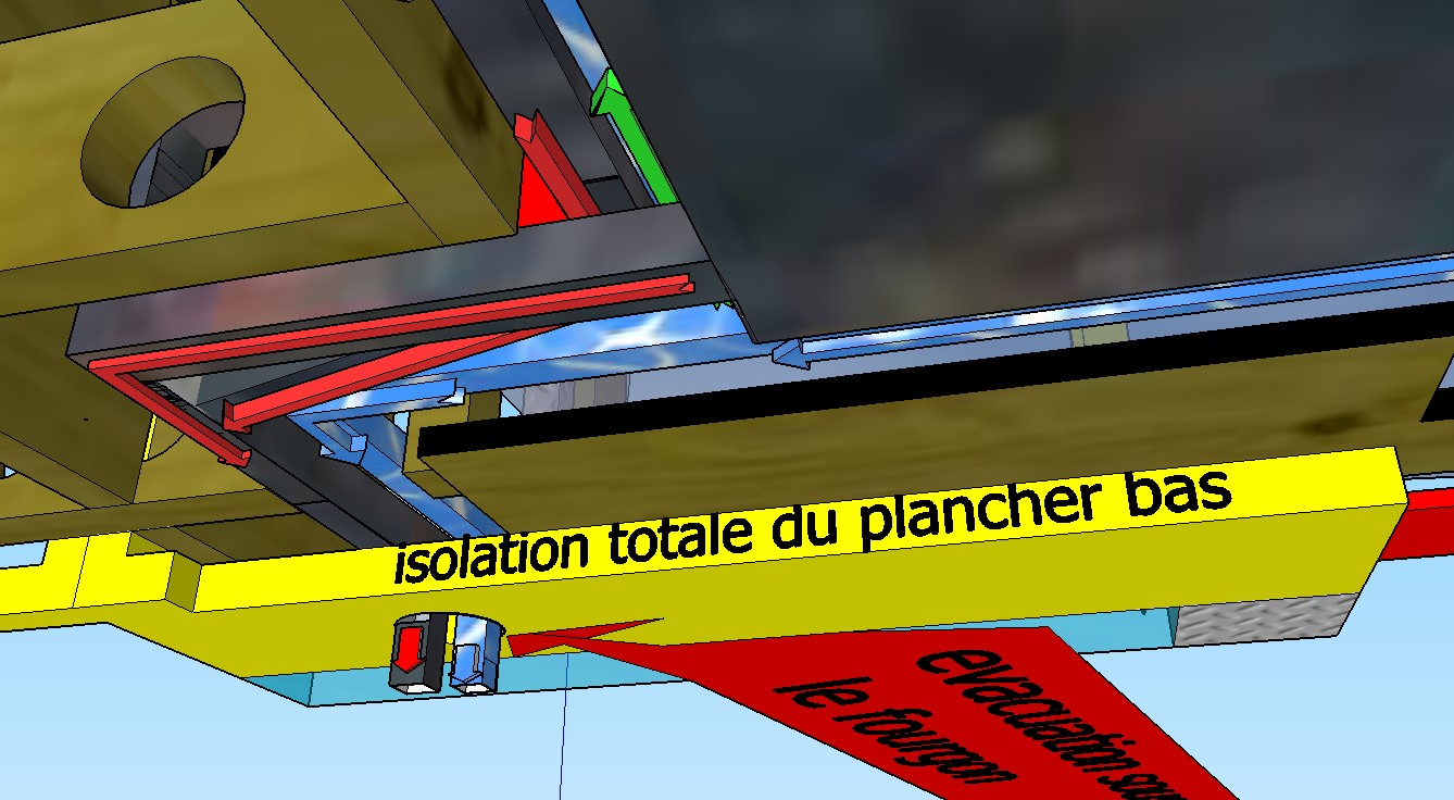

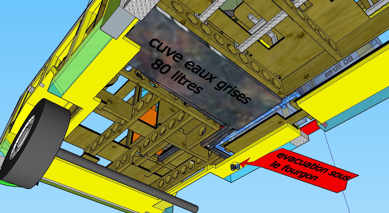

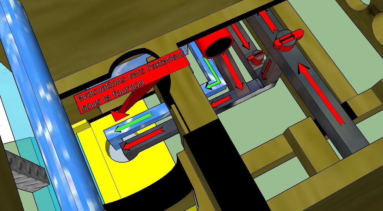

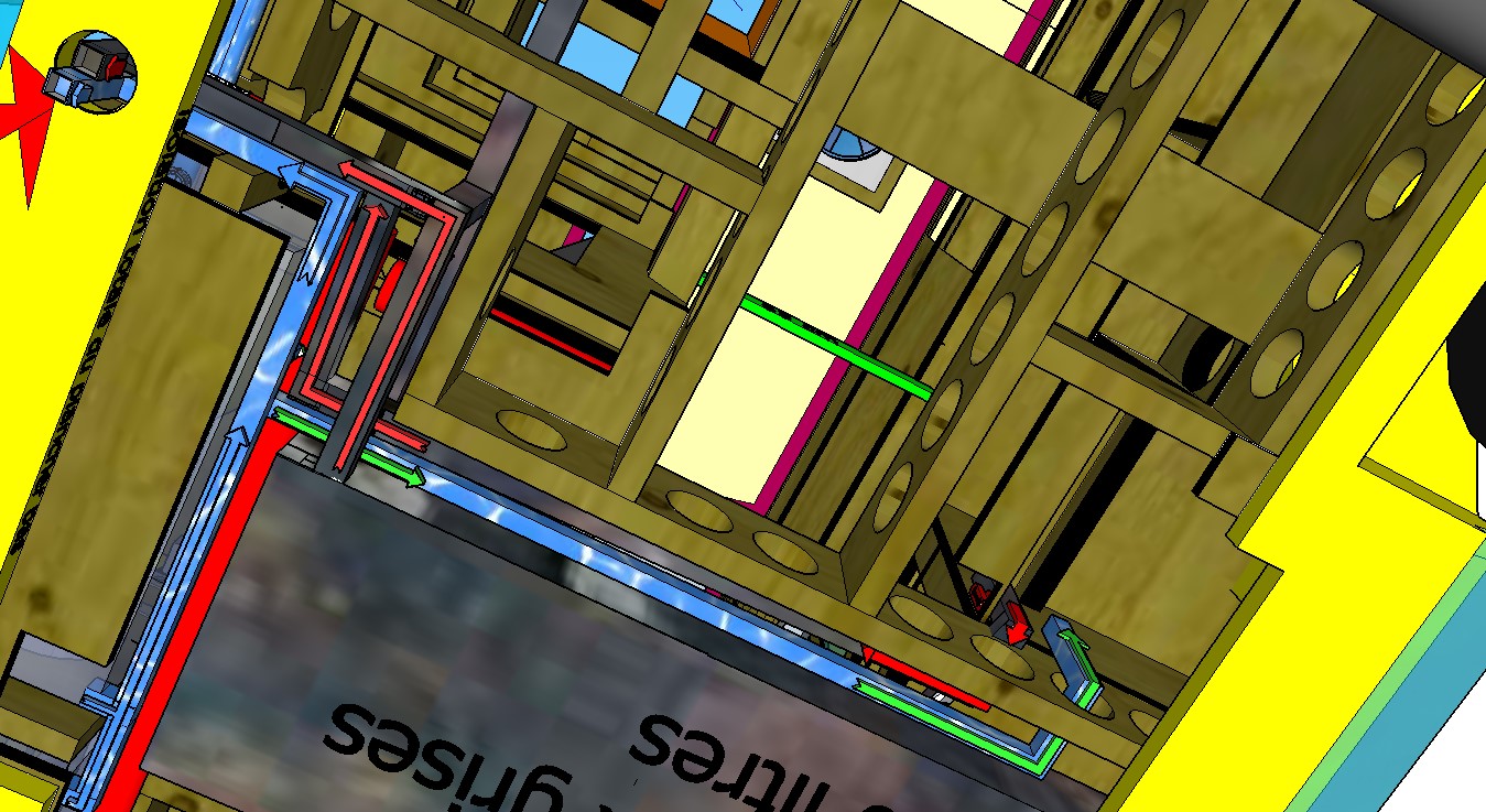

      il est clair que si il vous est impossible de vider la cuve d’eau grise à cause du gel,il sera egalement impossible d’utiliser l’évier de la cuisine ainsi que la douche ,le risque est egalement de voir la vanne ou le tuyau d’évacuation fêlé ou explosé !
      plusieurs solution peuvent remédier à ce problème ,en voila quelques une ci-dessous ,mais il en existent certainement d’autre aussi .
      personnellement ma propre cuve d’eau grise est entièrement en zone habitable et donc chauffée ,ma vanne est egalement en zone chauffée ,donc complétement isolée du froid car bien en amont de la sortie du tube et éloigné du trou permettant le passage des tubes vers l’extérieur, seul la partie finale du tube se trouve en zone froide sous le fourgon et positionné verticalement ,aucune stagnation d’eau n’est possible .
      le meme système est employé pour les évacuations de vidanges d’eau propre ainsi que les évacuation directes sans transiter par la cuve d’eau grise ,cette sortie direct venant de la douche et de l’évier étant utile quand l’eau n’est pas chargées de saloperies polluantes afin d’éviter de remplir inutilement la cuve d’eau grise
      le dessin étant une vue “Éclatée”donc des coupes ,les zones de couleur jaune représentent l’isolation totale du plancher en 40mm de panneaux polyurethane
      -les flèches rouges correspondent au sens d’évacuation des eaux “usées”en sortie directe ou depuis la cuve d’eau grise
      -les flèches bleues correspondent au sens d’évacuation de la vidange des 2 réservoirs d’eaux propre
      -les flèches vertes correspondent à l’alimentation en eau propre vers l’évier
