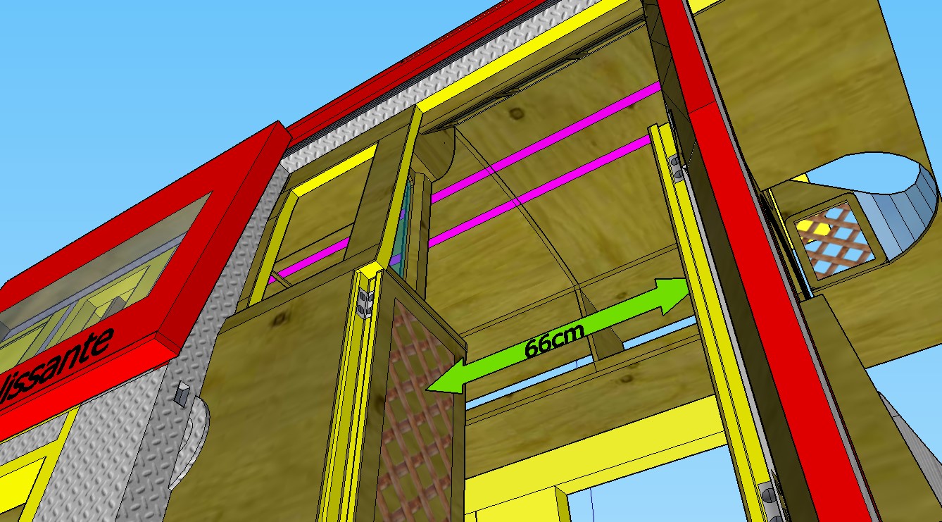

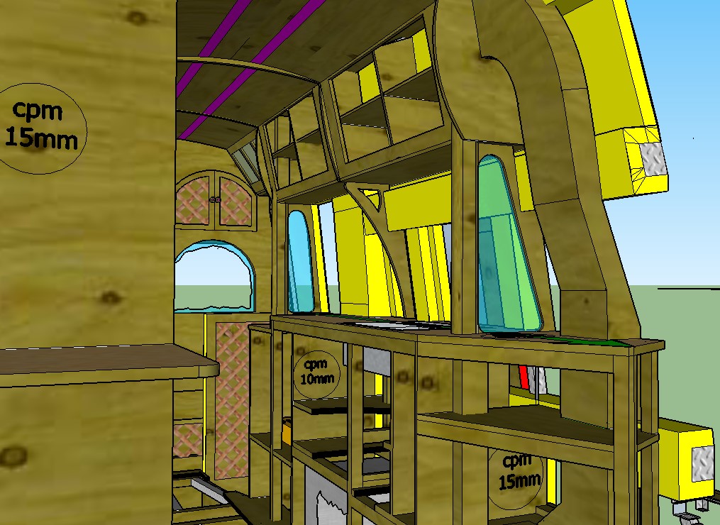

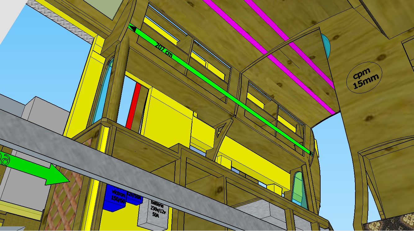

      La longueur intérieur de ce meuble haut fait 207 cm, celui-ci repose sur 3 “pieds” qui descendent jusqu’aux traverses en bois qui supportent le sol à travers le meuble bas en l’englobant et fait parti d’un aménagement auto-bloquant complet pour fourgon ,les portes qui ne sont pas encore installées seront coulissantes .
      ce meuble (haut et bas )fait partie intégrante de l’entrée latérale ( porte coulissante ) qui elle est assez particulière car possédant un doublage constitué d’une double porte isolée ,c’est donc cette dernière qui assure une bonne isolation ,2 pièces amovibles formées d’isolant souple de taille modeste viennent compléter les 2 zones non traitées en isolant rigide ,la double-porte intègre déjà en permanence l’isolant ainsi que ses différents joints .
