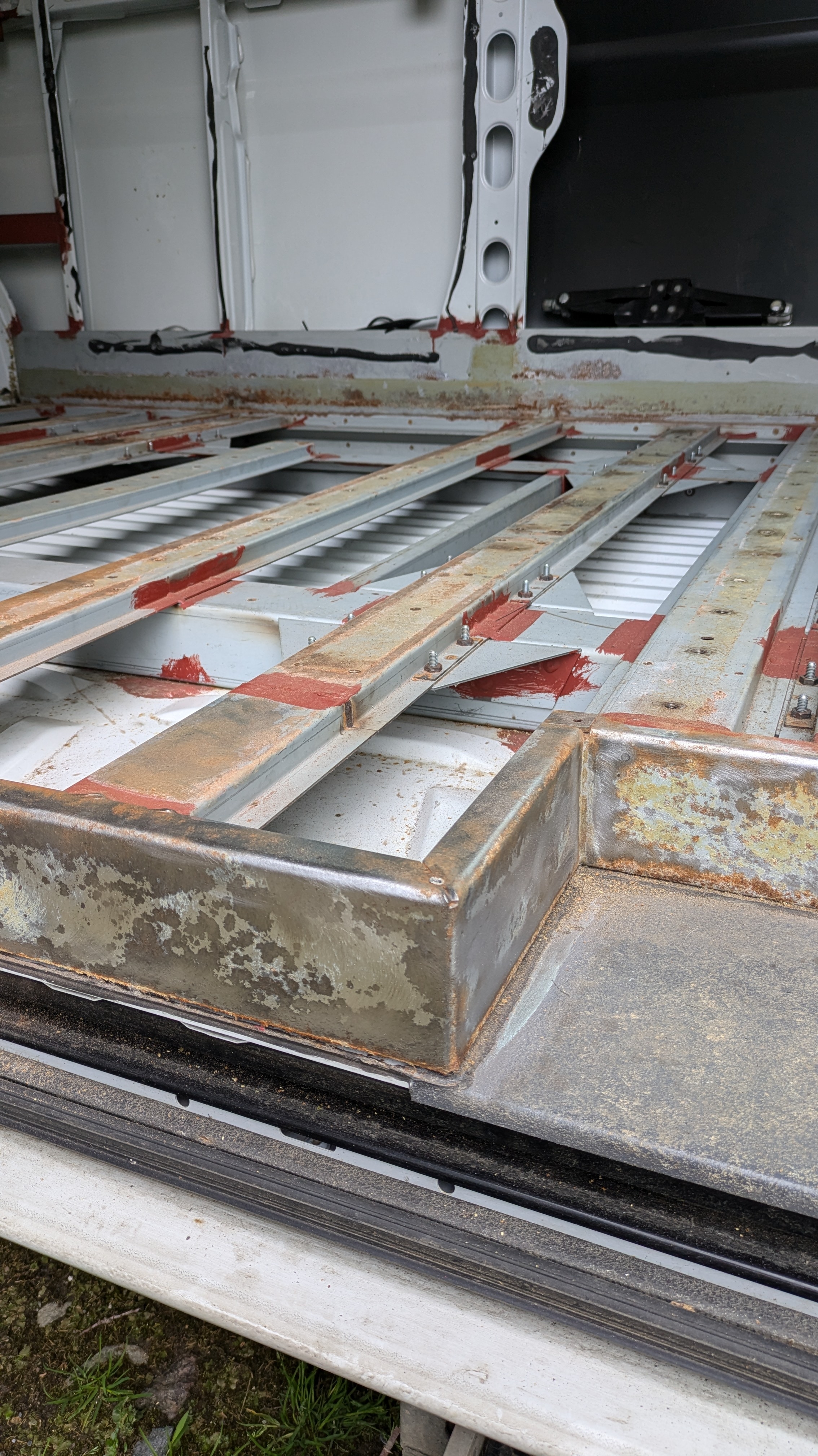

      je commence l’aménagement d’un Renault Master L3H3 de 2004 type minibus. Le véhicule servait au transport de personnes valides ou non.
      En enlevant le plancher je me retrouve avec plein de barre de fer fixées par soudure au sol et au mur. (Elles servaient aux fixations des fauteuils roulants et au passage de la rampe).
      Je vous sollicite pour répondre à ma question: garder ou non ce faux plancher ? J’ai un peu peur d’abîmer la structure avec la meuleuse ! Elle pourrait également me servie au passage des câbles…

      Ça doit peser !!! Ça de moins pour l’aménagement 🫤
      Et moins de hauteur dans ton habitation… je n’aimerais pas avoir à enlever ce truc, mais je pense que je le ferais pour les 2 raisons ⬆️

      sujet intéressant,je pense que le problème principal est la rouille possible qui se trouve en contacte avec ta carrosserie porteuse ,et si aucune rouille n’est présente, des solutions peuvent être trouvées en conservant les barres soudées et en enlevant celles qui ne le sont pas ,faire ton aménagement en te servant de celles qui restent et en essayant d’en tirer parti est certainement possible vu que c’est un H3.
      le problème suivant sera d’assurer une continuité constante et correcte de ton isolation au sol et du bas de tes parois verticales ,donc sans qu’aucun support en métal ne traversent l’isolant et la je pense que ça risque de poser problème !

      j’ai finalement décidé de tout enlever, à la meuleuse, travail fastidieux mais payant, j’ai enlevé 120 kg de ferraille !!
      il n’y avait pas trop de rouille, mais des points de soudure ont troué la carrosserie à 2 endroits, trous d’environs 5 mm de diamètre.
      j’ai traité la rouille avec de l’antirouille et rebouché les trous avec du sintofer.
