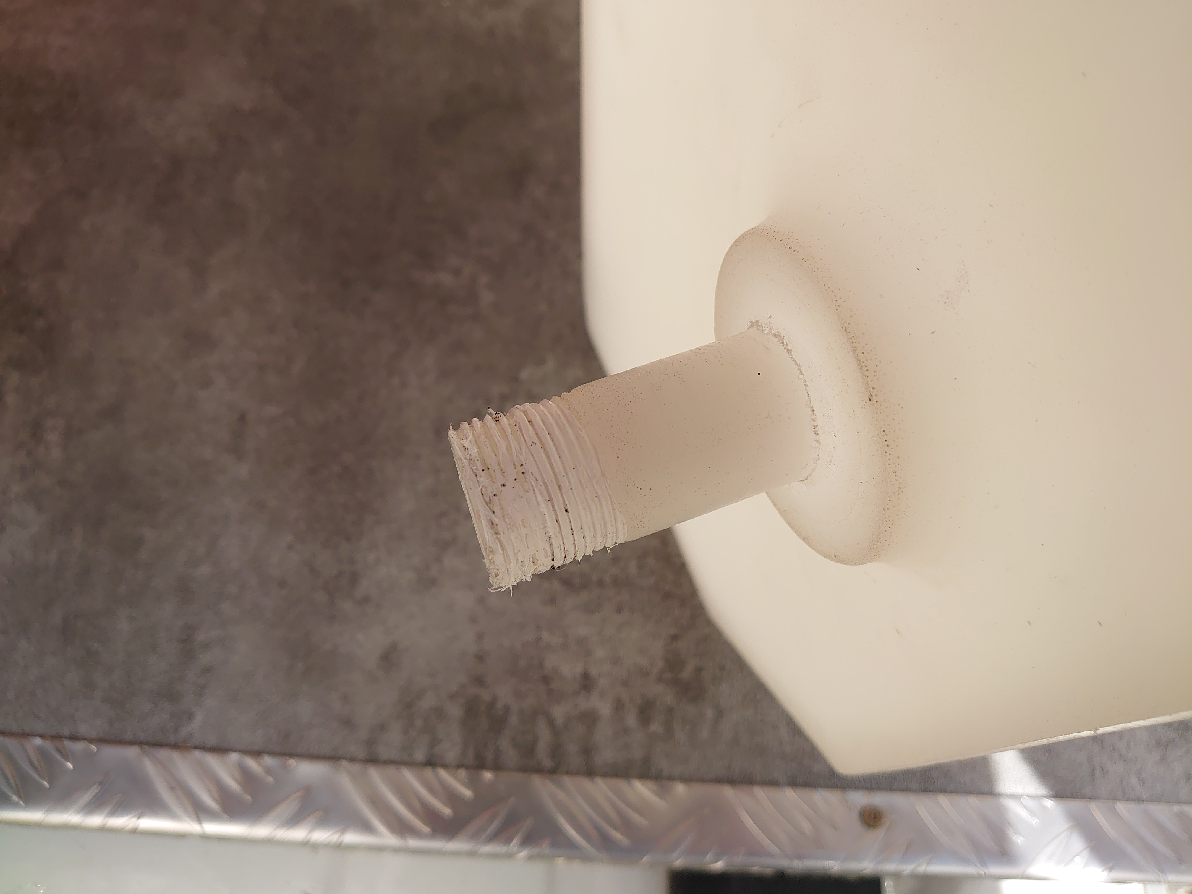

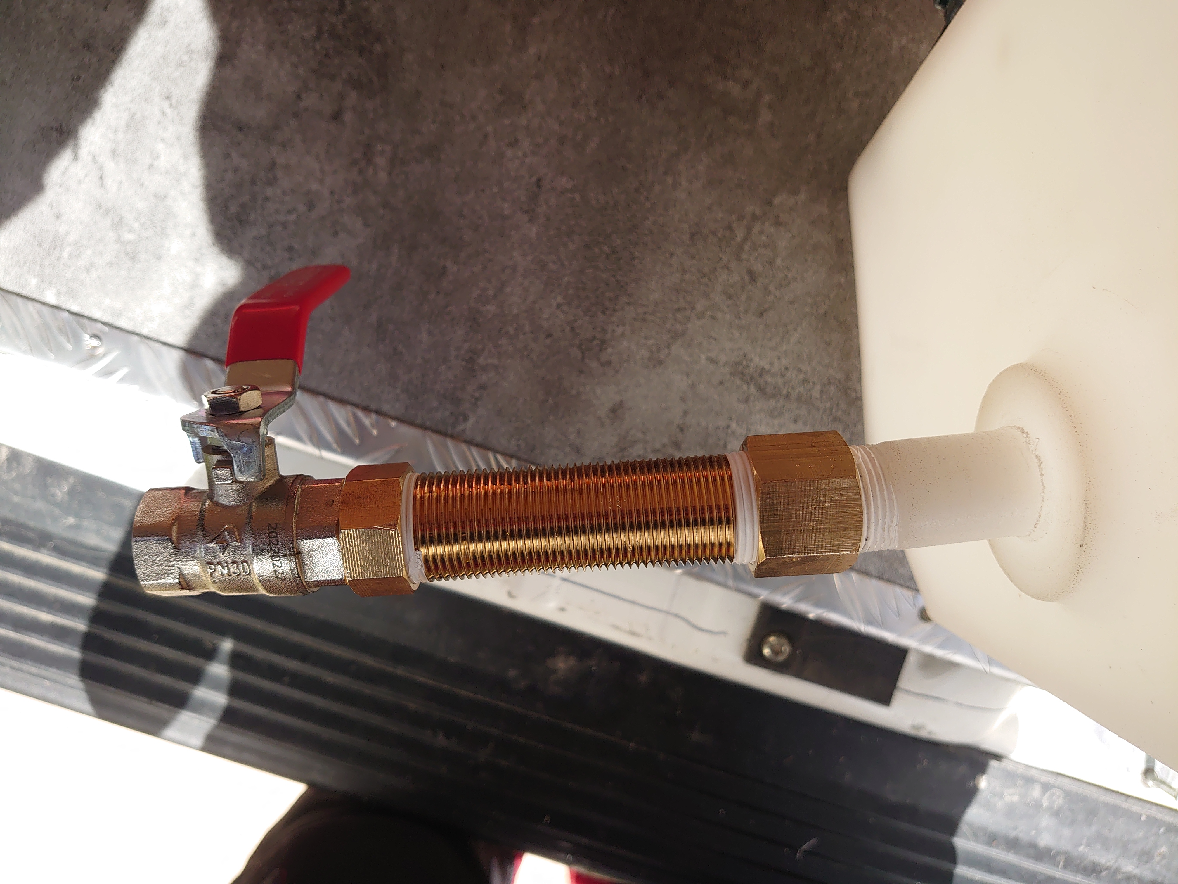

      Salut Jonathan, j’ai le même réservoir d’eau propre que toi et pas moyen d’avoir une étanchéité correcte au niveau de la vidange située au bas de la cuve, malgré les mêmes raccord que toi ( raccord femelle qui se visse au bas de la cuve). Le problème vient du pas de vis mâle en plastique ( de la cuve), les stries du tube ne sont pas parfaites du coup, ça fuit. Comment as tu réussi cette étanchéité ? Au final, le pas de vis étant abimé, je vais très certainement passer par la pose d’un tuyau diamètre 25 avec un collier.
      Cordialement

      Hello Greg,
      Je n’ai pas encore fait le montage final, du coup je n’ai pas de retour d’expérience mais as-tu mis du teflon ou de la filasse ? (Voir colle d’étanchéité à filetage)
      Je suis surpris que cela ne fonctionne pas, j’essayerais à l’occasion 👍👍
    • #3091 Répondre
      Greg MoogGreg Moog
      J’ai mis du Téflon et ça fuit tout de même.J’ai plusieurs raccords sur mon système d’évacuation d’eau propre (rallonge, vanne d’arrêt), tous avec du teflon et la seule fuite se trouve au niveau du pas d vis plastique de la cuve.
      Par contre je ne connais pas la colle d’étanchéité à filetage. j’ai de la loctite, j’essaierai ce week end.
      • #3096 Répondre
        J’essayerais à l’occasion, c’est vrai que ton filetage a l’air bien amoché.
        Sinon effectivement ton idée avec tuyau plus collier serais peut être même mieux. Et sûrement moins de risque de fuite

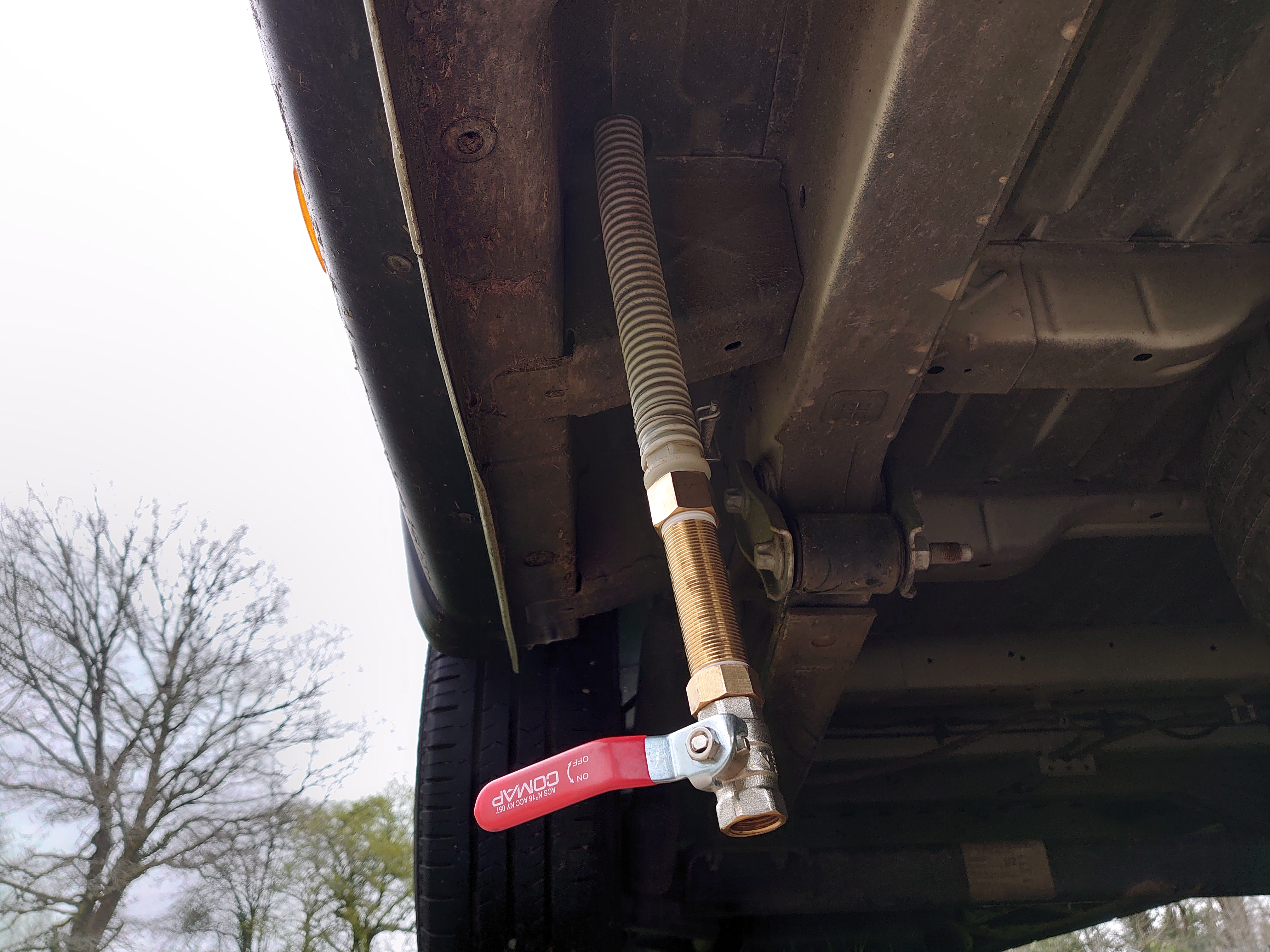

      Greg MoogGreg Moog
      Salut, j’ai continué mes essais de raccordement de cette cuve : j’ai essayé avec du frein filet (Loctite) sur le filetage de la cuve, toujours une fuite… Puis essai avec du Sika 11FC, idem…
      Du coup, j’ai mis un morceau de tuyau armé diamètre 25 et là, nickel, pas de fuite. Il ne me reste qu’a rajouter une fixation sur le châssis pour éviter que la vanne pende sous le camion ( cf photo).
      • #3123 Répondre
        De mon côté je n’ai pas encore essayé mais comme tu as fait c’est nickel, un petit collier et c’est parfait 👍
