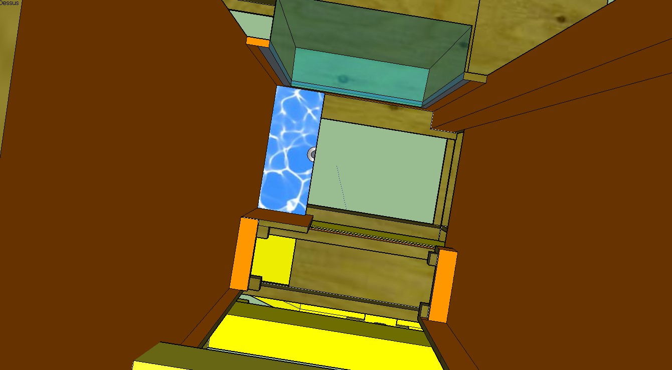

Vous ne rêvez pas , d’autant plus que ce modèle qui vous est présenté est spécialement conçu pour les fourgons aménagés ,je m’explique :
En hiver ,par une journée froide dehors,vos petites burnes aimeraient recevoir une douche chaude (si si ),l’idéal étant d’être assis dans la douche et pour être vraiment relax un siège relevable est la pour vous !
En été,par une journée étouffante et alors qu’aucune possibilité de se baigner ne se trouve dans le secteur,que 28 camping-car sont collés au votre comme des maquereaux en boites ,mettez vous complétement nu ,asseyez-vous dans la douche sur ce meme siège relevable et grâce à un pulvérisateur de jardin remplie d’eau à la température souhaitée ,aspergez-vous d’un brouillard fin et rafraichissant qui sous cette forme ne consomme que très peu d’eau.
une extension de douche transparente (en bleue sur le dessin )spécialement adaptée à l’ouverture de votre douche sera la pour contenir l’eau dans le volume de la douche en partie basse .
la dimension intérieur devient très confortable afin que les genoux ne touchent pas les parois, (sur mon fourgon) la douche devient une douche Romaine (digne de Jules César) les dimensions entre parois sont de 72cm x 86cm .
