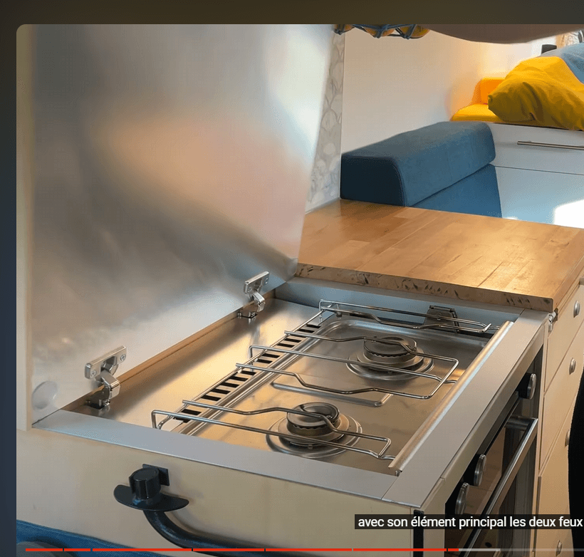

      je voudrais savoir si c’est possible lorsque je fais mon meuble de mettre la plaque de gaz plus basse pour fermer un plan de travail dessus. est que ça passerait pour le vasp.

      sur cette vidéo c’est un combi avec le four. je pense que c’est prévu pour. mais moi je voudrais le faire moi meme

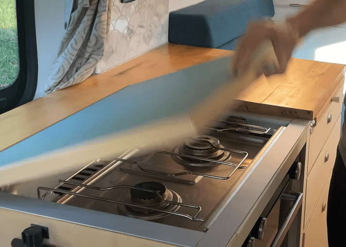

      si la tranche de ton plan de travail qui est en bois est exposée à la proximité d’une flamme ,tel que sur la photo,tu peux pratiquement être certain que le mec (contrôleur/certificateur )va troncher ,soit tu décales fortement ce décroché soit tu fais en sorte qu’il soit protégé ,non seulement sur sa tranche mais egalement sur la surface plane (pour créer une zone de sécurité ) jouxtant cette tranche pour être certain de pas te faire refouler
      Sur ces 2 photos ce type d’installation est à proscrire car quand ta casserole sera posée sur le feu,la flamme va s’étendre pour venir “lécher” les bords verticales de la casserole et le bois va être en contact direct avec la flamme ,j’en suis pratiquement certain ,donc si en plus c’est une poêle qui elle a un fond bien plus large ,ben t’imagines bien que ca ne peut-être que pire encore !
      le seul avantage de ce mode d’installation c’est que tu n’auras plus besoin de chercher un endroit pour garer ton fourgon ,juste rassurer la commune pour leur dire que la carcasse du fourgon va être mise à la ferraille quand les pompiers auront fini leur travail
