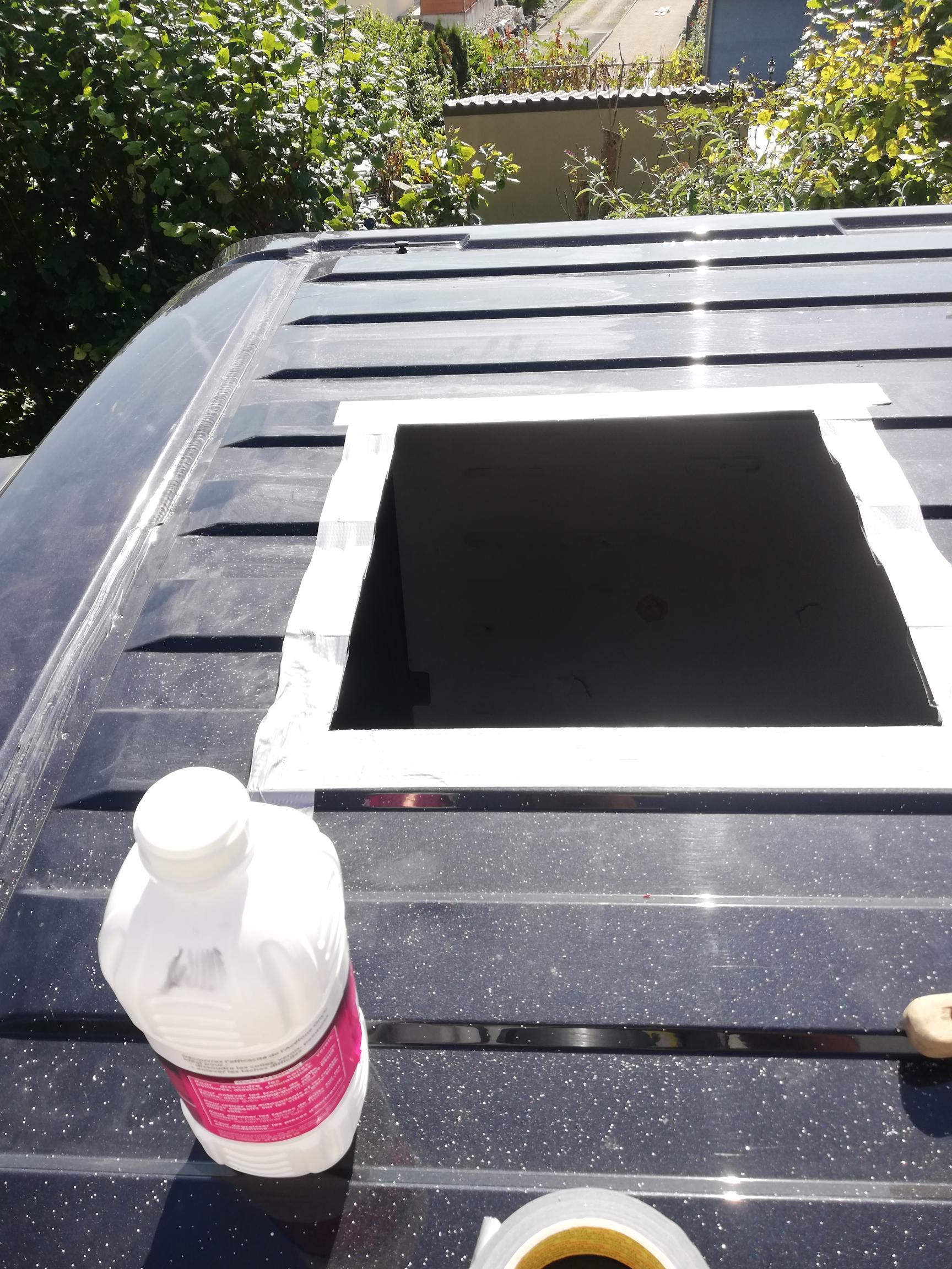

      C’est une des première chose que j’ai fait sur mon Jumper, Lanterneau avec ventilateur a l’arrière ! C’était chaud !
    • #2395 Répondre
      Eh oui les premières découpe font peur, c’est très stressant mais on fini par si faire 💪

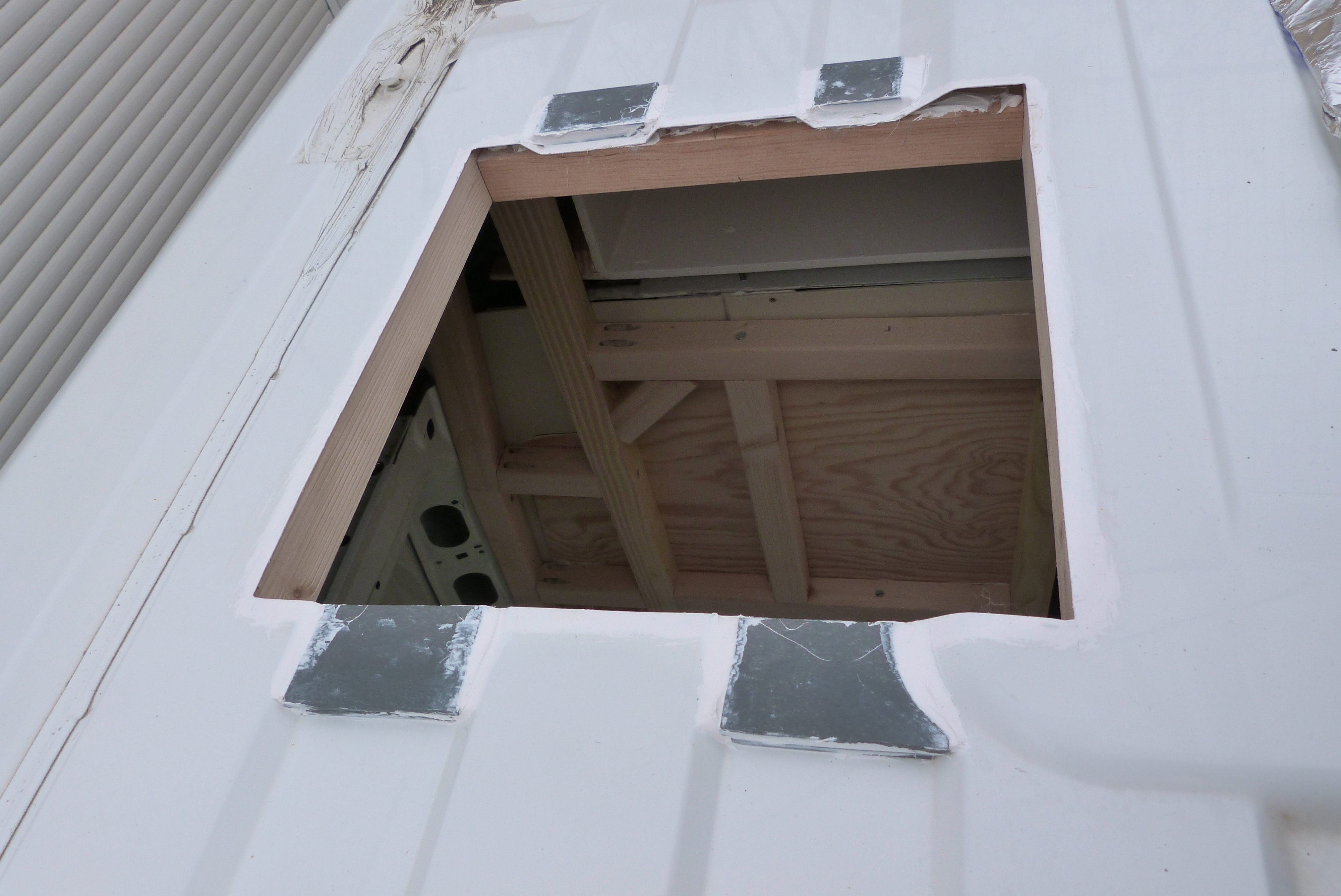

      Ce serait tellement plus simple sans ses vagues sur la tôle qui tombent quasiment toujours là où ne voudrait pas 😂
    • #2595 Répondre
      Pascal DupuyPascal Dupuy
      Moi j’ai trouvé dans un coin de mon atelier du panneau en pvc de 4 m/m. Je me disais qu’un jour cela pourrait me servir. Bien vu avec ça j’ai comblé les vagues afin de limiter la quantité de sika.
      • #2597 Répondre
        Nickel comme ça tu es sûr que y’a pas de rétractation du Sika 👍
        J’ai fait pareil pour l’antenne 4G
        Très propre ton montage 👍
