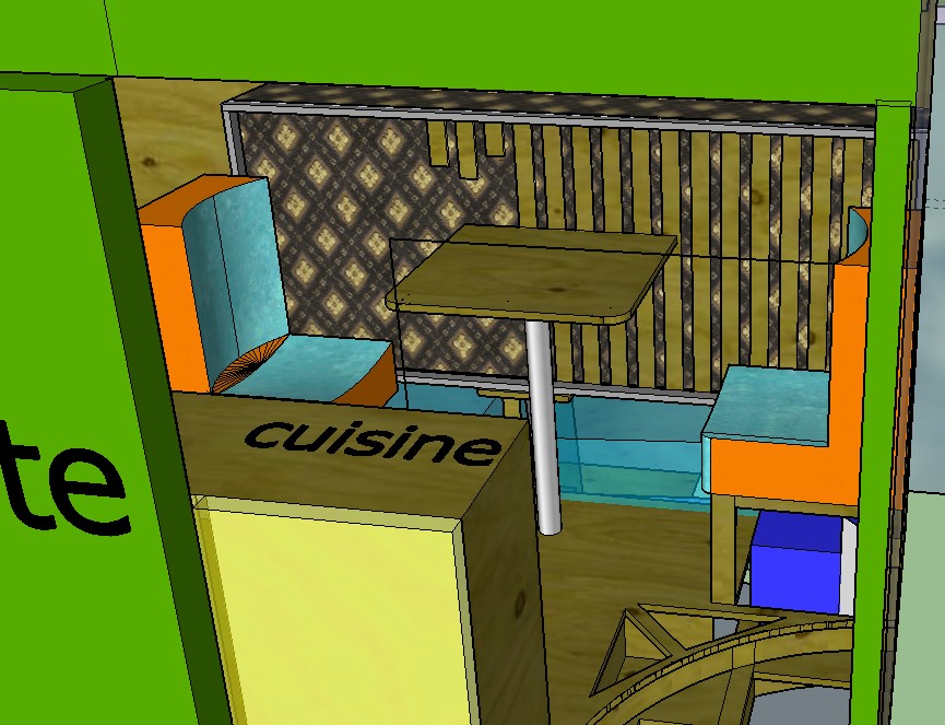

      le sujet est vaste mais je vais citer 2 exemples:
      le premier est l’appareil de climatisation qui est inutile pendant 10 mois de l’année ,on l’enlève tres facilement et l’espace devient utile pour autre chose ,pourquoi pas un groupe électrogène qui lui prend la meme place et peut s’avérer utile en cas de problème électrique durant l’hiver.
      le deuxième exemple est mon canoé kayak car en hiver ca ne me tentera pas souvent d’aller me peler sur un lac ou une rivière ,il me sera donc inutile de l’emmener dans le fourgon sachant qu’il pèse un certain poids et qu’il est assez encombrant meme plié dans son sac.
      Dans mon aménagement il prend une certaine place en hauteur meme si il est rangé sous mon lit.
      En hiver j’aurai plus besoin d’utiliser la seconde place assise de mon salon si je souhaite inviter une personne ,salon qui lui est situé à la place du lit lui-même relevable pour qu’une partie de sa surface devienne un salon.
      la structure porteuse de mon plancher à cet endroit doit donc pouvoir être très facilement et rapidement modifiable pour combler le volume important du kayak car il occupe egalement la meme surface dans le faux-plancher et je dois donc me recréer un plancher à mi-hauteur afin de l’adapter à la configuration bureau/salon,chose à faire qu’une ou 2 fois par an en déplaçant juste 1 ou 2 renforts sans avoir besoins que le fourgon se transforme en chantier ,ca prendra 3 minutes chrono.
      cette possibilité devra donc être définie dés la conception de votre aménagement de fourgon.
      je montre ci-dessous quelques dessins captés sur différents fourgons afin que l’explication soit plus compréhensible
