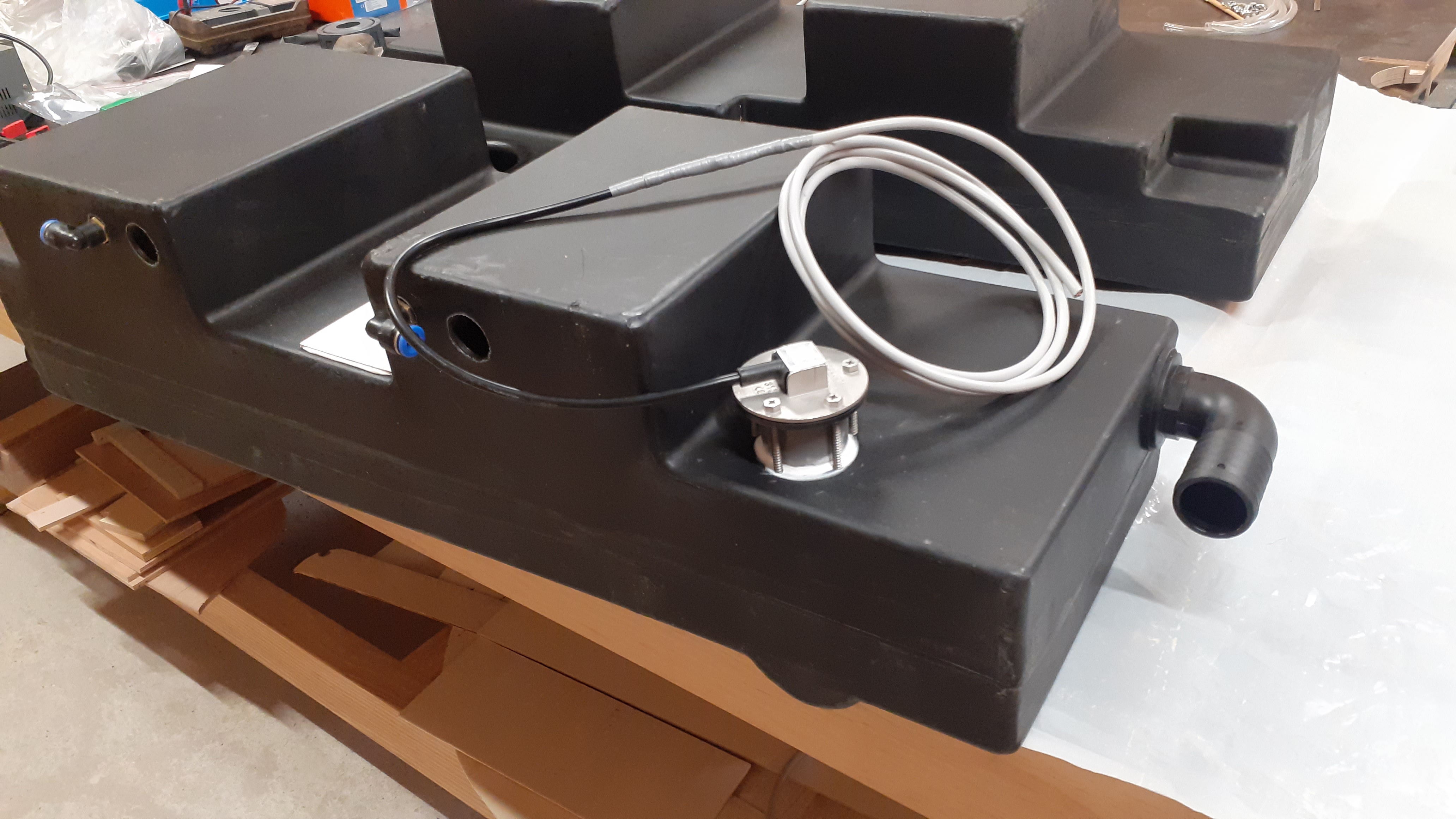

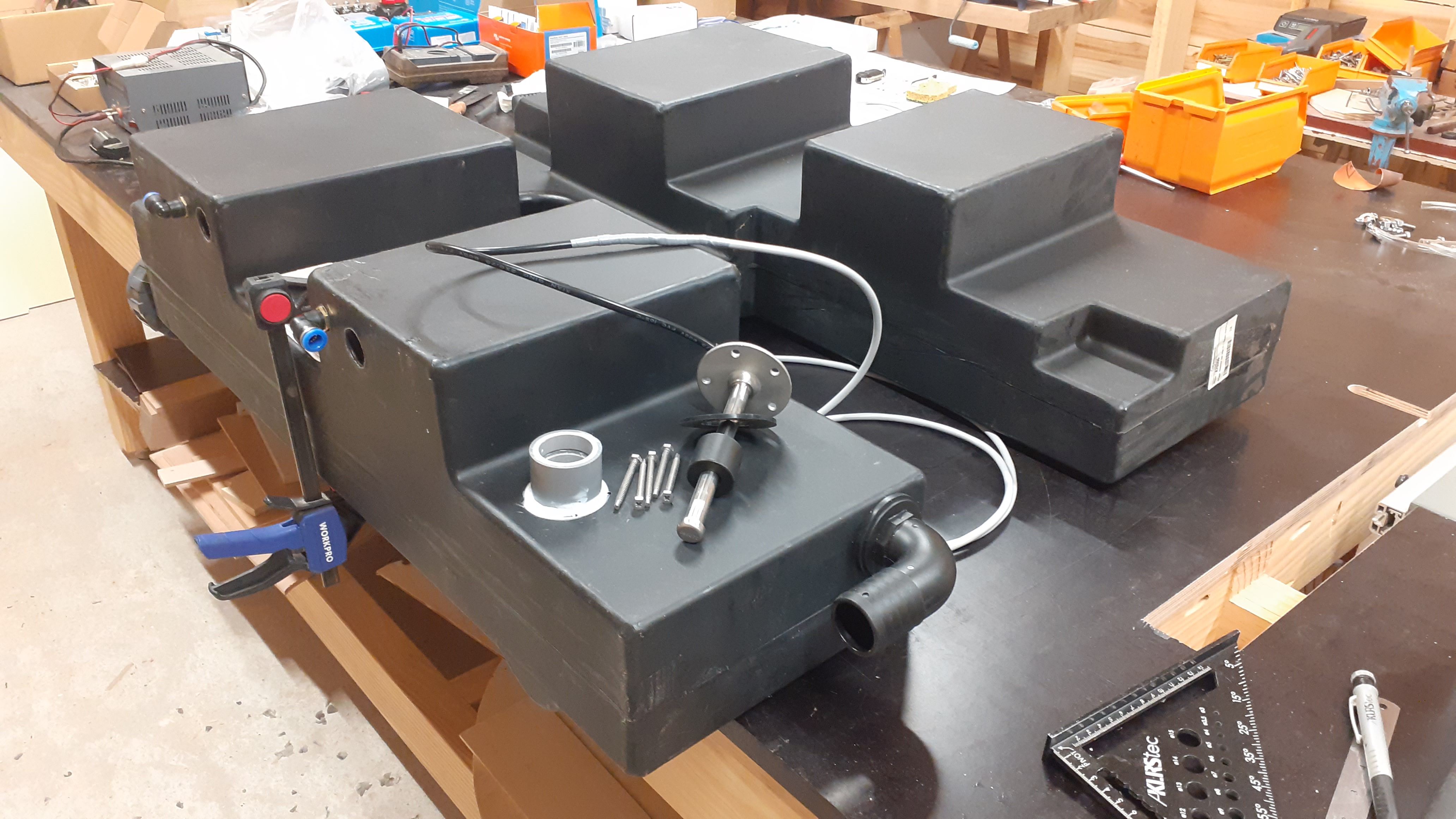

Bonjour Julien,
J’ai eu le même problème donc j’ai fait une petite réhausse de 32 mm de haut avec du tube de Ø 40 et utilisé une sonde Sculatis de 150 mm que j’ai posé sur une partie basse du réservoir.
