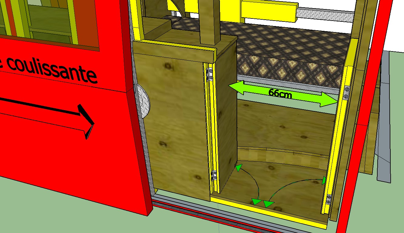

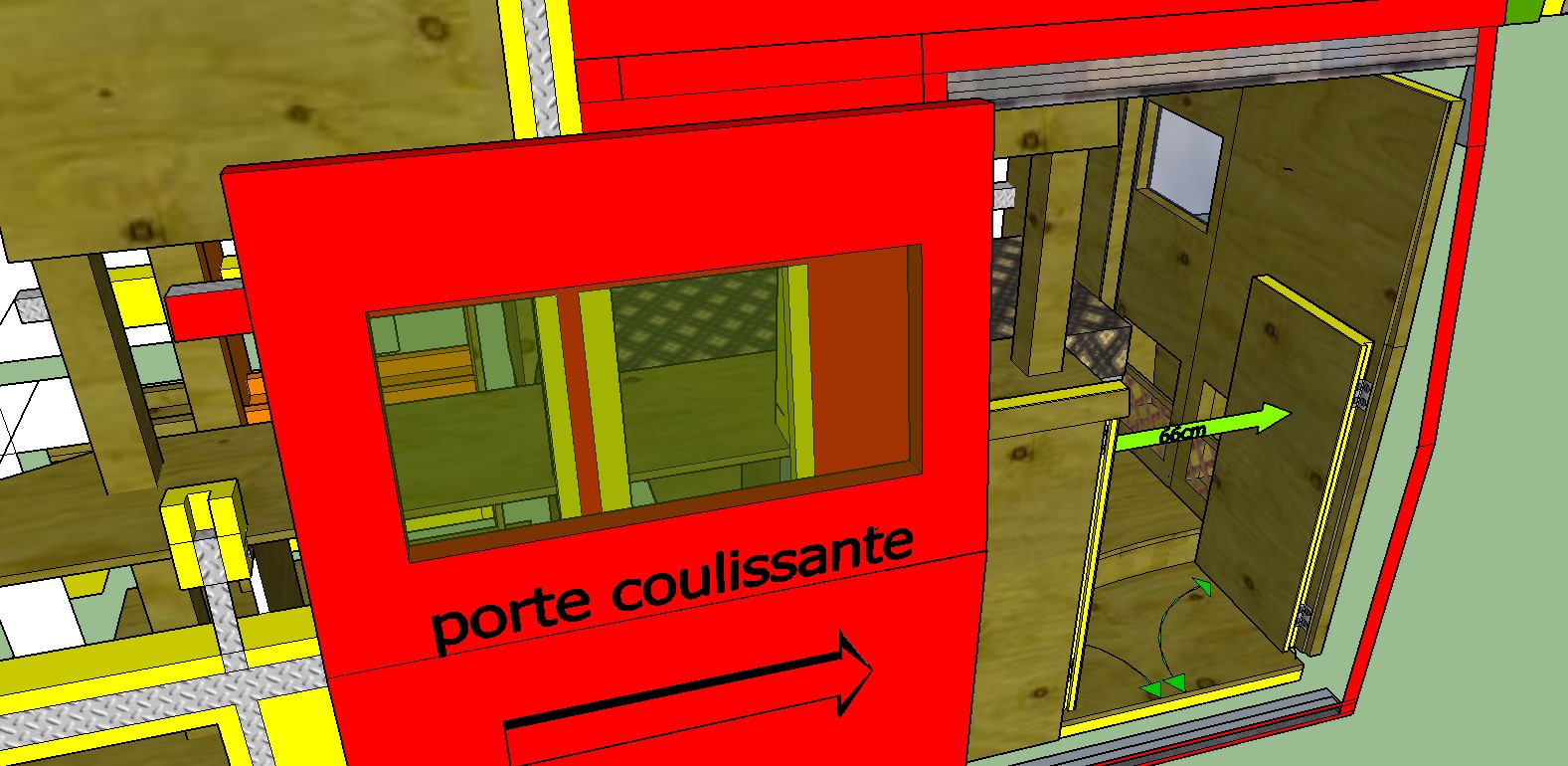

      On isole sans trop de problème les parties courantes de nos fourgons ,par contre la porte coulissante est merdique à isoler ,je soumet un début de solution possible qui permet d’avoir un complexe isolant de 5cm d’épaisseur non pas dans la porte , ni contre la porte de manière fixée , mais sous la forme d’une double porte indépendante de la porte coulissante,composée de polystyrène extrudé pour sa rigidité afin d’assurer la continuité de l’isolation de vos parois courantes.
      il s’agit donc d’une double-porte qui aura egalement pour fonction de pouvoir en période d’été ,conserver la porte coulissante grande ouverte tout en ayant une barrière d’intimité basse de type “porte de saloon” empêchant les animaux (chiens et chats ) ou les curieux de se croire à Disneyland ,seule la partie haute étant ouverte .
      Pour permettre cette solution, il faudra que lors de votre choix d’aménagement l’accès des personnes puisse se trouver sur la partie droite et non sur la partie gauche en rentrant dans le fourgon pour différentes raisons techniques visibles sur les dessins ci-dessous!
      Ces dessins sont destinés aux Ducato,Jumper,Boxer de type h3 avec faux plancher ,possiblement adaptable pour un h2 qui est le fourgon généralement utilisé pour la vanlife.
      Explication du dessin,à noter que ce début de solution d’isolation ne couvre que la partie basse de l’ouverture à hauteur de 65% (pour mon cas ) de la porte ,cette dernière (la porte ) peut être laissée sans aucune modification ni ajout d’isolant,sauf si vous y insérez une fenêtre,dans ce cas faire un habillage de propreté contre cette porte coulissante en CP de 5 ou 6 mm pour un aspect plus agréable à l’œil sera préférable et pourquoi pas ,rajouter de l’armaflex dans la porte en fond de cavité .
      Généralement une baie vitrée se trouve insérée en partie haute,un complément de cette solution d’isolation peut se faire en employant un isolant “souple” ,recouvrant ou non egalement la vitre .
      l’intérieur du cadre rouge représente les dimenssions du constructeur ,soit 125cm(largeur ) x 175cm(hauteur) de passage libre ,tout ce qui est en jaune est de l’isolant polystyrène extrudé ou en armaflex 38mm selon les endroits recouvert d’une feuille de contreplaqué de 5 ou 6mm.
      de l’isolant de meme épaisseur devra obligatoirement être intégré à l’arrière du meuble de cuisine ou tout autre mobilier qui viendrait occuper une partie de l’entrée afin d’assurer la continuité d’une bonne isolation de meme épaisseur (40mm) et ceci sans rupture .
      Un simple boudin en tissu un peu épais enroulé peu facilement assurer l’étanchéité à l’air en bas de porte .
      cette solution d’isolation comparativement à un simple bourrage d’isolant dans la porte donne un meilleurs résultat en terme de barrière de diffusion du froid par les parties en tôle formant la carcasse de la porte.

      voila les dessins

      Vue du dessous de l’isolation au niveau de l’accès par la porte latérale coulissante ,le palier d’accès se situant juste à l’entrée est plus bas de 19cm par rapport au plancher d’ensemble de la zone habitable.
