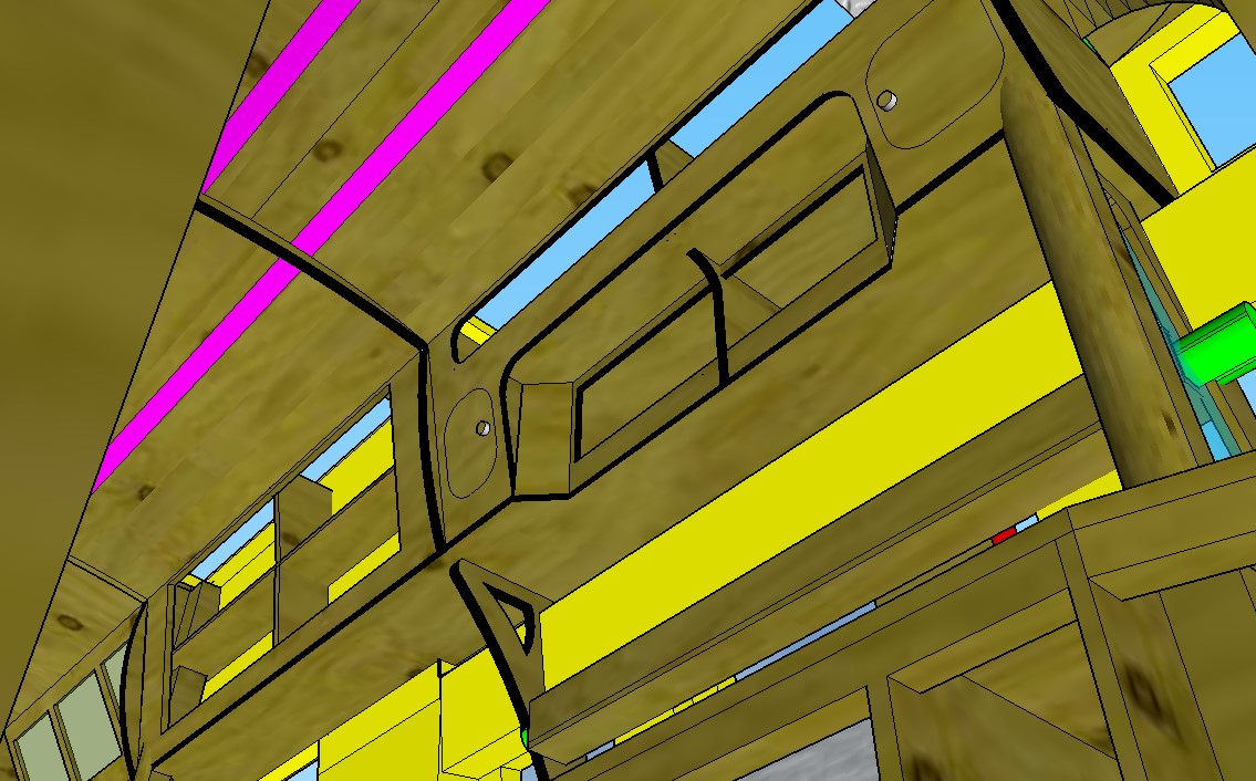

      installer un ou des meubles haut est bien pratique et permet egalement d’équilibrer l’utilisation de l’espace au niveau visuel ,mais il faut aussi que ce meuble haut ne puisse pas trop empiéter ou gêner la vie à bord .
      ce meuble visible ci-dessous se trouve au dessus du plan de travail et notamment au dessus de l’évier ,j’ai donc échancré une zone de ce meuble pour pouvoir intervenir dans l’évier sans avoir à me contorsionner ou me taper la tête ,car bien souvent on penche plus fortement la tête en avant pour travailler dans l’évier (ex: faire la vaisselle ,laver des légumes) ,les portes n’étant pas encore installées ,je pense qu’elles seront coulissantes en plus des 2 petites de chaque coté,bien visibles ,qui elles seront peut-etre battantes .
