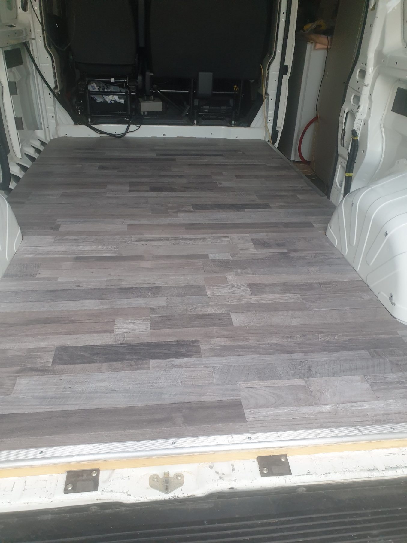

      Bonjour à tous et merci à Jonathan d’avoir crée ce forum ! Il est plein d’idées qui sont très intéressantes ! Moi j’ai 64 ans et je suis en train d’aménager un fourgon Peugeot Boxer L2H2 . Pour l’instant je viens de faire l’isolation du plancher et de poser du parquet flottant dessus ! J’ai également mis un anti bruit sur la tôle avant l’isolation !Je suis en train de commander le barré rouge après les conseils avisés de Jonathan ! Bonne journée à tous
