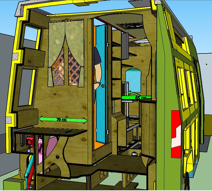

petit lutinModérateurvue depuis l’avant au dessus du toit de la place conducteur

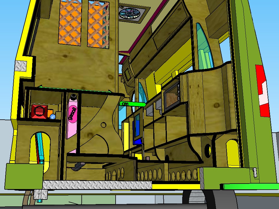

petit lutinModérateurVue depuis l’extérieur arrière gauche
'sham SParticipant🤗👍
Quelles dimensions ?-
petit lutinModérateurh3L3 (5,99m)type jumper etc donc avec 36cm de moins par rapport à la version de notre ami d’Alsace qui lui possède un h3L4

petit lutinModérateurVue depuis l’arrière droit(à l’intérieur du fourgon) vers l’avant gauche ,zone de couchage qui fait egalement canapé transformable en zone bureau 2 places mais pouvant accepter une troisième place avec un siège placé dans le couloir voir meme une 4eme si la table est rallongée dans le couloir
petit lutinModérateurTous les réservoirs ainsi que les circuits d’eaux propres et grises sont situés au milieu du fourgon,donc à l’interieur en zone chauffée et non dessous ni à l’arrière

petit lutinModérateurVue de dessus (en plan ) dans le placard situé entre le lit et la douche .
le trou d’évacuation des réservoirs vers le dessous du fourgon se trouve en bas légèrement à gauche (dans la zone jaune ),un circuit d’évacuation directe depuis la douche et l’évier existe egalement sans passer par la cuve d’eau grise-
