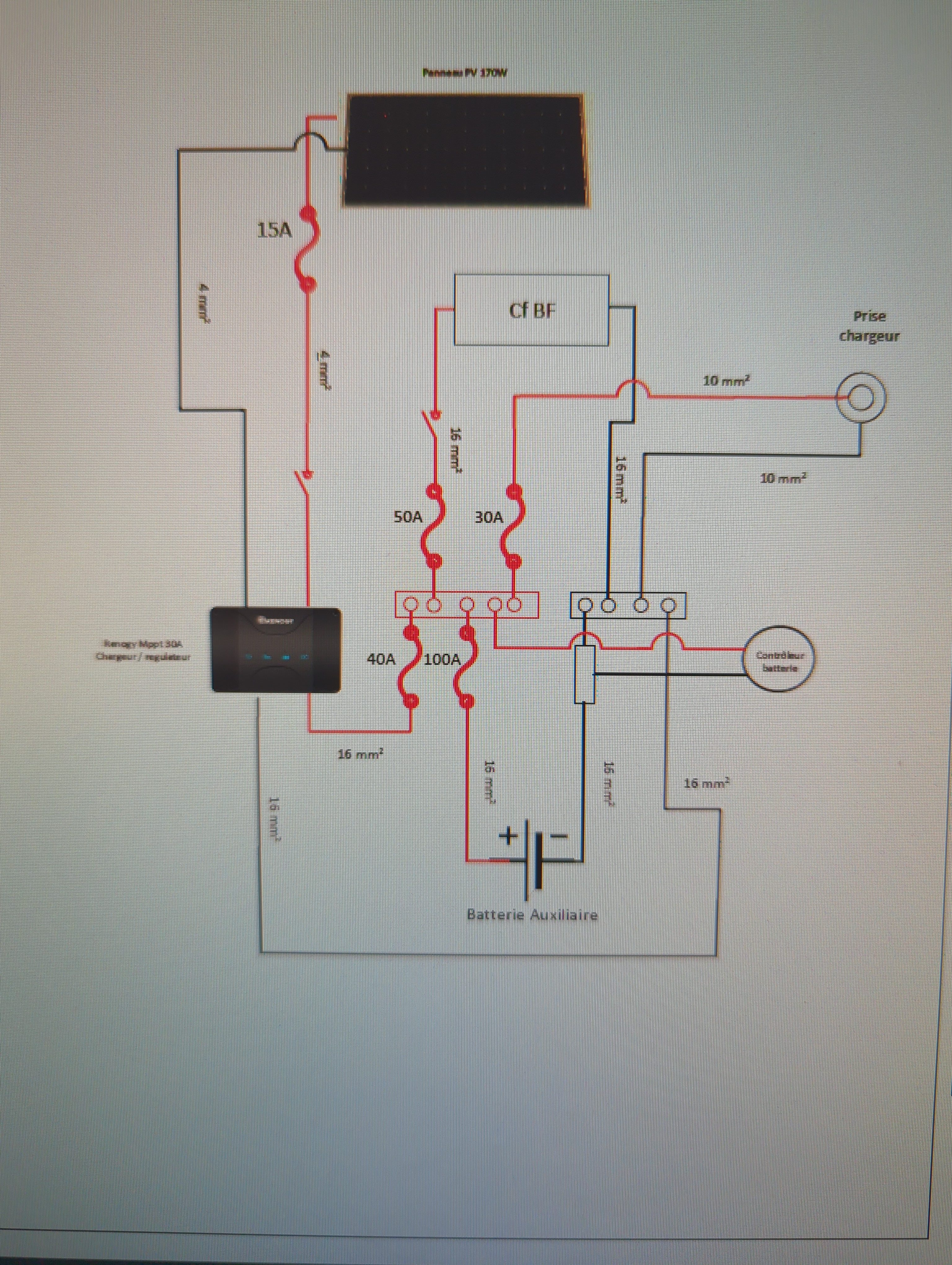

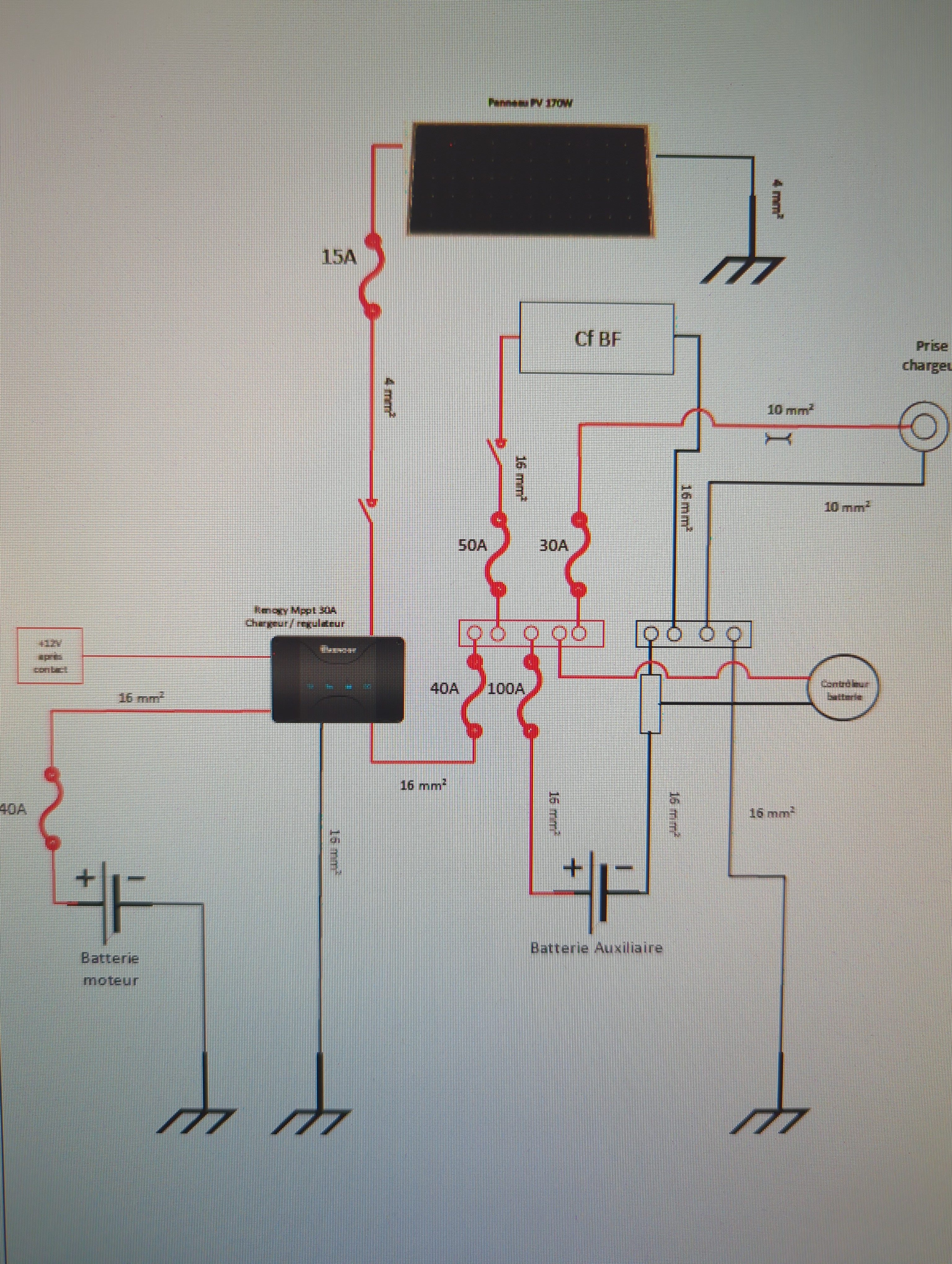

    en réponse à : Certification ECE R10 ou CEM Renogy #6699
    Boris GRILLETBobyOne
    Salut,
    Je suis exactement dans la même situation que toi.
    Est ce que tu as eu un retour de la dreal ?
    Étant donné que ces équipements sont certifiés CEM en norme américaine, ne peut on pas argumenter ?
    Sinon, en option je me demandais si en supprimant la liaison +12v depuis la batterie moteur, je ne pourrai pas me retrouver dans une configuration découplée du circuit du véhicule et de ce fait le r10 serait inapplicable ? Officiellement la partie habitation serait uniquement chargée par le soleil.
