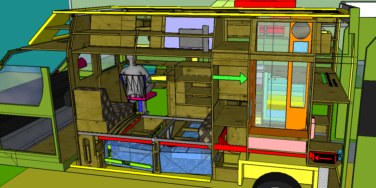

-Cellule de vie toute électrique avec climatisation double flux de 7000btu encastrée et très facilement amovible mais non envahissante dans l’habitacle
– 3 batteries lifepo4 (825Ah en 12v )…..donc pas de bouteille de gaz
– double plancher(1m3 de volume) et 17cm de hauteur lui-même isolé thermiquement à la base avec 38mm d’armaflex,
-tous les réservoirs ainsi que 100% des vannes sont en zone chauffée
-double-porte d’accès entre la cabine de conduite et la zone habitable permettant ,au choix ,la rotation complète du siège passager ou un simple accès centrale au poste de conduite les 2 portes indépendantes l’une de l’autre étant isolées et coulissantes venant se ranger derrière le siège conducteur
