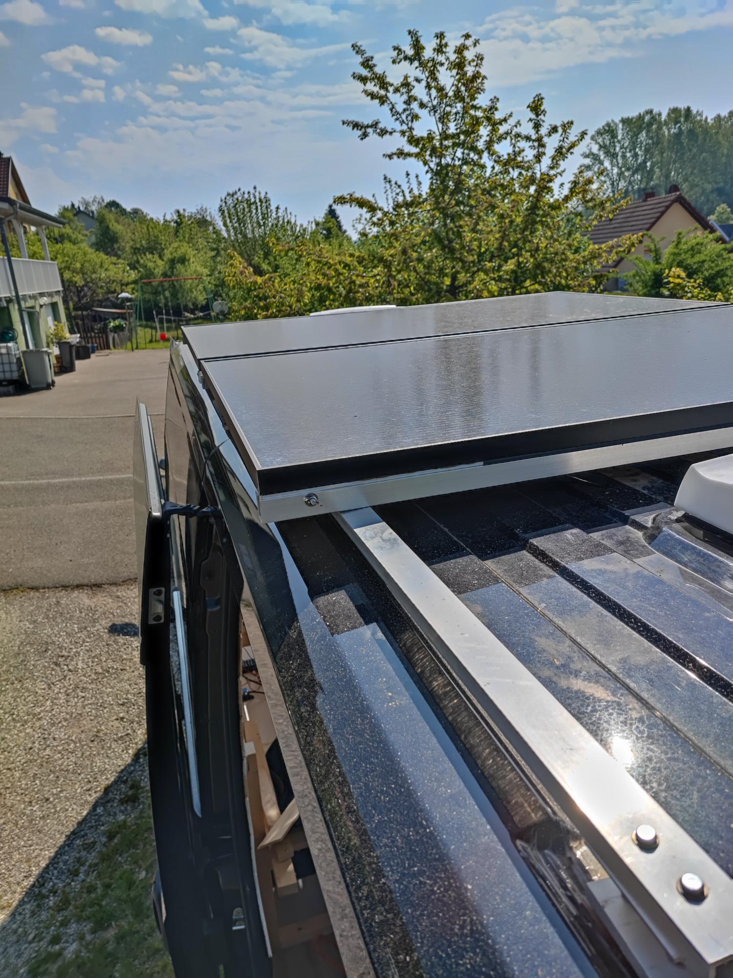

      RAPHAEL ZIMMERMANNRAPHAEL ZIMMERMANN
      2 panneaux solaires qcell g9 335w 24v !
    • #2479 Répondre
      Michel ORIGNYMichel ORIGNY
      Ah dis donc cela fait une bonne autonomie !
