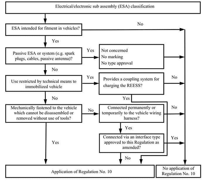

    Pour répondre à ta dernière question, apparemment il ne faut pas que le système fonctionne en roulant. Donc soit ils sont gentils et ils acceptent une plaque qui dit de couper le courant avant de rouler à coté d’un interrupteur (un peu comme avec le gaz si on pas de détendeur résistant accident type Truma SecuMotion), soit il faut un relai qui s’ouvre avec le signal de démarrage du moteur.
    Après j’ai jamais testé avec la DREAL mais c’est mon interprétation de l’ECE R10.

    Quelqu’un sait si il est possible de négocier avec la DREAL si les éléments électriques ne sont pas raccordés à l’alternateur ?
    Techniquement la norme 2018 précise sur la partie électrique: “II ne s’applique qu’aux installations électriques à et l’installation électrique du véhicule de base ou qui peuvent y être reliées par l’intermédiaire de dispositifs de couplage”
