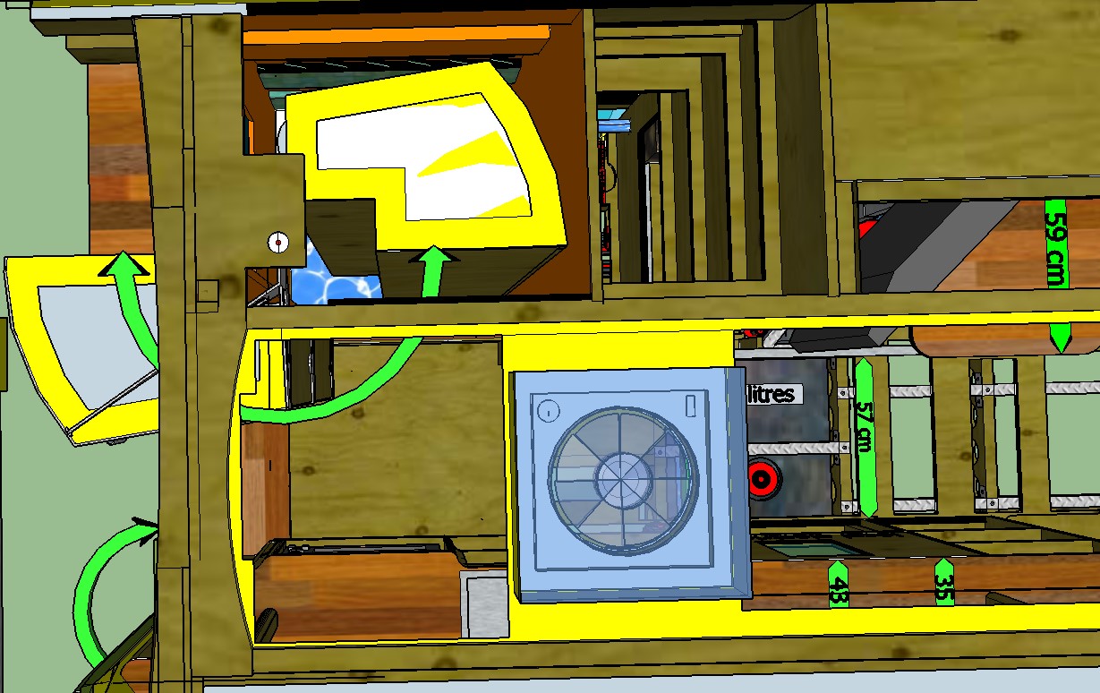

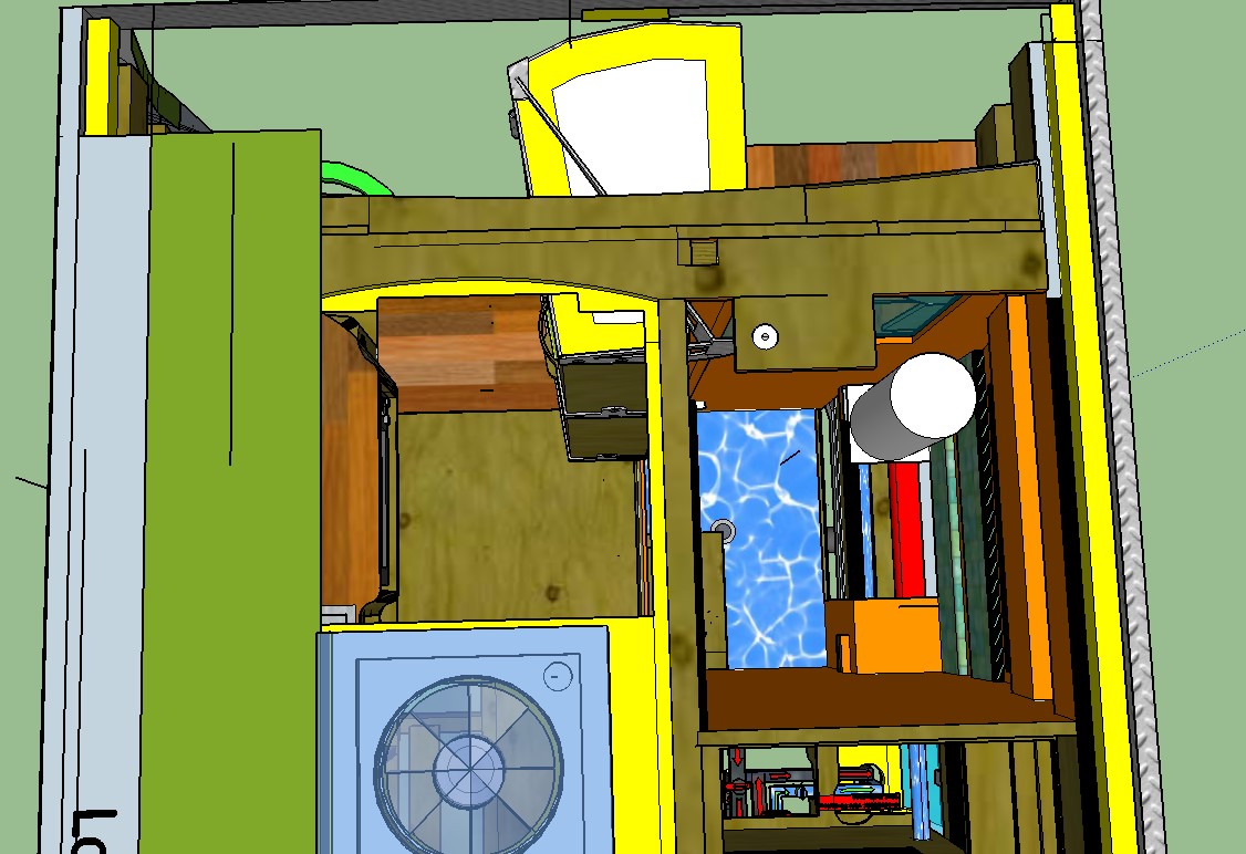

    le dessin montre le fourgon vu du dessus ,le frigo qui a ici dans cette version une forme très inhabituelle et assez particulière se situ à l’arrière du fourgon ,on le voit en jaune ,le jaune constituant l’épaisseur de l’isolant (6cm)
    Sur le dessin,l’arrière étant à gauche,le frigo est visible en meme temps dans ses 2 positions ,tant rentré dans la douche qu’en position sortie hors de la douche

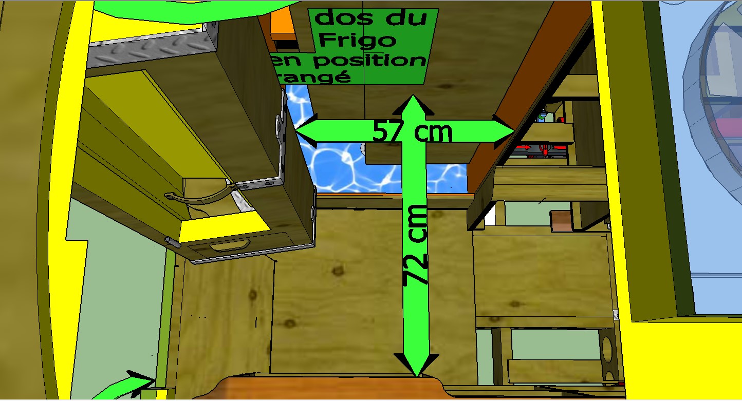

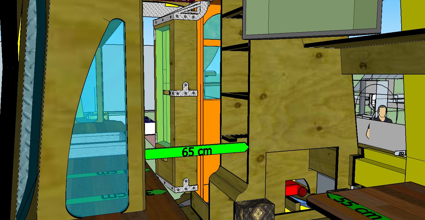

    vue du volume disponible dans le garage quand le frigo est en position “face accessible” depuis la cuisine,finalement ,j’ai réintégré le moteur-compresseur (groupe froid ) dans le bas de la caisse frigo (l’échancrure en bas est bien visible )il fera donc corps avec le frigo ,mon idée de départ ne pouvait pas s’appliquer(liaison souple entre la caisse frigo et le groupe-froid si celui-ci avait pu être installé en fixe dans le faux plancher )

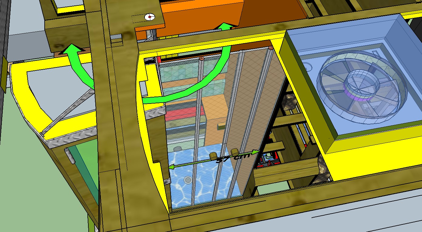

    Sur ce meme dessin ,le frigo apparait en position “utilisable” avec sa porte accessible mais egalement en position rangé (on en voit juste une partie dans le renfoncement de la douche en bout de la flèche verte indiquant 72cm,le pivot sur roulette métallique déporté qui est caché sous le bac douche ainsi que celui situé tout en haut permet de gagner 12cm d’espace en plus en face du four à micro-onde et donc d’avoir 72cm de largeur de couloir au lieu de 60cm dans cette zone légerement rétrécie justement à cause du micro-onde,le frigo ‘rangeable” fait donc gagner encore plus d’espace qu’on ne l’imagine !

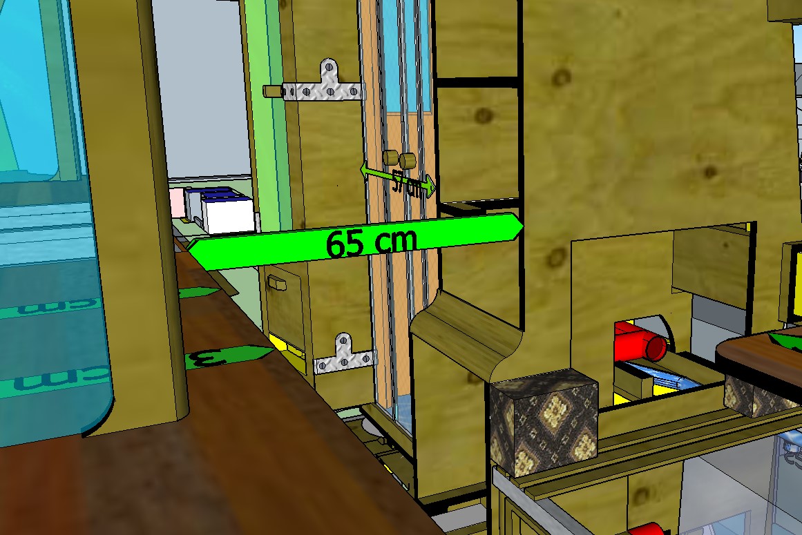

    Étude:
    Dimension de la caisse (hors poignées et hors système de support-rotation ) 36.5cm(profondeur) x 56cm (largeur )x 152 cm (hauteur),à noter que la forme est particulière et s’adapte aux dimension et à la configuration de l’aménagement ,entre-autre pour permettre la libre rotation sur 180° sans cogner sur les meubles d’en face.
    -poids total de l’isolant 6.75kg
    détail du calcul :XPS=35kg du m3 ,soit 2.11kg du m2
    j’ai besoin de 3.2m2 d’XPS en 60mm,y compris la porte
    il me reste à compter le poids des seuls autres matériaux si le moteur est déporté ailleurs pour obtenir une caisse finie :
    surfaçage et glaçage,les renforts et contreventements ,les mécaniques,la colle ,les grilles,les joints et le ou les évaporateurs
    la stabilité du frigo lors de sa manipulation est assurée par des raidisseurs en partie haute,si besoin,un rabaissement de l’espace en U du plateau rotatif pour soutenir le frigo peut facilement être envisageable pour augmenter la rigidité et diminuer la légère flexion possible du à la hauteur du métal,toutefois,meme chargé ,le frigo devrait pouvoir rester parfaitement vertical en toute occasion .
    l’aspect de la porte ne pourra hélas pas être vitré comme sur le dessin pour cause de déperdition trop importante ,c’est dommage car ,tel quel ,ca aurait vraiment de la gueule et surtout pouvant être tres utile pour voir les aliments avant meme d’ouvrir la porte du frigo .
    Nota: une évacuation directe et constante est prévue ,peu importe le positionnement du frigo, directement en partie basse vers le bac de douche via un tube souple permanent pour assurer le résultat du dégivrage ou du lavage à “grandes-eaux” des parois internes.
    il sera possible de rouler avec le fourgon, peut importe la position du frigo,laissant donc libre choix de l’encastrer dans la douche ou le laisser en position arrière grâce à des bloqueurs multiples ,la douche étant utilisable soit pour sécher du linge ou les chaussures,soit pour prendre une douche pour ensuite laisser les parois sécher .
